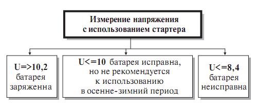

Arken писал(а):
спс за советы,нужно померять при заводке напражение,а на сколько просаживатся должно при заводке?
