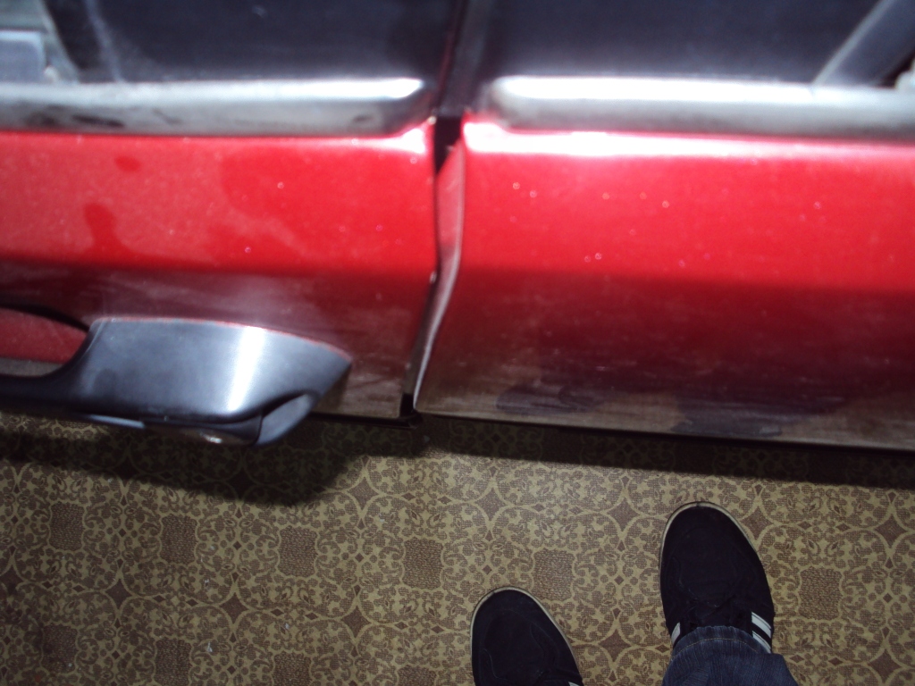

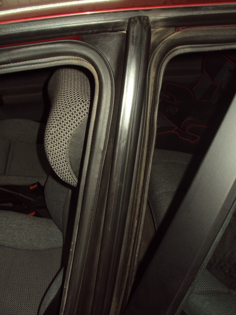

СообщениеДобавлено: Вс Окт 14, 2012 11:15    Заголовок сообщения: Ответить с цитатой
Короче дело в резиновом уплотнителе, меж передней и задней дверью, а ещё в уплотнителе-водостоке вдоль крыши. Не скажу, что они окаменели, но резина достаточно твёрдая. Если снимаешь вертикальный уплотнитель, то оттопыривание сразу меньше, и дверь легче захлопывается.
В общем, дело не в гнутье дверей и не в регулировке петель... Даже и не знаю, чего теперь делать. Если резинку снять- под ней уродливая пластмасса и недоокрашенная стойка.

СообщениеДобавлено: Вс Окт 14, 2012 13:34    Заголовок сообщения: Ответить с цитатой
Хрюкин
такой зазор обчно убирается прижатием двери(ответной планкой замка)
тобишь передняя дверь прижимается с помощью ответной планки,а заднюю подлаживается под навесы!!!

СообщениеДобавлено: Вс Окт 14, 2012 18:20    Заголовок сообщения: Ответить с цитатой
Регулировка планкой не помогает- дверь с размаха не захлопнешь.
У меня сейчас передние двери дребезжат на кочках и замками верещат, словно свинья прирезенная, на любой неровности. А всё потому, что передние двери не плотно прилегают к проёмам. А если ещё и задние двери под передние отровнять- буду ездить как на маршрутном ПАЗике, который скрипит и брякает абсолютно всеми своими деталями. И уплотнители работать перестанут- вода и пыль полезет в салон.
СообщениеДобавлено: Вс Окт 14, 2012 18:56    Заголовок сообщения: Ответить с цитатой
Хрюкин
а какой там зазор милиметра 3.
вот и предложил чуть планкой,чуть под петли.
двери скрепят об резиновый уплотнитель.пользовался силиконом в аэрозоли.помогает на неделю.

СообщениеДобавлено: Вс Окт 14, 2012 19:49    Заголовок сообщения: Ответить с цитатой
Тоже думал, что уплотнитель. Всё вымазал силиконом- визжит. От безвыходности брызнул в замок- визг сразу исчез. На один день. Потом всё снова.
СообщениеДобавлено: Вс Окт 14, 2012 19:52    Заголовок сообщения: Ответить с цитатой
Хрюкин
а на замке и будет дребезжать от не плотного прилегания!!

СообщениеДобавлено: Ср Ноя 07, 2012 09:31    Заголовок сообщения: Ответить с цитатой
У меня точно та же беда. Дверка оттопырена. Уже снимал крыло, регулировал петли, ответку. Без результата. Если ответку глубже сдвинуть, дверкой приходится сильно хлопать, чтобы закрылась. Причем проблема появилась с наступлением холодов. Видимо уплотнительная резина задубела. Вот думаю, может аккуратно снять пару милиметров с уплотнительной резинки? Отпишитесь, если решите проблему каким-то другим способом.

СообщениеДобавлено: Чт Ноя 08, 2012 08:26    Заголовок сообщения: Ответить с цитатой
Ага, пару миллиметров с трубчатого уплотнителя, у которого толщина пара миллиметров.
