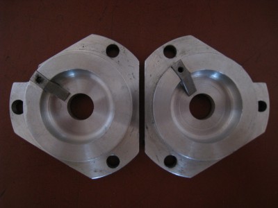

Фак ладно буду искать, а как чтоб не развели а то вдруг скажут есть, а я им покажи (а сам не знаю как выглядят)))) Скиньте хоть фотку плиз шоб знать.

Гляди и запоминай

Такой вопрос а есть гденить чертежи чоб токарь точнул?

СообщениеДобавлено: Ср Июн 09, 2010 22:15    Заголовок сообщения: Ответить с цитатой
Levchenko
увы при копии точность их теряеться(да и врятли ты найдеш чертеж)

СообщениеДобавлено: Ср Июн 09, 2010 22:16    Заголовок сообщения: Ответить с цитатой
Хорошо а где можно купить? мы б бандой Местных фиато водов бы скинулись)))

СообщениеДобавлено: Ср Июн 09, 2010 22:59    Заголовок сообщения: Ответить с цитатой
точность зависит от квалификации копировальщика )
выставить БЕЗ кондукторов можно только если машина нормально безпроблемно ехала и перед разбором ей зубилом накуячили свои метки
у нас тут один деятель раскидал на W140 мотор 3.2 с изменяемой фазой впускного распреда не поставив свои метки понадеявшись на заводские
путем перекидывания и подбора он нашел как надо
ушла НЕДЕЛЯ отжиманий (цепной грм снятие крышки гбц и морды + слив антифриза)
Езжу как все, на автобусе
Купил и езжу )

СообщениеДобавлено: Чт Июн 10, 2010 07:52    Заголовок сообщения: Ответить с цитатой
отдай денег чтобы тебе выставили
а потом нанеси свои метки
