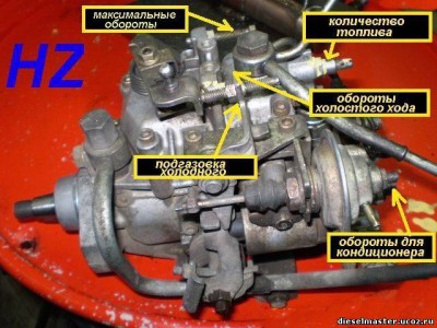

Надеюсь, поможет...

ШО ЦЕ ???
єто на регате такой? у меня на темпрк даже близко не такой а регулируется все болтом и тягой

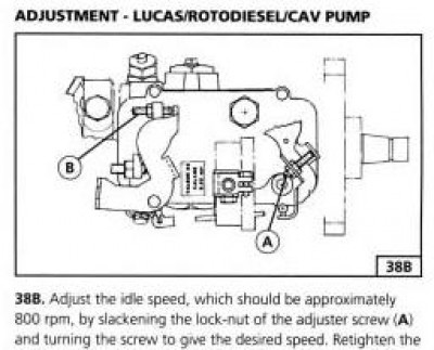

Это был ТНВД Bosh... Не именно от Темпры или Типо, но они похожи..
А если стоит Lucas, то что-то типа этого...

А вообще, конечно, DRAGON, укажи точно, какой у тебя насос, и ответ будет точнее...
Кроме того, какой у тебя холостой ход сейчас, и при каком перестаёт трусить? Я имею ввиду число оборотов двигателя... Проблемма может быть и в форсунках, и в компрессии, и в .....................

Хорош глумиться над новичком, или ты действительно "ботаник". Нет у него воздушной заслонки. Все управление тросом газа на топливную. Регулировка холостого хода тоже на топливной, либо объемом топлива, либо положением собачки газа. Если память не изменяет, то где-то 650-750 оборотов на холостых при прогретом моторе. На холодную до 1000-1100 если стоит термоэлемент холодного пуска, если нет, то все по ручному газу и клавише опережения зажигания.

всем спасибо. Нешел. просто один прикол оказался. Почему то у меня вообще этого болта небыло, так как отломано ухо куда вставляется этот болт. пришлось химичить. Но правда все сделал и настроил. Вы бы сразу сказали что регулировка холостого как в карбе ток на ТНВД.
