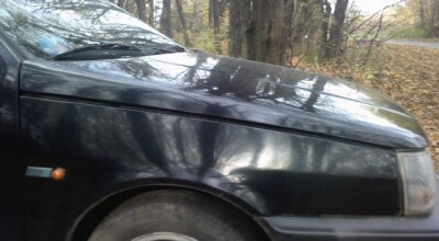

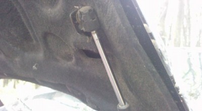

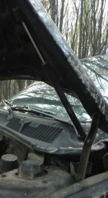

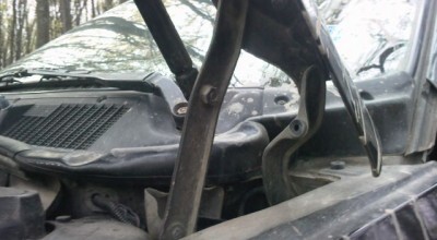

фотге
43.45 KB |
249 раз(а) |
28.35 KB |
240 раз(а) |
108.74 KB |
251 раз(а) |
43.28 KB |
234 раз(а) |
