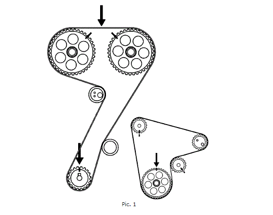

tallman
Зарегистрирован: 28.11.2012
Сообщения: 868
Откуда: Пряники и Самовары
СообщениеДобавлено: Ср Янв 29, 2014 21:20    Заголовок сообщения: Ответить с цитатой
Клованич
у тебя балансиры заглушены, а у нее может быть, они еще в работе

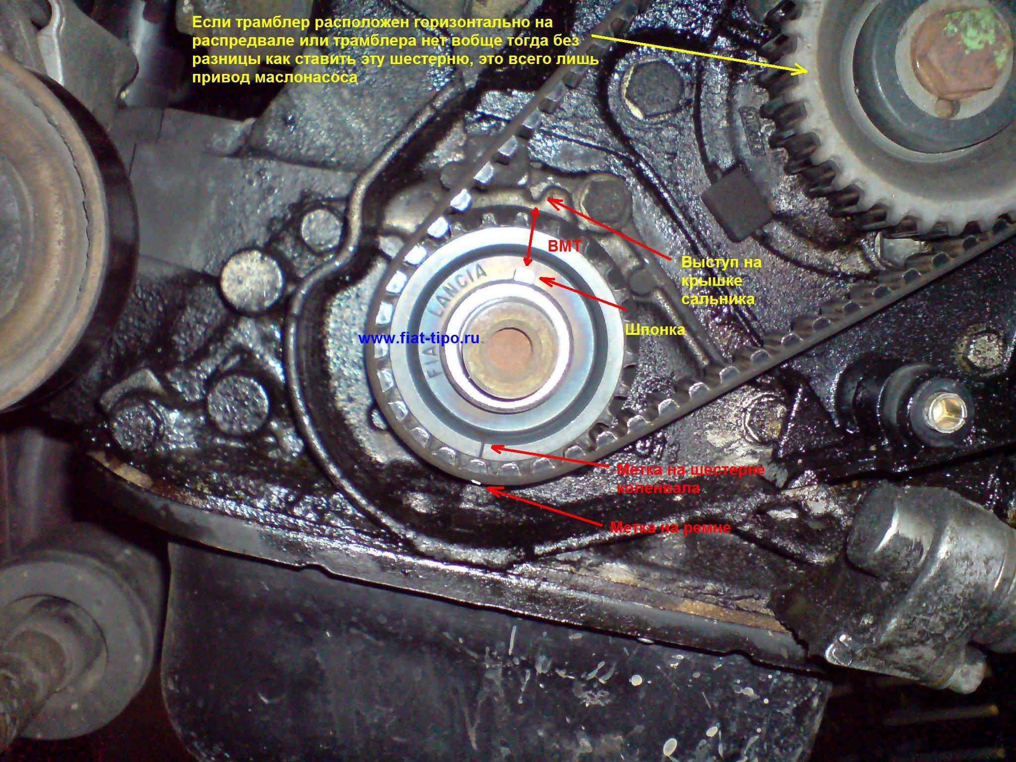

Есть вот такие картинки.
 Просмотрено:  183 раз(а)
 Просмотрено:  156 раз(а)
Еще пару замен, и машина будет ручной сборки!))
