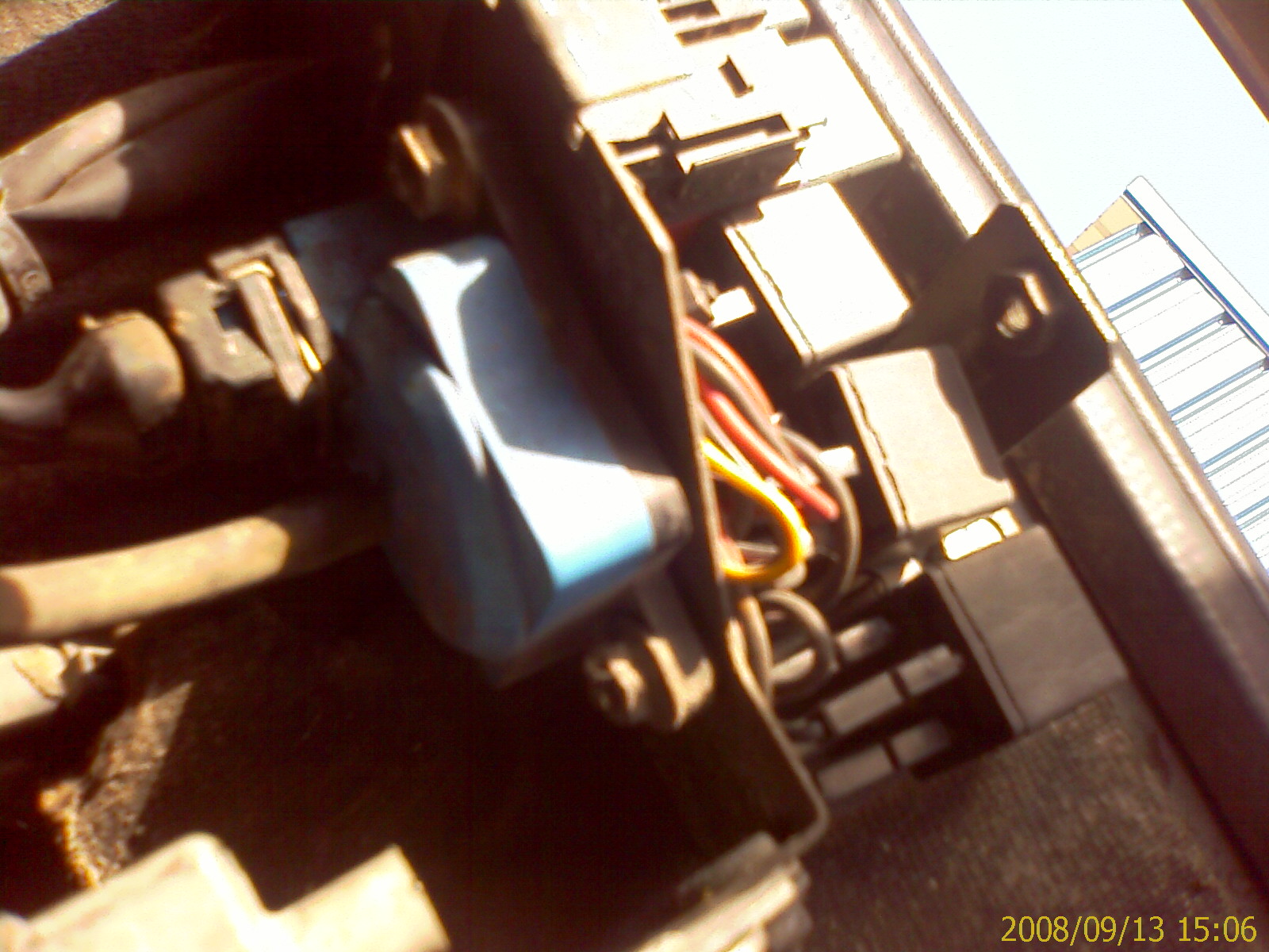

А вакуумного опережения зажигания на этих машинах нет?
И не могу понять что за штука синего цвета с трубочкой подходящей от карбюратора и группа контактов, в том блоке где стоит регулятор СО?

surfer Италолюбитель
Возраст: 47 Знак зодиака:  Зарегистрирован: 30.08.2008 Сообщения: 68 Откуда: Portugal, Faro
Авто: Lancia Dedra 1.6ie`90 ГБО
Добавлено: Сб Сен 13, 2008 22:31 Заголовок сообщения: |
Вот єта штука

Этот синий - MAP-сенсор. Над ним три релле (у меня их нет) - наверно кто-то сам добавил. А рядом с ним ищи пласмассовую коробочку с винтом регулировки под оверточку. Он и регулирует СО.
| Цитата: | | А вакуумного опережения зажигания на этих машинах нет? | MAP-сенсор - это датчик вакуума (грубо говоря). Сдвиг зажигания, должно быть, просходит с его участием.
