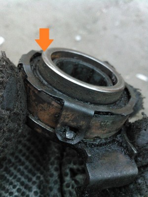

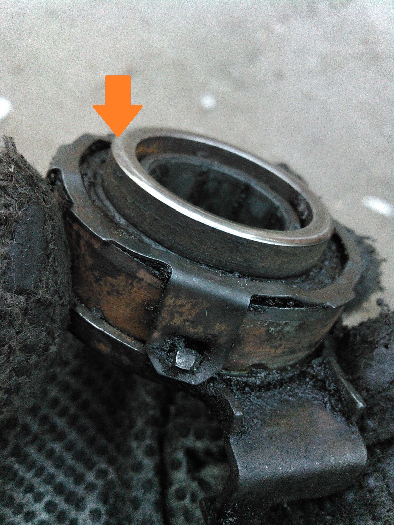

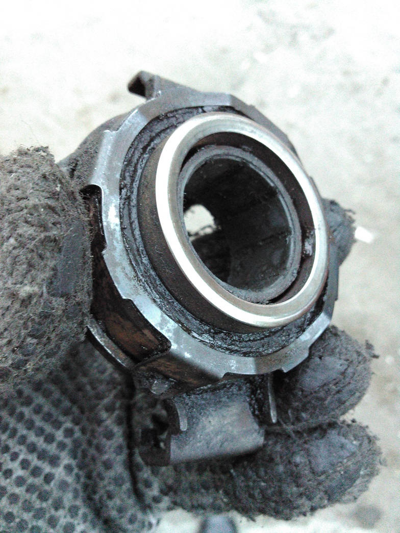

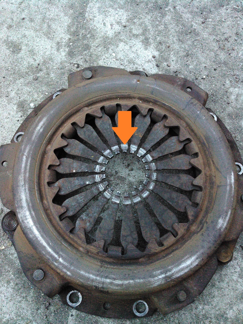

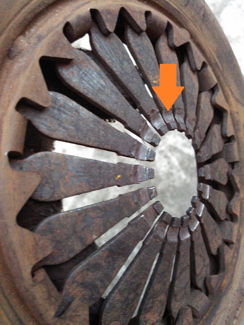

... Як бачите вижимний підшипник мав гостру, прямокутну в перетині, форму робочої поверхні. Котру і сточував активно о пелюстки корзини, швидко їх при цьому з"їдаючі...

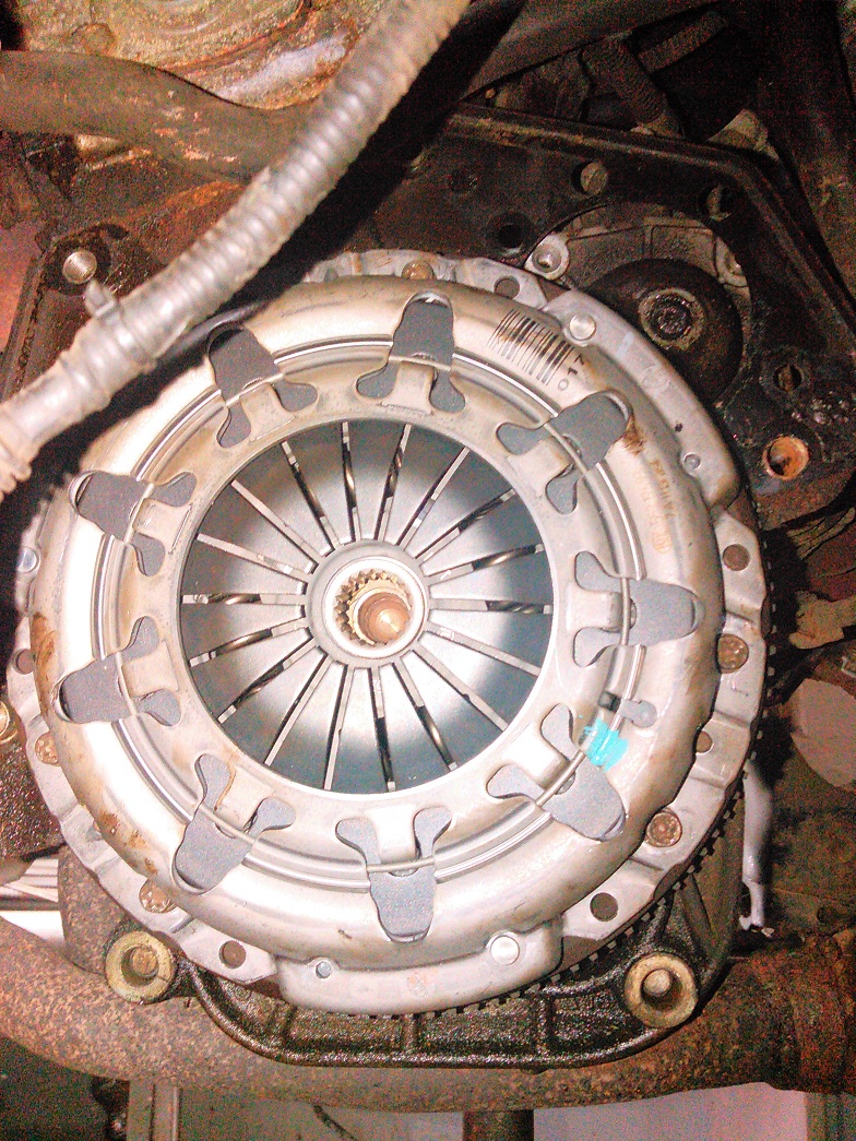

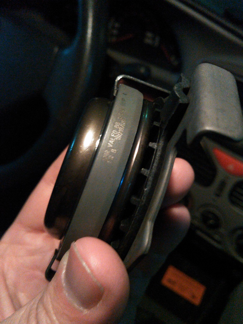

... По моїх прикидках встановлений до мене комплект зчеплення пройшов 60-70 тисяч. Диск та корзина мали ще запас для подальшої роботи. Аби не вижимний.
Експерементувати мені не хотілося. Тож був придбаний у Хотабича комплект (диск та корзина) оригінального зчеплення - 55219692. На корзині та диску крім маркування FIAT, стоїть напис LUK.

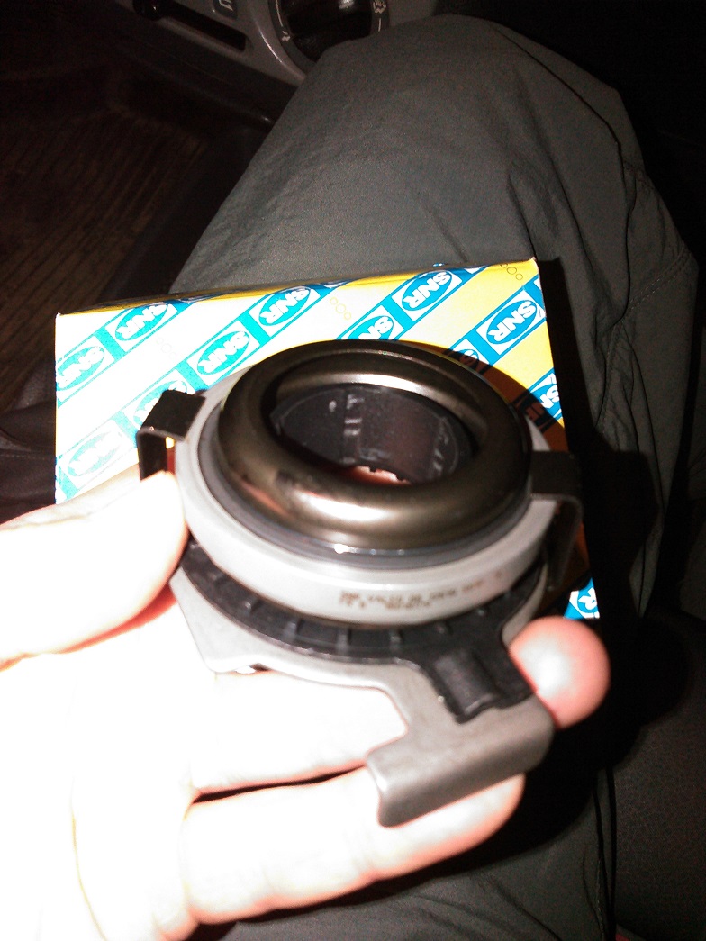

Вижимний підшипник SNR BAC395.01 також від Хотабича, за його запевняннями хорошої якості. Як ви бачите, різнця у формі робочої поверхні вижимних підшипників просто таки кидається в очі.
Також довелося поміняти втулку вижимного підшипника разом з сальником, бо стара мале дуже відчутні місця спрацювань.
Все замінено без проблем. Все чудово працює. Маю сподівання що надовго.

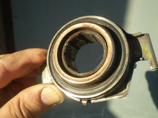

На моєму вижимному було приблизно таке саме, одне не ясно- внутр. обойма в фіатах, здається, постійно в контакті з пружиною, крутиться постійно, звідки таке???
От с тими зчепленнями, де обойма не торкається постійно пружини, а тільки при натисканні на педаль, таке зрозуміло- першим ділом йде удар при контакті, потім обойма починає вертітись, но у нас же не так! Тоді звідки така картина?
І вижимний в моїй був іншого хвасону:
Саме веселе- нема ні люфтів, ні шуму, крутиться, правда тугенько. А корзині було 126 т.к., рідна.

Тертя відбуваеться не по колу а при вижимі підшипник човгае по пелюстках корзини. Ну щось подібно як тут.
