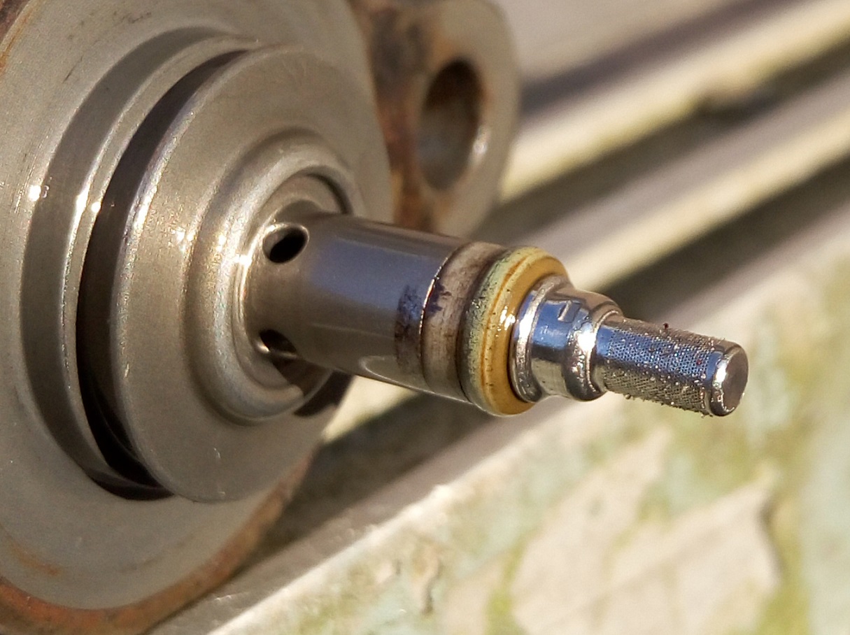

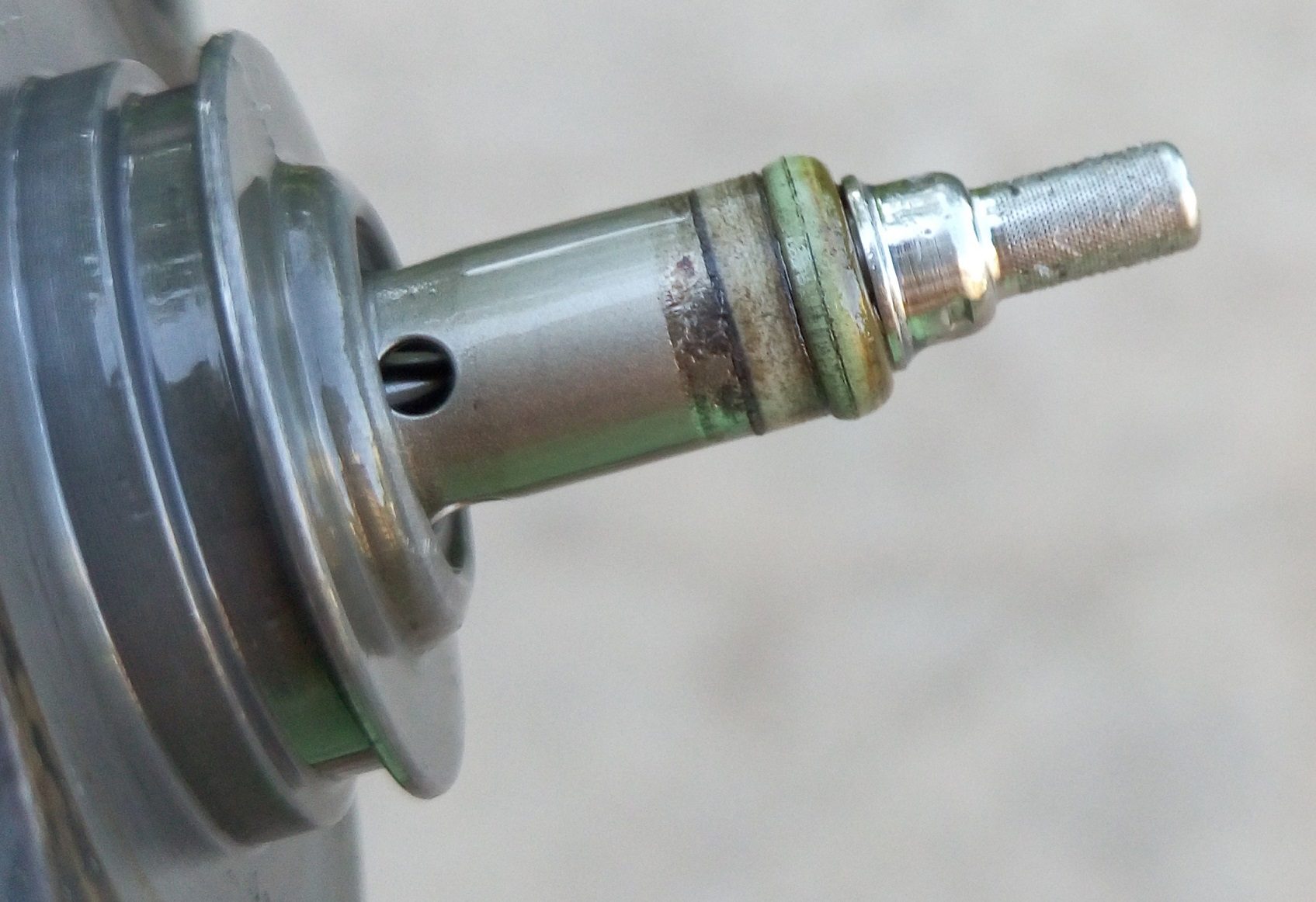

Зняв регулятор 0281002488 котрий на насосі та почистив сітку.
Зубна щітка, карбклинер, компресор.
Мікроскоп показв, що на +/- 20% не відчистилась сітка.

1. ЕГР таки доведеться розібрати і почистити, в процесі якраз і перевірити чи все там робе.
2. Один я бачу, що ущільнююче кільце на клапані пласке і хвостик клапана миші погризли?
