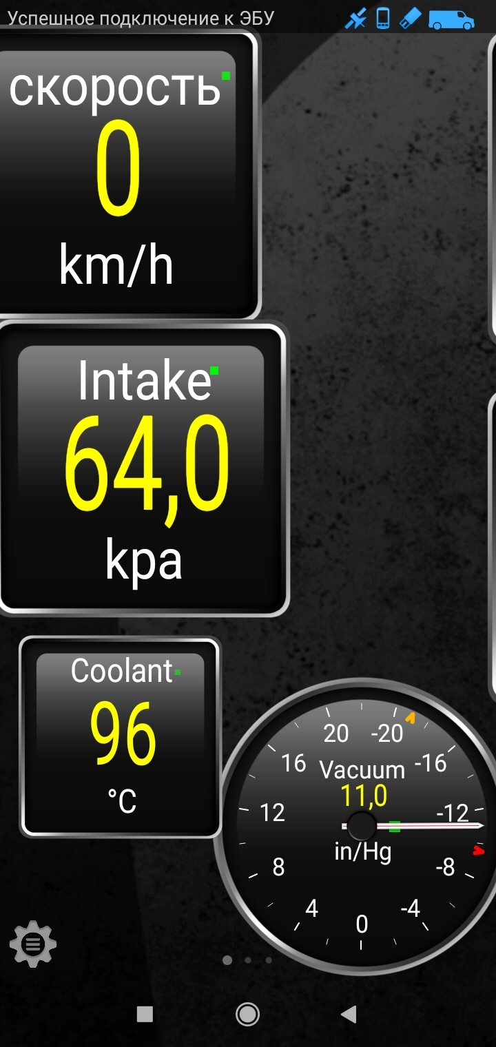

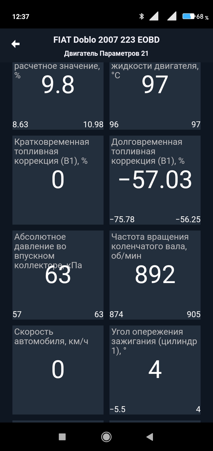

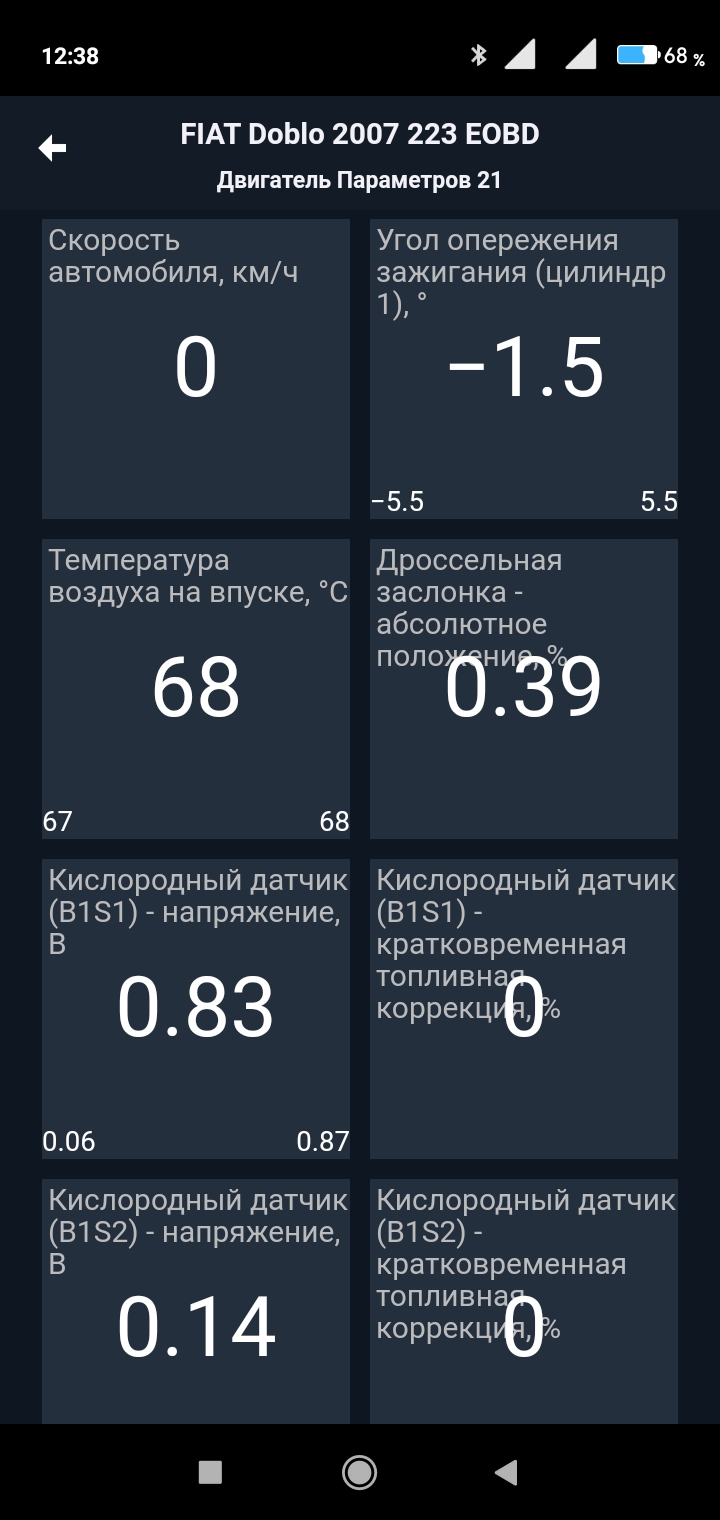

СообщениеДобавлено: Чт Июн 03, 2021 19:59    Заголовок сообщения: Ответить с цитатой
Прог.torgue, машина работала на газу вот показания

СообщениеДобавлено: Чт Июн 03, 2021 21:46    Заголовок сообщения: Ответить с цитатой
На бензине абсолютное давление надо, еще

Сообщения: 25289
СообщениеДобавлено: Чт Июн 03, 2021 22:27    Заголовок сообщения: Ответить с цитатой
mzfkHenry
Ондо є, подивись уважніше.
Але як на моє воко, то там має бути вполовину менше...
Ну а тепер прийшов час почати все із самого початку: шановний власнику авто, будьте так ласкаві, не сприйміть за нахабство і розкажіть, через що Ви взагалі почали коситися у бік ДФ?

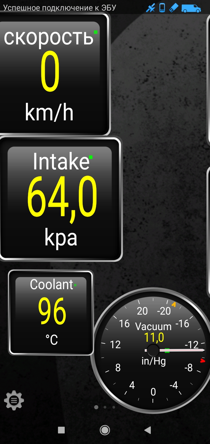

СообщениеДобавлено: Пт Июн 04, 2021 05:57    Заголовок сообщения: Ответить с цитатой
Клапан управления фазочего???? На 1.6 метан???? Там Только Датчик рв, он Болтом к голове прикручен, да и ещё под шестерней... А по бензину данных не вижу ОН до. Написано работа на газе... Если программы считает от минус атмосферы, то тут 1-0.63=0.37... То это разрежение отличное, как для газа... А если реально там 0.63 то не удивительно что мотор трепает

СообщениеДобавлено: Сб Июн 05, 2021 19:21    Заголовок сообщения: Ответить с цитатой
Работа на бензе
