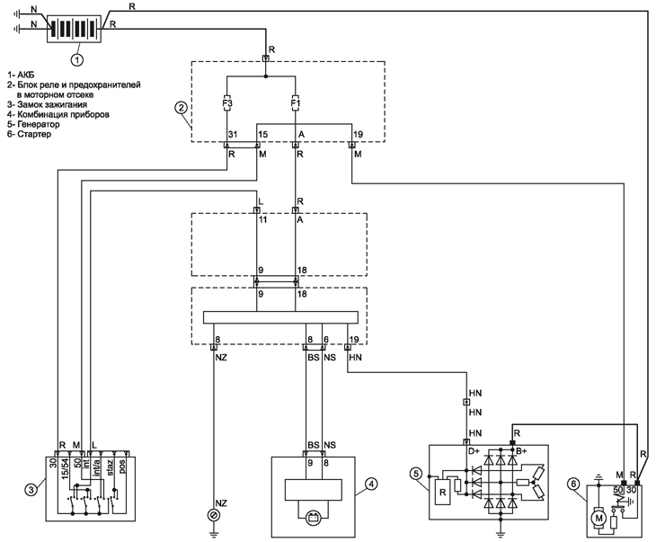

Romko я пока ещё не собирался разбирать панель приборов! )) Более склоняюсь к той версии что надо ковырять сам генератор и возможно регулятор напряжения. Но всё-таки хочу сказать ещё раз, что цепь запитки обмотки возбуждения при старте не работает. Возможно все в совокупности.
У меня просто нет гаража что бы этим заняться. Иногда использую эстакаду автодрома для некоторых работ под машиной. Может есть схема электрическая питания обмотки возбуждения? Буду вдячний!!! Wink

есть

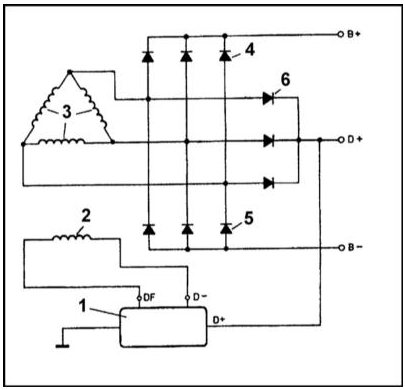

только не вся- лампы нет, она в приборке, от нее на Д+ идет провод.
Краще отак:
 Просмотрено:  822 раз(а)

СообщениеДобавлено: Чт Янв 02, 2020 16:18    Заголовок сообщения: Ответить с цитатой
Всех с Новым годом!
Вчера пробовал на эстакаде выследить провод HN, но из-за невозможности доступа к генератору даже не смог разглядеть это провод на генераторе!
Он уходит в блок с предохранителями?
На Рисунке пунктиром показан похоже клеммник, на который уходит этот провод, а потом на блок предохранителей!??
