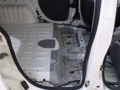

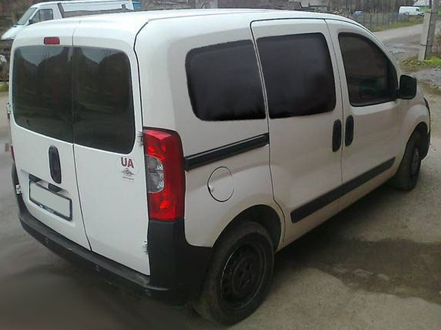

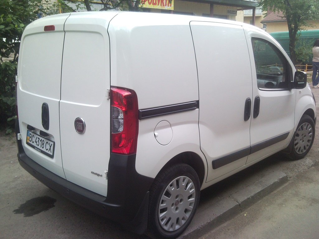

даний форум створений для того щоб нам, хто хоче зекономити, і відчуває що здатний на щось більше в цьому житті, полегшити преобладнання своїми руками, конкретно фото і факти
 Просмотрено:  788 раз(а)
моя малишка
 Просмотрено:  1004 раз(а)

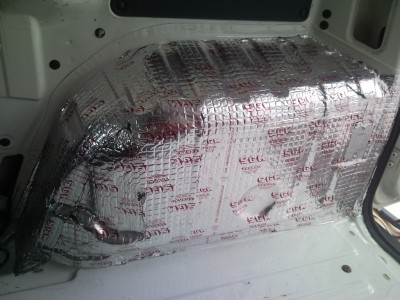

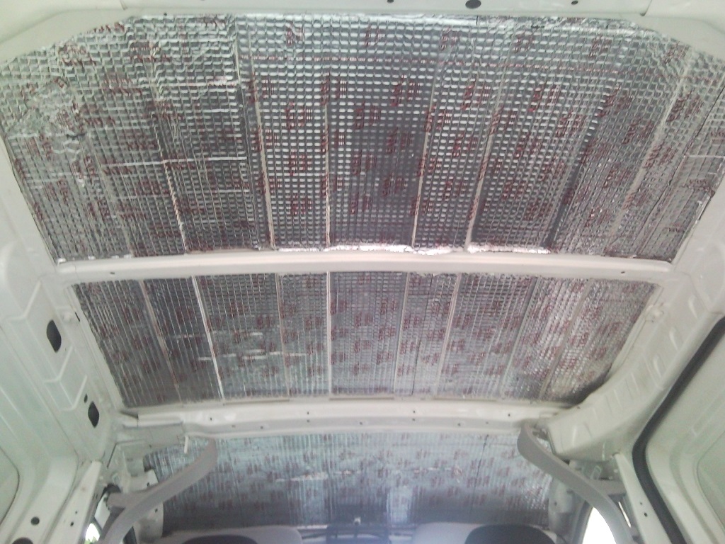

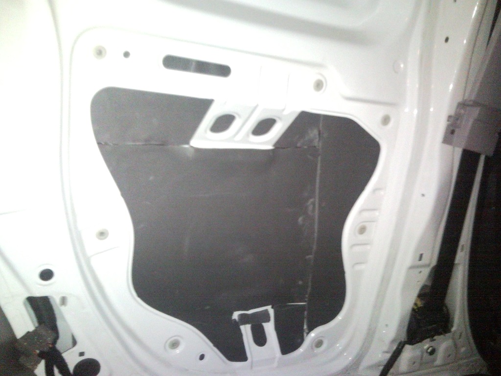

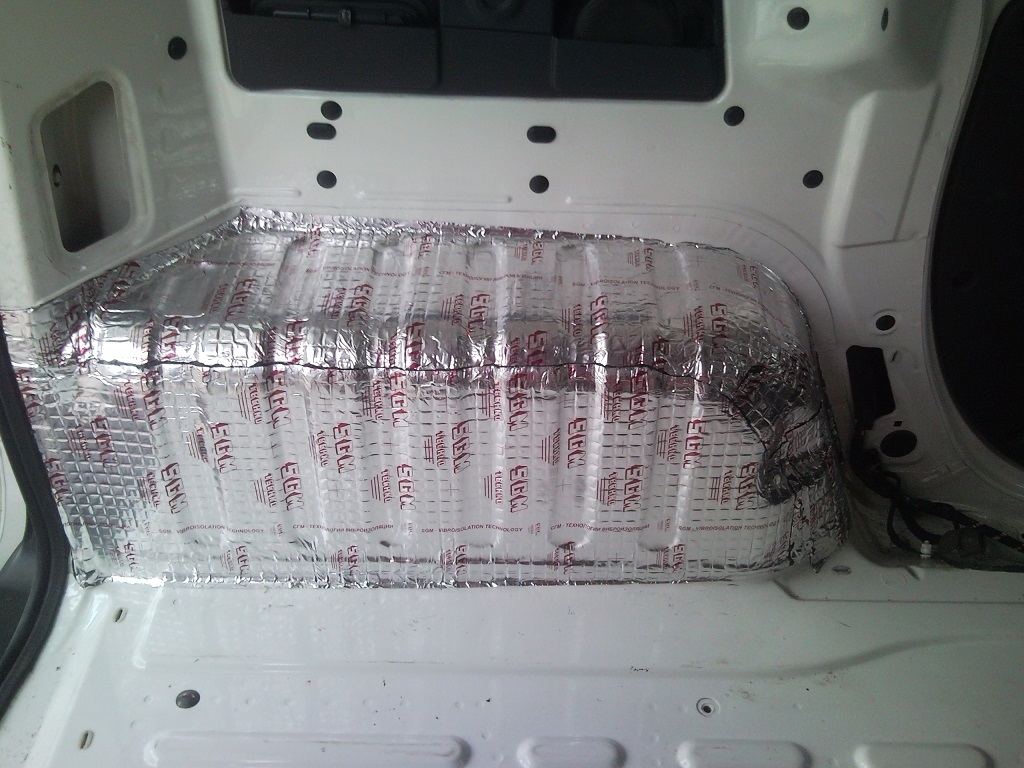

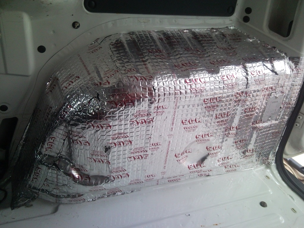

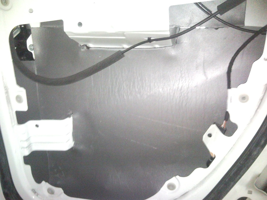

наступний етап вібро ізоляція, по матеріалах
1) віброізоляція
Виброизоляция битумно-фольгированная -1,5мм (0,7х0,5) 1лист від 45 до 60грн. використав 8 листів
обклеюється колесні арки, потолок повністю
потолок
 Просмотрено:  898 раз(а)
ліва арка
 Просмотрено:  833 раз(а)
права арка
 Просмотрено:  891 раз(а)
Україна Єдина!Путін хуйло!

СообщениеДобавлено: Пн Май 20, 2013 18:47    Заголовок сообщения: Ответить с цитатой

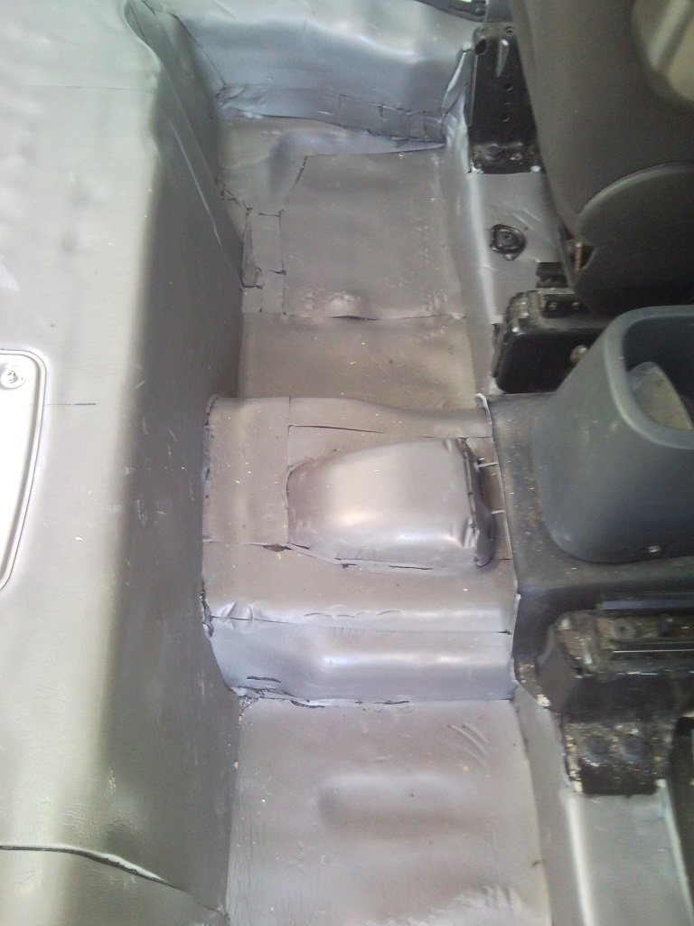

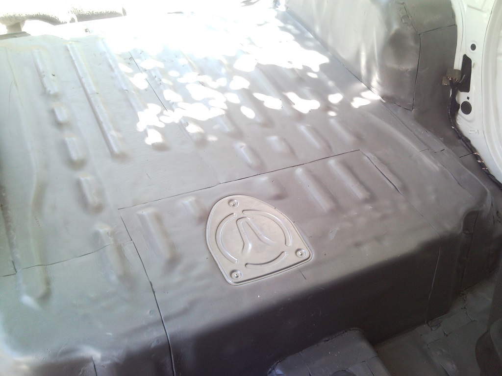

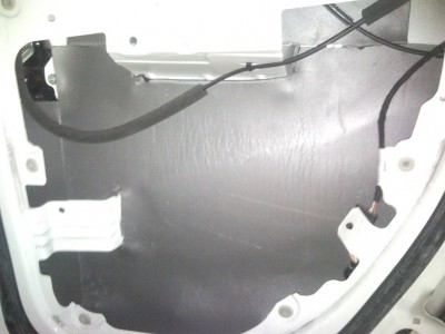

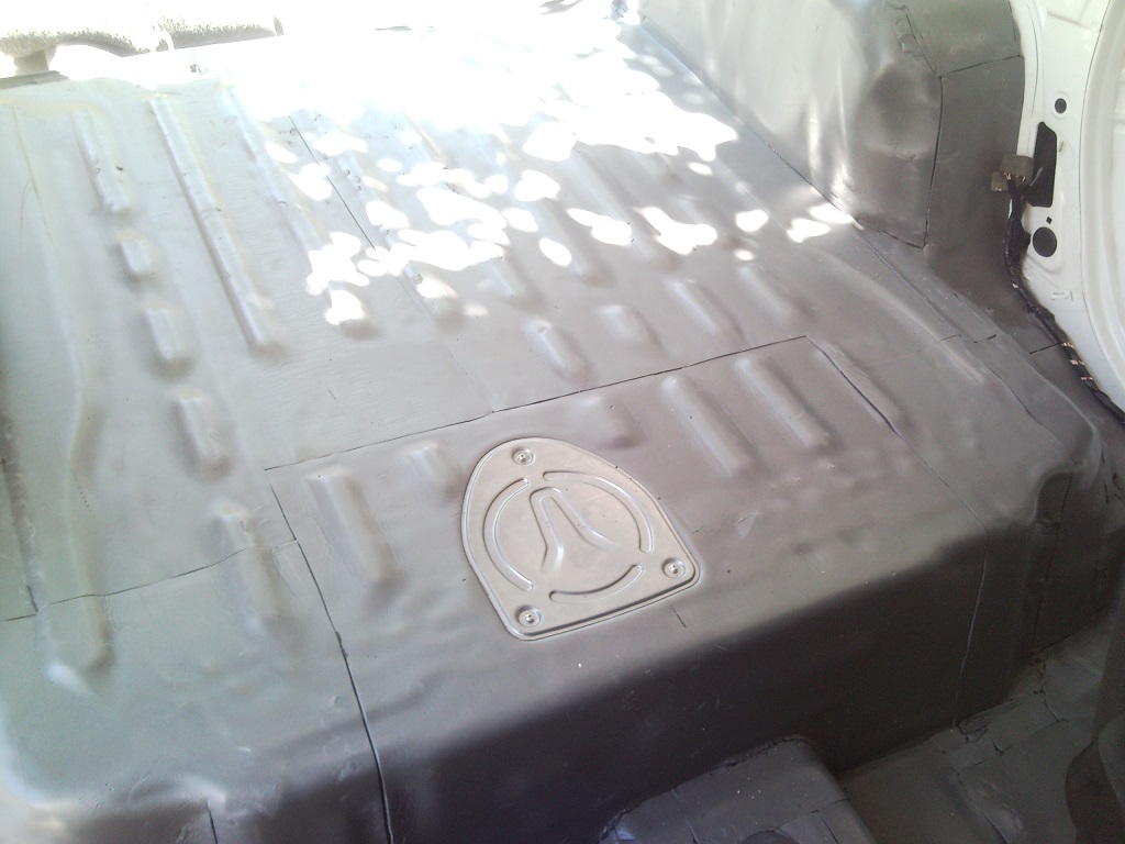

далі шумоізоляція, обклеював арки, двері під картами, все дно, крім передньої частина, там є заводська, по матеріалах:
Шумоизоляція (0,90х0,60м) 1лист 70грн. 8х70=560грн.
Пенополіетилен
з липким шаром, захищеним плівкою. Матеріал не вбирає вологу (за
рахунок пористої структури) і не розкладається. використовується як прокладка, ущільнювач, тепло і звукоізолятор. Товщина - 4 мм.
дно
 Просмотрено:  852 раз(а)
дно
 Просмотрено:  912 раз(а)
ліва сторона(під картою)
 Просмотрено:  923 раз(а)
дверка пасажирська
 Просмотрено:  1021 раз(а)

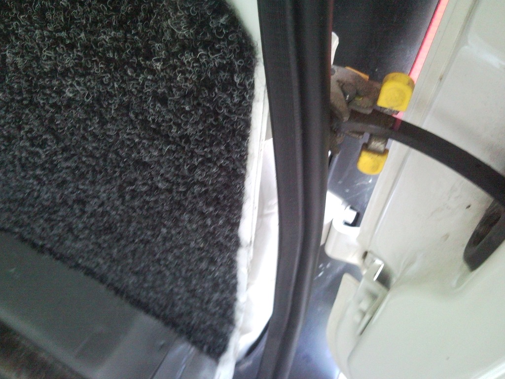

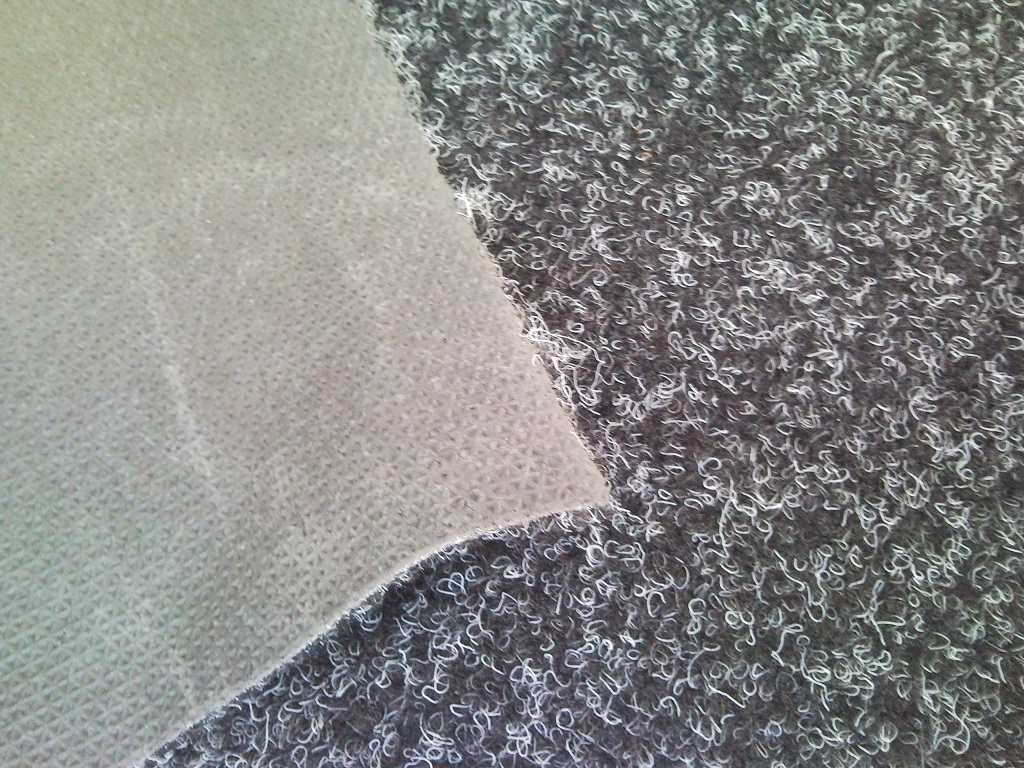

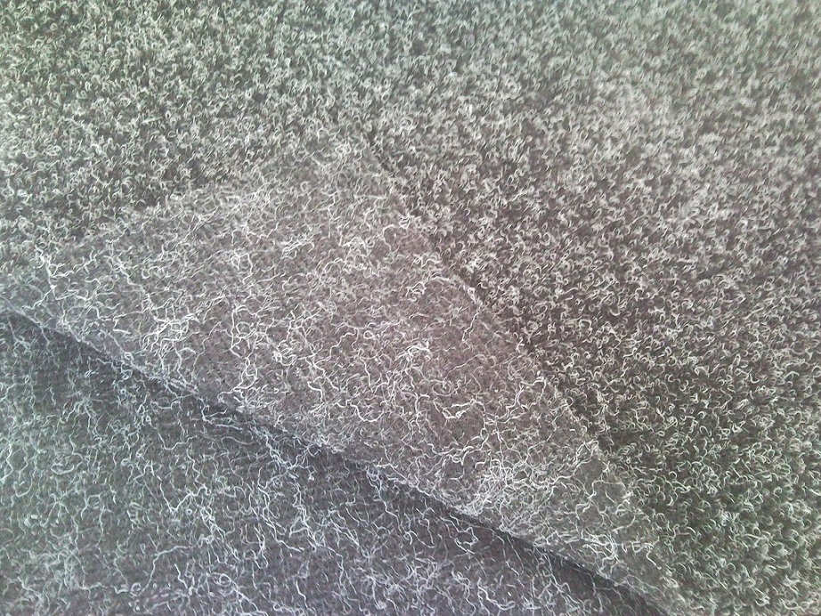

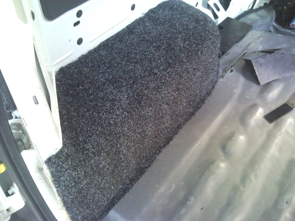

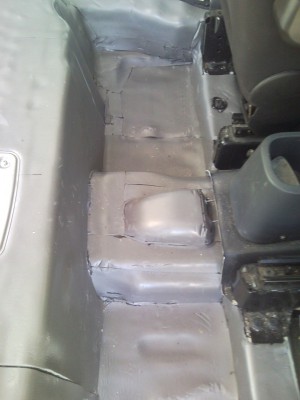

по тканині, на дно йде ковролін з прорезиненим дном, на арки ковролін без резини(тягучий), бока і стеля тканина тягуча з поролоном,
по матеріалах:
бока 5 м х 70
потолок 2,7м х 70
ковролін 1,6 х 140
арки 0,6 м х 110
ітог 829 грн
ковролін прорезинений
 Просмотрено:  780 раз(а)
арки (ковролін без ризини)
 Просмотрено:  894 раз(а)

арки
права арка

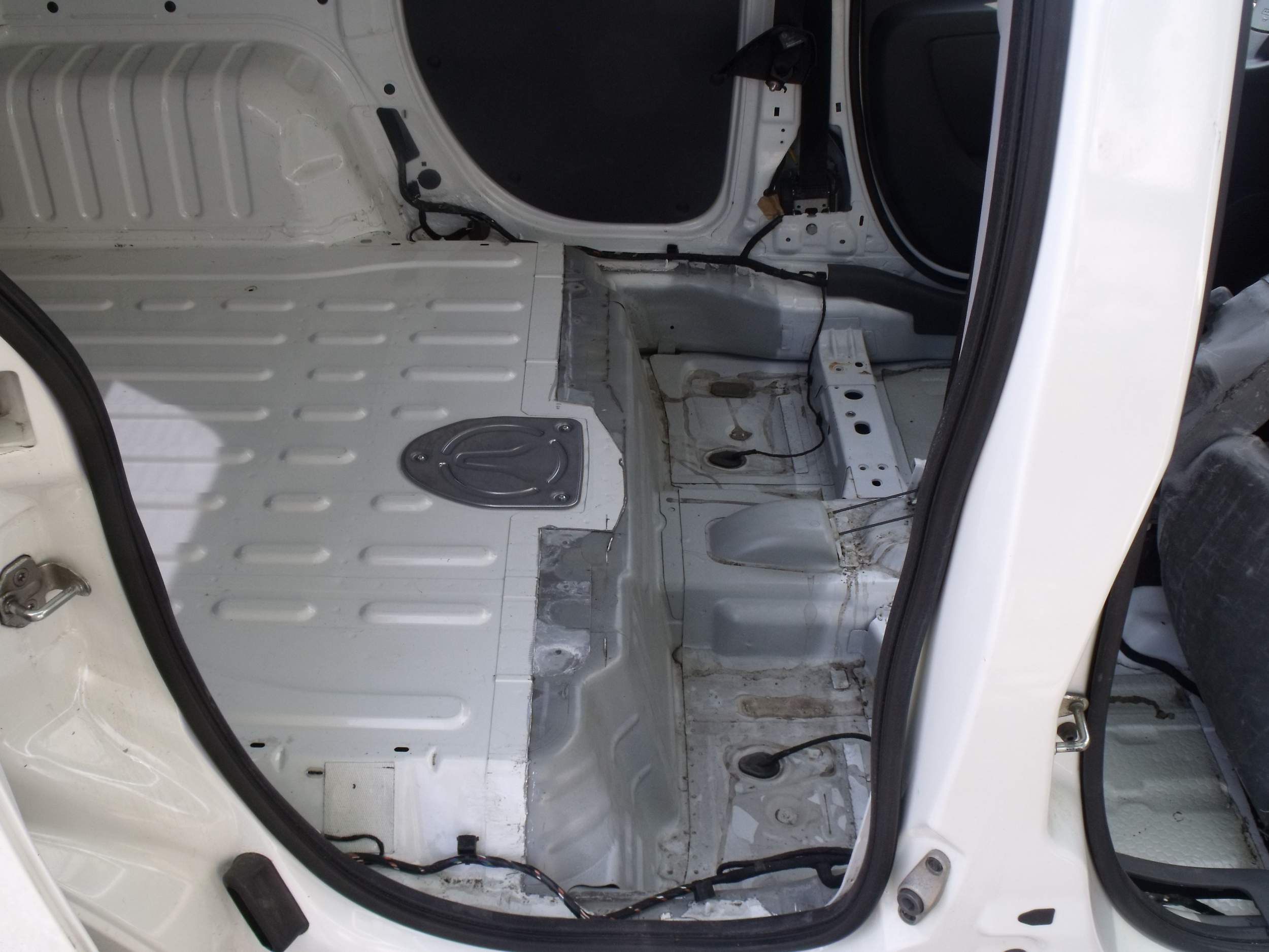

Сообщения: 668
Откуда: Крым г.Симферополь
СообщениеДобавлено: Вт Май 21, 2013 20:38    Заголовок сообщения: Ответить с цитатой

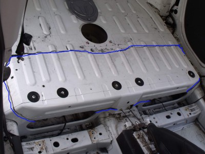

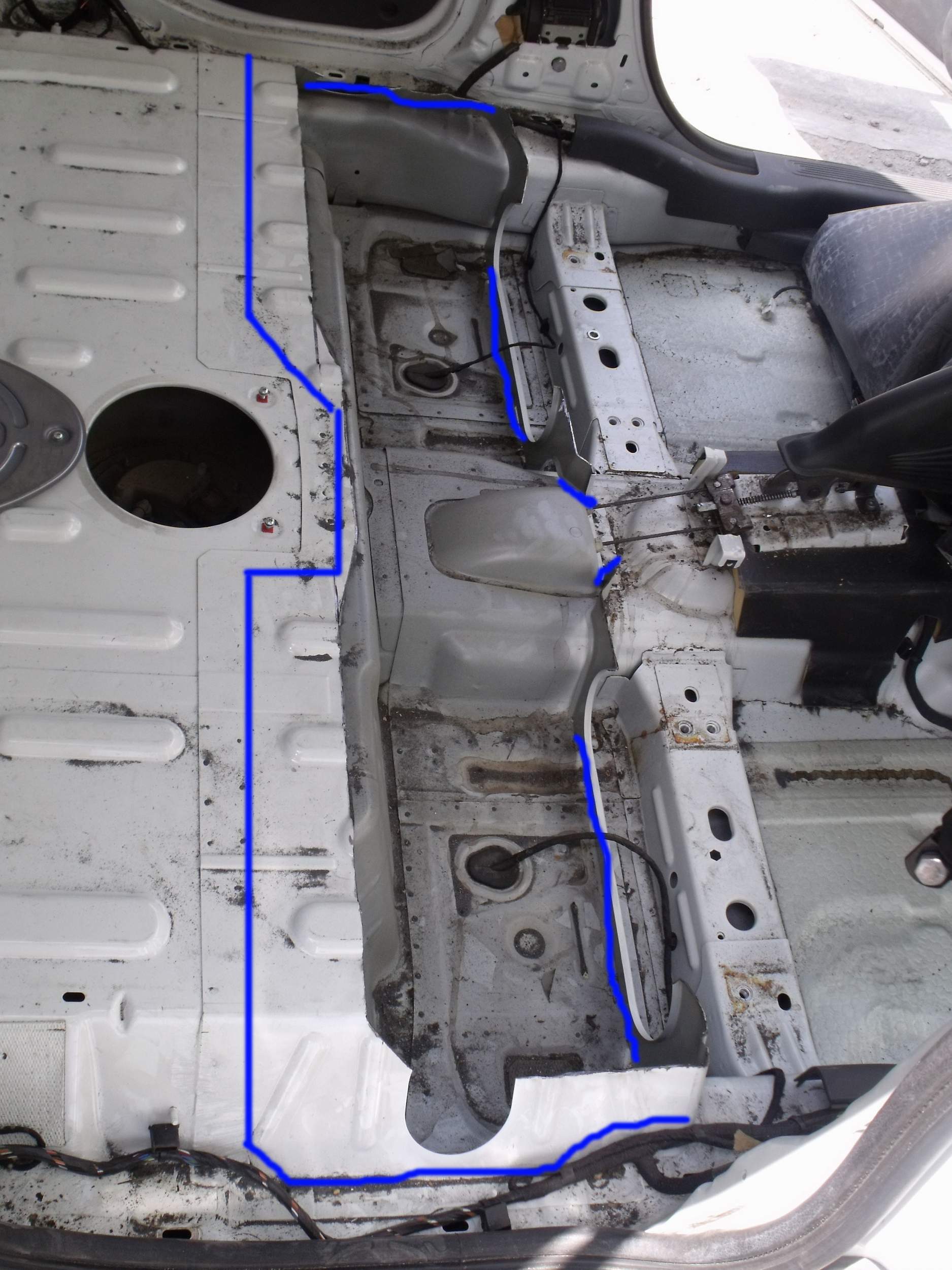

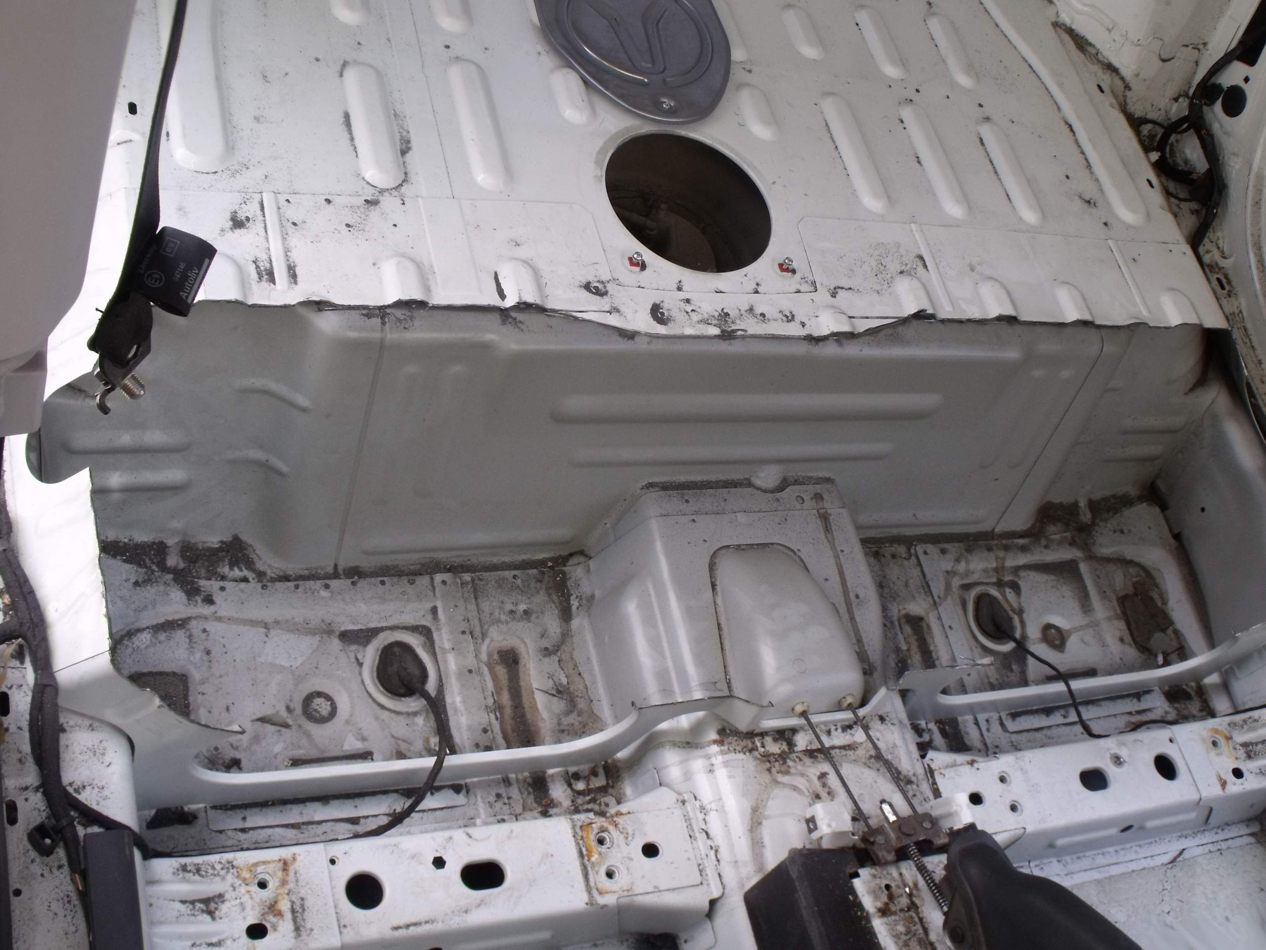

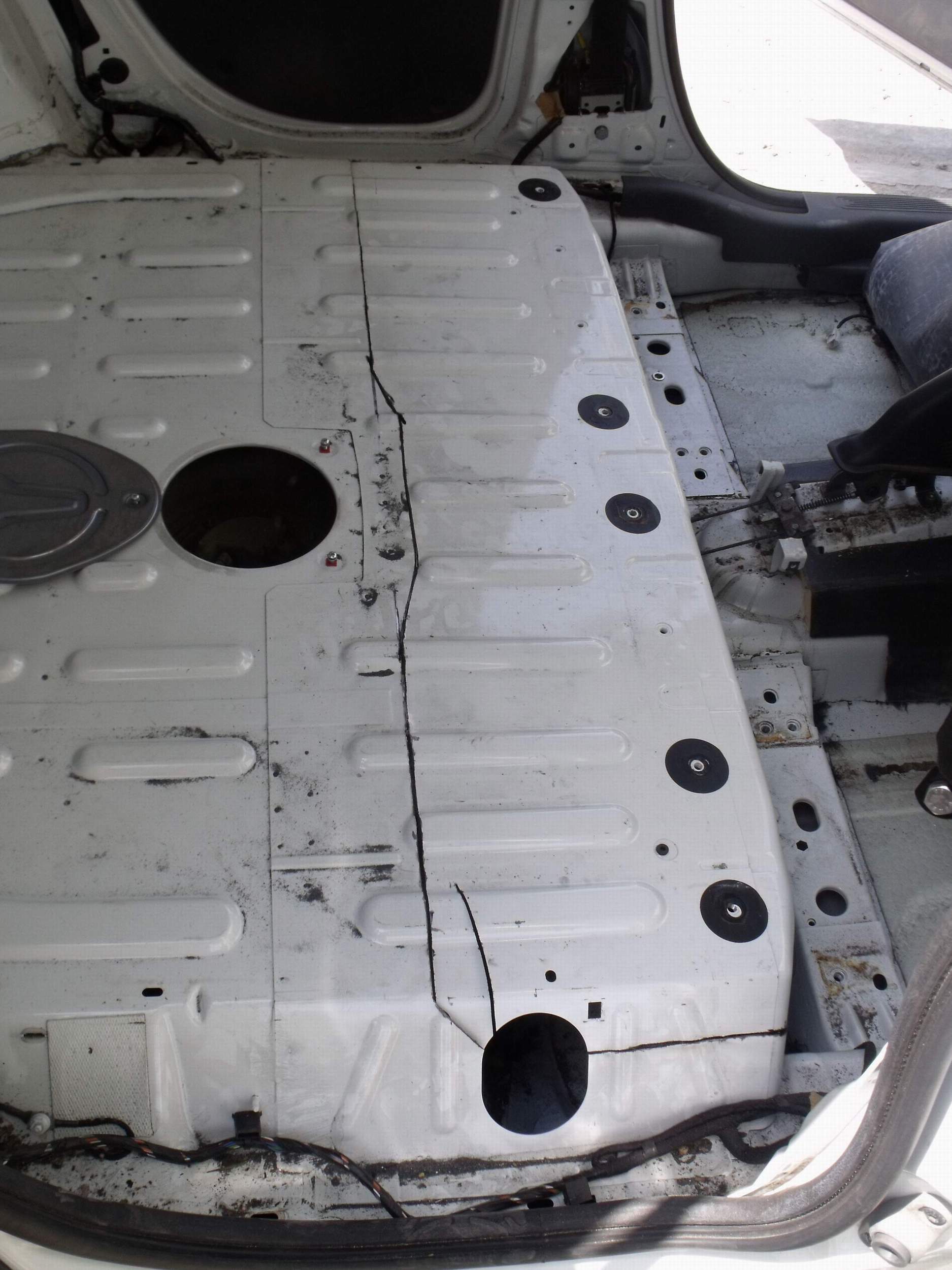

Начал сегодня переделку, буду фото-документировть и выкладывать необходимое в этой теме(воспользуюсь чужим опытом и поделюсь своим)
1. снял перегородку(решетку) открутить винты с отломанными шестигранниками можно зажимными клещами (или отверткой предварительно прорезать паз болгаркой)
2. открутил и убрал передние сиденья и полку вокруг ручника
3. убрал покрытие багажника и завернул вперед переднее покрытие
4. далее работа болгаркой и зубилом(на фото)
оккуратно надрезал полик болгаркой(не насквозь, а только толщину одного листа железа)
 Просмотрено:  818 раз(а)
срезать все перегородки(кое где зубилом)
 Просмотрено:  1246 раз(а)
выломать отрезанную часть полика
 Просмотрено:  822 раз(а)
срезать все лишнее до точек сварки
 Просмотрено:  960 раз(а)
первый этап закончен, осталось покрыть грунтом места рубки и реза
 Просмотрено:  1039 раз(а)

СообщениеДобавлено: Вт Май 21, 2013 20:45    Заголовок сообщения: Ответить с цитатой
Днище наверно буду мастичить, много песка и ЭВРО под ковром значит и вода будет, надо пред-охранить.
Стал богаче на 11эвро мелочью Very Happy

Adagi0 писал(а):
а для чого аж до сварки зрізати???
Чем меньше двуслойного металла тем меньше вероятность появления ржавчины между ними.
