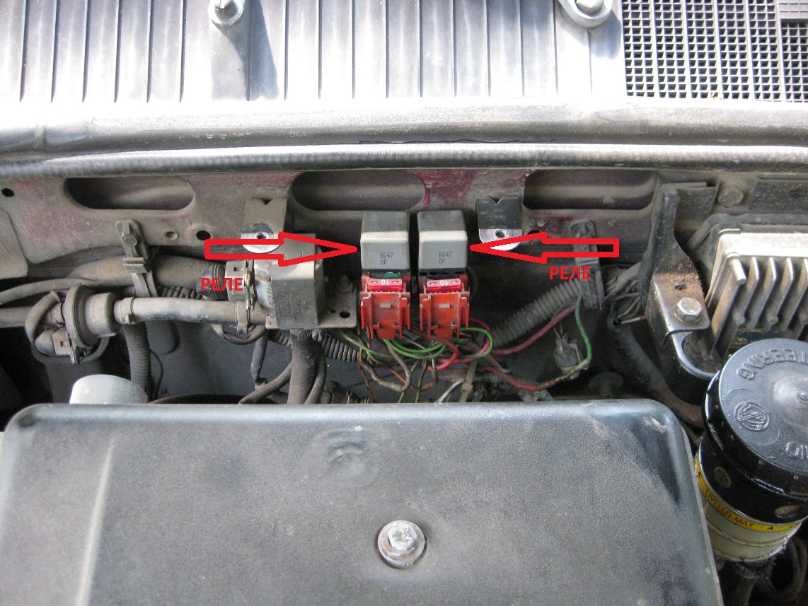

Реле знаходяться під капотом, навпроти моніка, захищені чорним пластмасовим кожухом на 2-болта. Я в себе перевіряв наступним чином:
брав такіж реле з салону де знаходяться всі запобіжники. Там є такіж реле. якщо не розберешся то потом скину фото.

Andrey87Як і обіцяв. Тримай фото.

| Andrey87 причин може бути багато. Я всебе поміняв датчик положення колінвала, не допомогло. Поміняв насос, не помогло. поміняв реле і влучив у десятку. Треба пробувати все по порядку. У тіпок часто таке буває.
