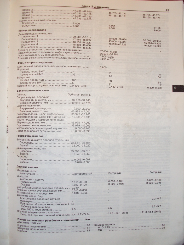

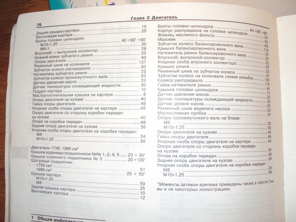

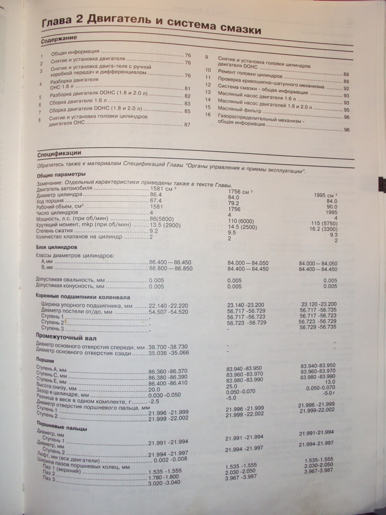

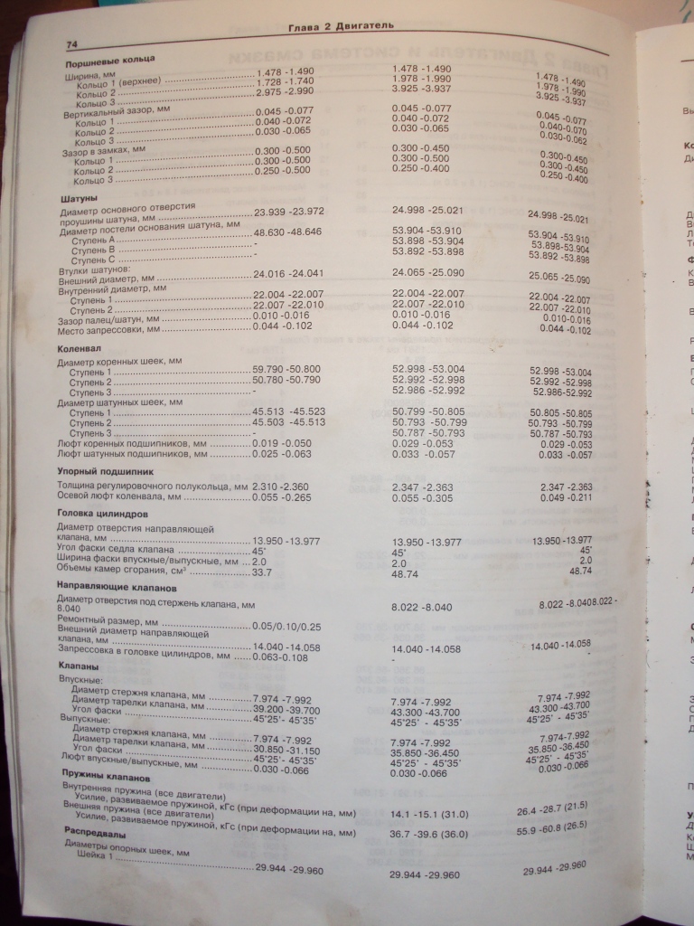

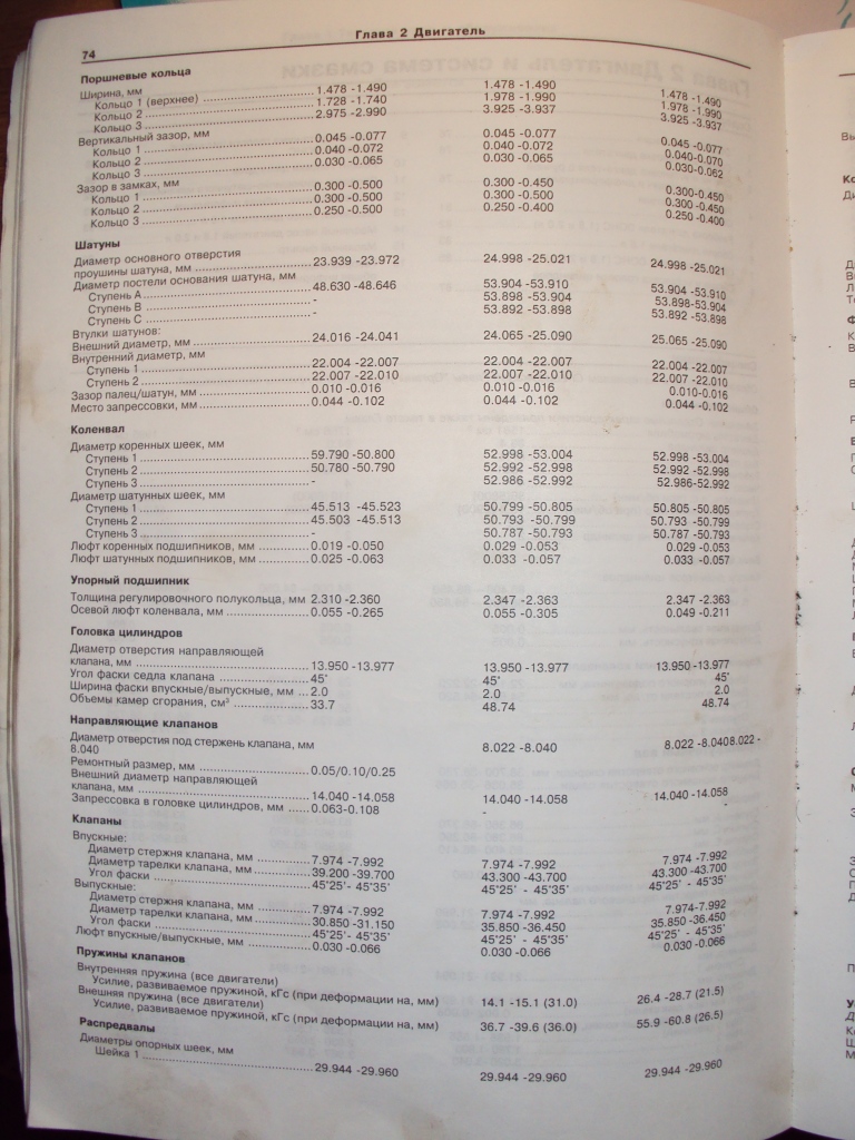

наш 1995см3:
 Просмотрено:  387 раз(а)
 Просмотрено:  360 раз(а)
 Просмотрено:  373 раз(а)

В этой книге нет размеров вкладышей шатунов и каленвала Sad, мне они очень нужны !HELP!
