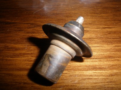

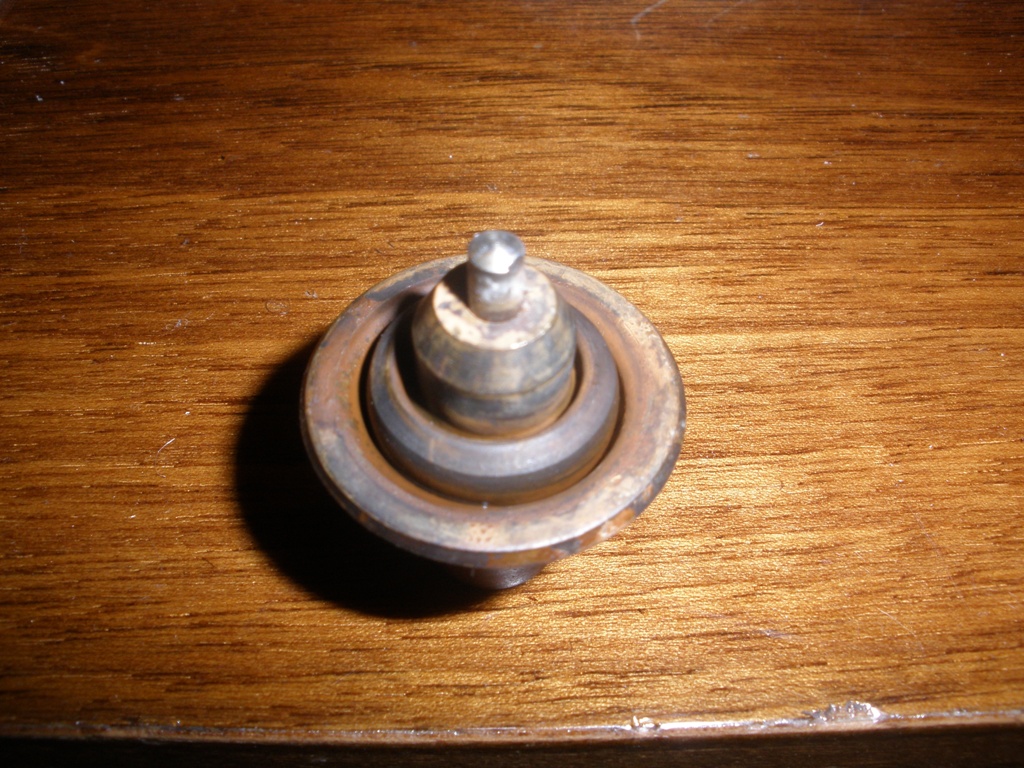

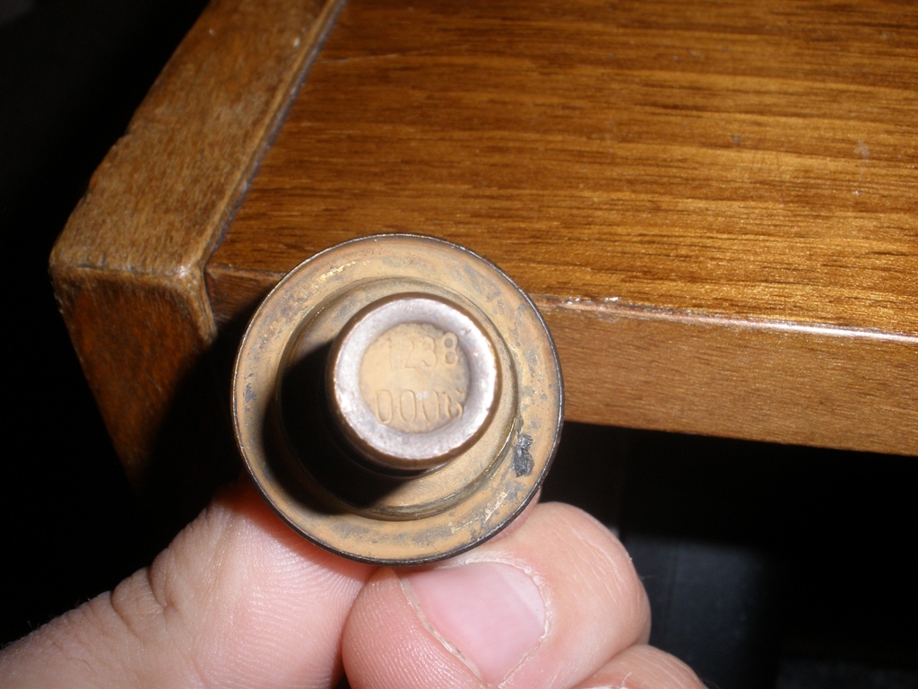

Привет! Сегодня решил сменить термостат, но как снял так и надел назад. Дело в том что нигде нету его. Посмотрел в нескольких магазинах, по каталогу есть и год и двиг а термостат не такой (тоесть вродь как такой, но крепление на два болта а у меня на три). Подскажите что у меня за чудо такое стоит?
СообщениеДобавлено: Чт Май 14, 2009 22:09    Заголовок сообщения: Ответить с цитатой
Ну на нем же маркировка родная есть, пробей по ней и все.

Jey-Ti
дай VINчик, посмотрим, что должно было стоять...
ps: чет не грузится фотка в нормальном размере Sad ...

Jey-Ti
А можно фото с двоболтовым креплением.

с двох болтовым он очень похож но крепежные болты по диагонале

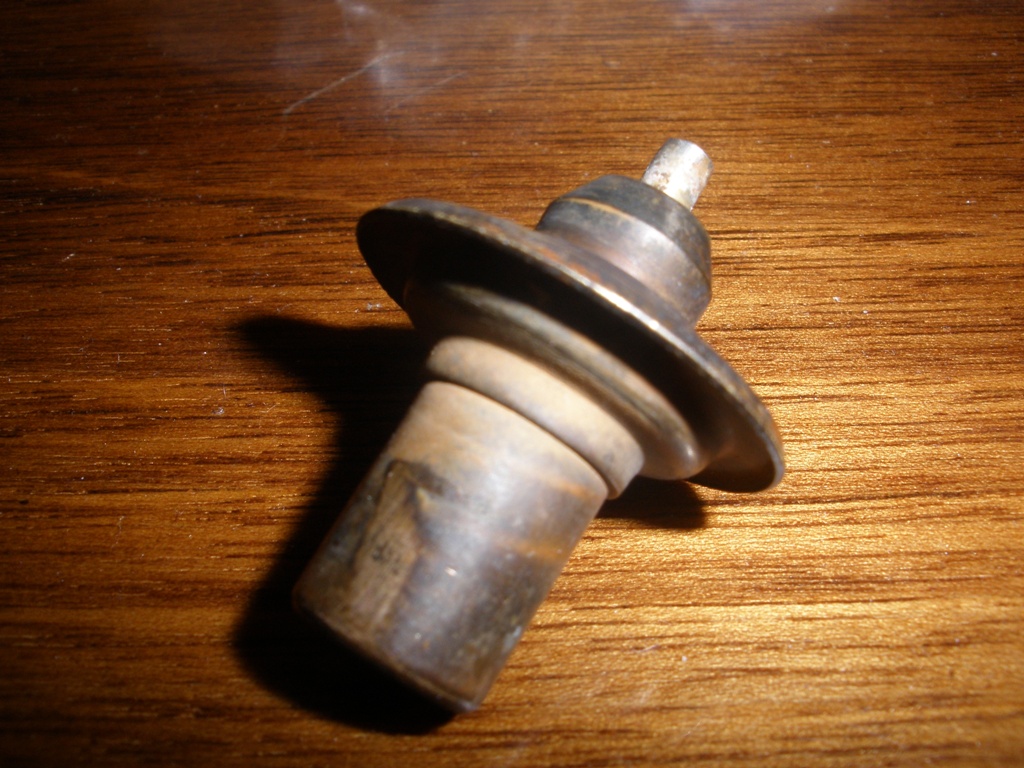

Вот он собственной персоной!

нашол я его но он стоит 41 евро, закупочная, я вот подумал может от чего то другого подойдет?

СообщениеДобавлено: Вт Май 19, 2009 22:24    Заголовок сообщения: Ответить с цитатой
проблема решена. Купил новый от опеля за 47грн, подошел почти один в один, только шток чуток спилял длинноват был на 2мм.

млин, выбросил коробку. Кароче взял я свой термостат, поехал в магазин. И начал подбирать. Дали мне термостат от опеля (потом уточню модель) он в сборе, но при детальном осмотре и мерянья штангелем он наиболее был подходящий. Диаметр термостата (самой пластины что закрывает отверстие) бил один в один, шток от чуть длиннее и тоньше, и само тело тоже длиннее и тоньше, но ето не играет роли. Разобрал новый термостат из корпуса, чуток подпилял шток что б он нормально стал и все. Все работает на ура.
