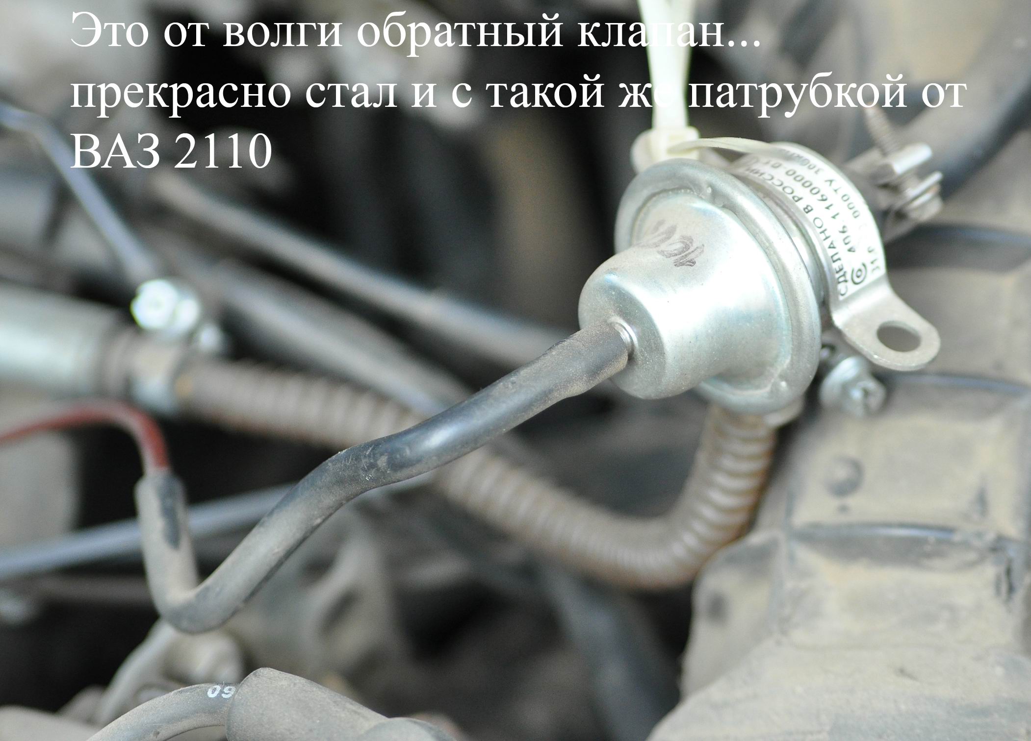

""сдохла" шлангочка которая соединяет рейку и топоивный регулятор)"
Купить на беушке рампу под волговский регулятор.
В первых выпусках Кром и Тем именно такие применялись.
Регулятор там прямо на рампе и шлангочки в помине нет.
Еще применяют противозаконную топливную шлангочку с карбового Жигуля.
В моем авто такая топливный фильтр с подающей магистралью соединяет.
Давно соединяет, с прошлого века, и вполне успешно.
Но дожидаться "особого приглашения" не стал.
В прошлом году поменял профилактически.
Порылся, нашел фотку чьего то варианта.
Некоторая ошибка в установке бессмысленных
деталей ничем не грозит Laughing

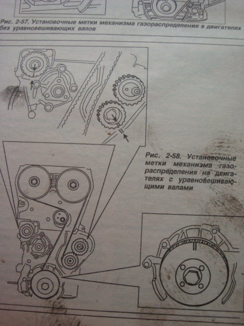

Схема выставления меток балансировочных валов.
Там всё просто, при установке есть метки на зубчатых шкивах и ответки, не прошибёшь.
Удачи.
