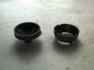

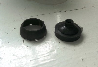

СообщениеДобавлено: Пт Май 02, 2014 12:26    Заголовок сообщения: Ответить с цитатой
в кромовскую опору идеально подходят сухарики с разборной таврийской опоры.
сухарь шаровая таврия
