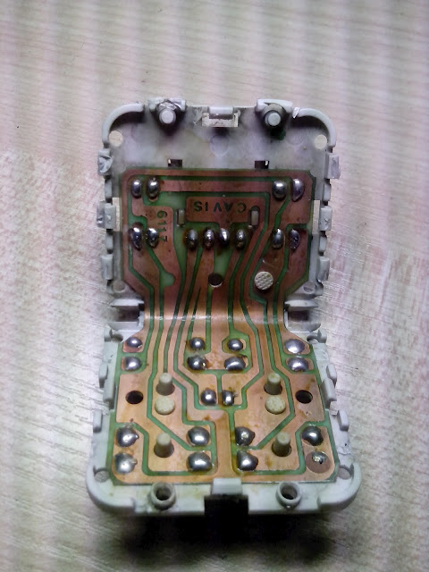

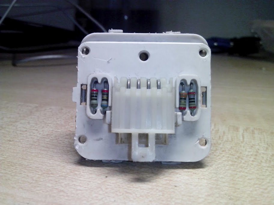

Перестала коректно працювати кніпка на водійських дверях, котра опускає посажирське вікно, тепер вона працює наступним чином:
- на незаведеній відкриваємо двері, тицяєм кніпку на водійських дверях, котра опускає посажирське вікно, нічого не відбувається;
- тицяємо кніпку на пасажирських дверях, котра опускає посажирське вікно, вікно їде донизу;
- опустивши пасажирське вікно, тицяєм кніпку на водійських дверях, котра опускає посажирське вікно, вікно їде догори;
- заводимо авто, ситуація аналогічна вищеописаній;
- глушимо авто, кніпка на водійських дверях, котра опускає посажирське вікно починає працювати коректно (опускати вікно)
Розібравши кніпку дійшов висновку, що несправний швидше за все резистор, котрий "знаходиться" на кніпці котра опускає посажирське вікно.
Я міркую в правильну сторону?
p.s. перепрошую за якість фото, фотографував на викрутку Sad

СообщениеДобавлено: Ср Авг 08, 2012 15:51    Заголовок сообщения: Ответить с цитатой
Правильно міркуєш. Але я б спочатку перевірив всі контакти та електропроводку. Якщо кнопка то не працює то працює, значить резистор повинен бути цілий. Спробуй пропаяти його.
