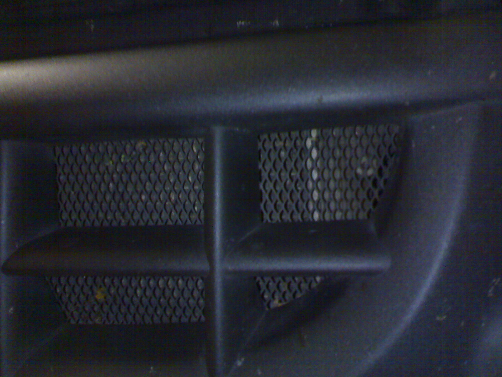

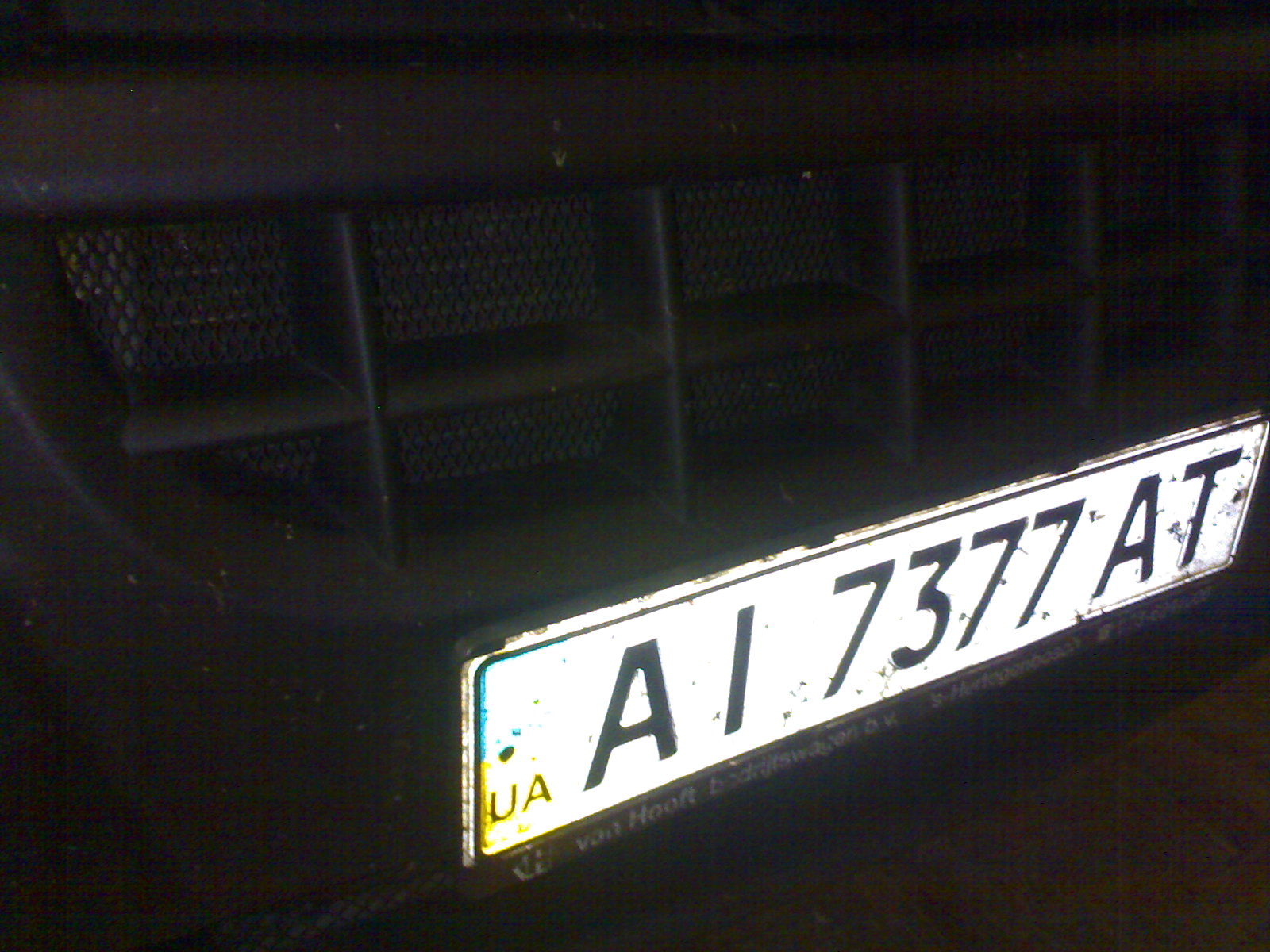

как я защитил радиатор...
типа общий вид

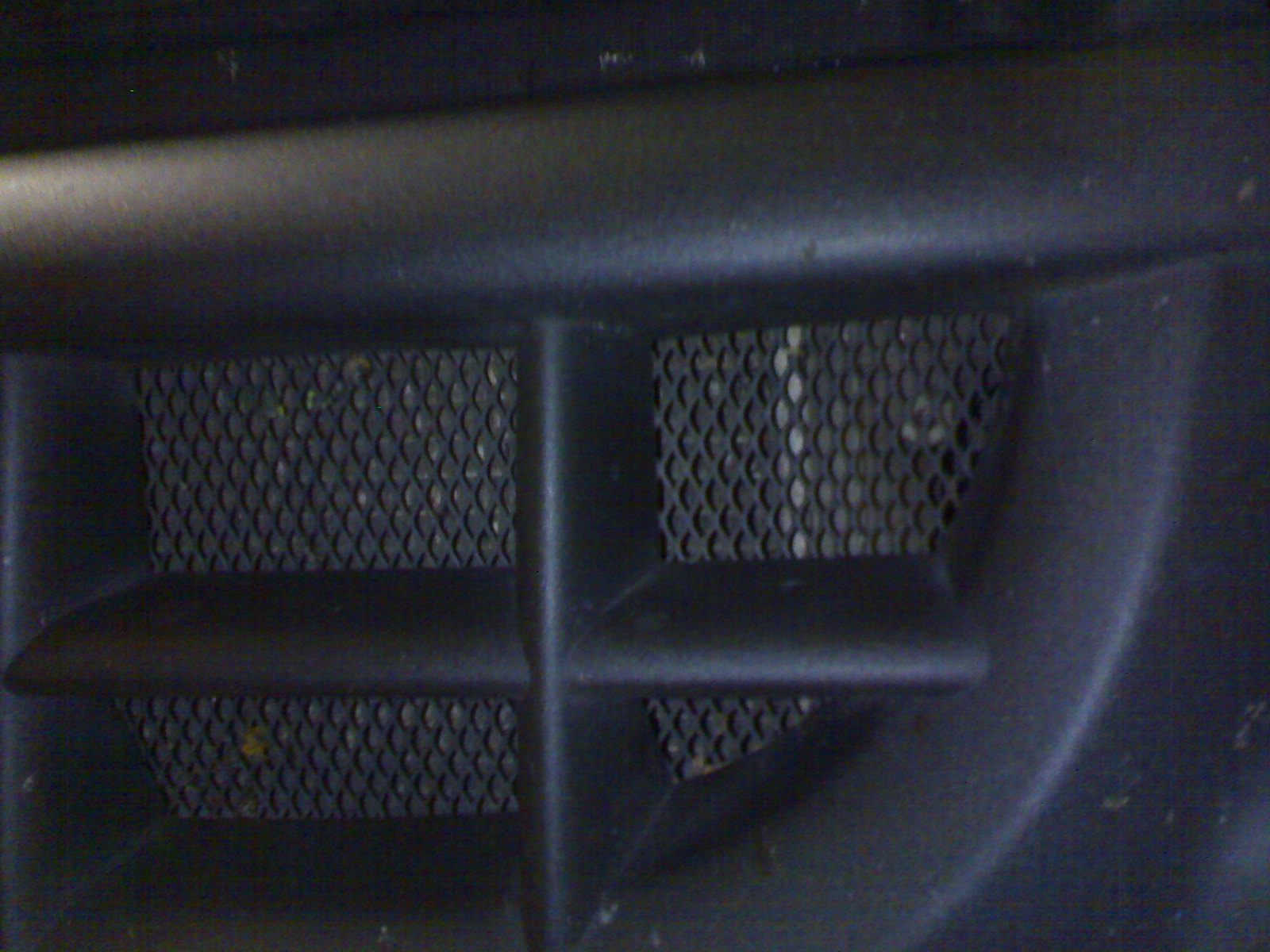

Бачьок радиатора(пласт)...сорри за мой английский....

снять бампер....обз иметь покрывало или одеяло в гараж
е.....сетка использвавалась от фильтра воздушеоно рено(жабоедыЫЫЫЫЫЫЫЫЫ.......магнум 430...грузовая......и антигравий а качестве краски)усачки и зажигалка нужна очень...= звёздочки и болгарка.... пьчный в хлам за боп инфой по тел 8 066 415 89 54

Для Защиты использывал сетку с воздушного фильтра Грузовой Рено(магнум).
Красил Антигравием.Закреплял сетку почти по заводскому(нижняя сетка подсказала как..)+ 3 самореза пимпачки на бампере загибал а не расплявлял.на всё ушло часа 3 в т.ч. просиликоневал стёкла фар.На бампере нет защёлок и снять довольно легко.

Бампер снять не очень сложно(около 6 саморезов с подкрилок и около 10-12 болтов под звёздочку самое сложное открутить 2 болта с правой стороны где бампер крепится к крылу....Можно сразу снять фары просиликонить стёкла...)
З.Ы. без правой фары прикрутить будет удобней правую сторону к крылу...фара назад ставится практически без проблем...

Одна внешняя сетка и осталось ешо на 1 или 2 фиата...
