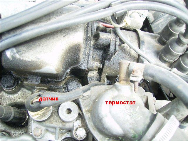

верхний патрубок радиатора идёт от корпуса термостата на радиатор
вот слева и стоит датчик искомый
Croma
Возраст: 68
Зарегистрирован: 30.11.2009
Сообщения: 6091
Откуда: Окупированный Харьков
Авто: Fiat Croma TURBO IE
СообщениеДобавлено: Вс Окт 24, 2010 02:12    Заголовок сообщения: Ответить с цитатой
Лучше один раз увидеть.
 Просмотрено:  1336 раз(а)
