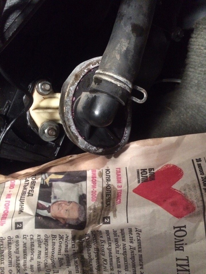

Начал конкретно бежать тосол с крана отопителя.
Возможно подходит с како-то классики?

Дай другой ракурс. Отсюда на классический похож слабо, но крепление к печке внушает надежду на взаимозаменяемость.

Через 1-1.5 часа сфоткаю со всех сторон.

Его уже похоже колхозили.
Крепление как у большинства старых фиатов, нужно замерять расстояние между болтами по центрам.

Пришел с гаража, заменил прокладачку ( вырезал из камеры велосипеда ) Пока не бежит.
