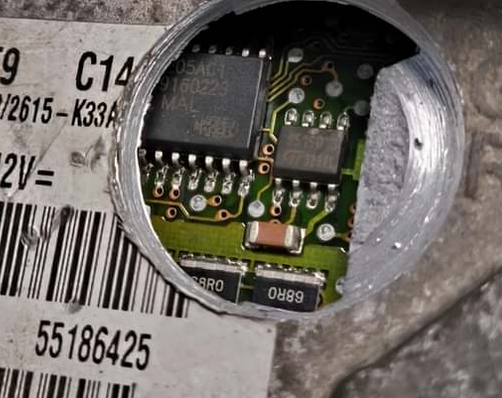

Доброго всім дня.Історія така.притягнули до мене цього фіата на сервіс погано заводиться .двигунз перебоями працює інколи глохне.відкрив я ебу а там повна дупа - все перепахане живого місця нема. замовили інший блок -на вигляд добрий. code звісно немае . я перепаяв флеш епром і процессор а іммо послав мене вслід за російським кораблем .
Отже питання де захований іммо?

У Браво/Брава/Мареа він зліва від керма.

Нема його окремим блоком. Він в мозгу распаян з того ж боку шо і проц.
