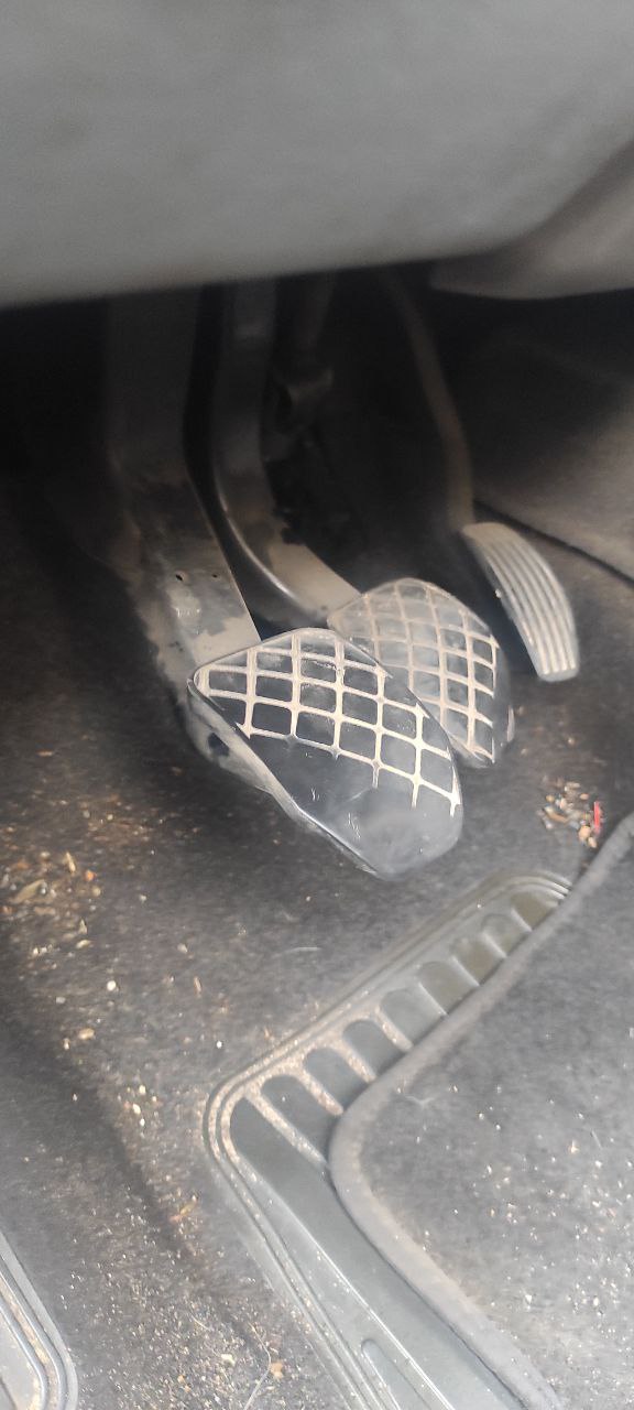

Добло профильный.
До Столички доехали норм, потом завез продавца на науки, оттуда на Лескова, еще было норм, по дороге домой ужевозле Пешеходного отметил что сцепу выжать приходится задирать ногу, и по факту педаль сцепы на 2 см выше остальных педалей. В какую сторону копать?
Упора как у тросового не наблюдаю, в теории на 1.6 идет гидро.

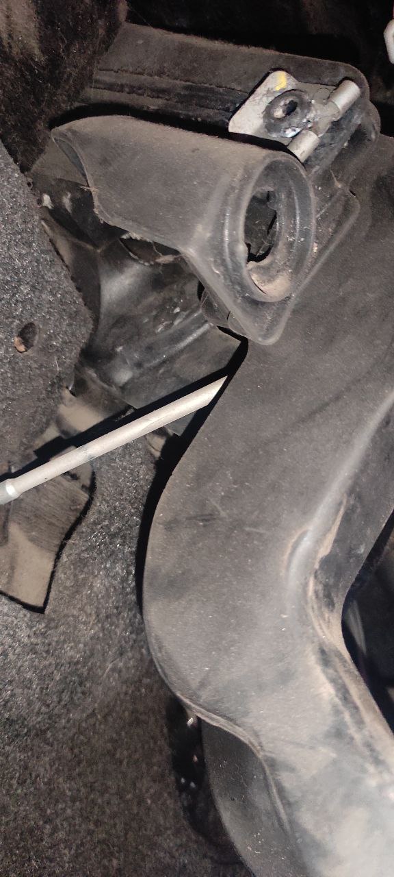

цитата с ФБ "Выскочил шарик с фиксатора, который крепится на педаль снизу. Скорее всего фиксатор сломался. У меня так было"
осталось понять где этот фиксатор.

alex_palace
у педалі з внутрішньої сторони, я про і казав як варіант, і зазвичай цей фіксатор щей ламається

Загадка в тому до в монолітовський книжці навіть рядом такого нема Sad

https://samgor.com.ua/product/nakonechnik_pedali_zcheplennya_fiat_doblo_20002016kl715
номер 9 на схемі

Дякую! Здогадувався що він, але треба було підтверждення.

Всем спасибо. Удалось поменять даже без снятия главного цилиндра акуратно разрезав по тонкой перемычке и сплавив ее по месту. Стало на место (хотя все равно высоковато Sad после фелиции.) Но тут же конструктив такой т.к стала вровень с остальными. На всякий случай с получки куплю пару штук в запас Smile
