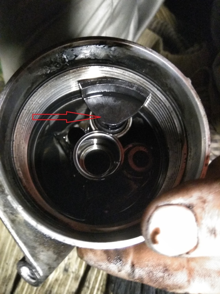

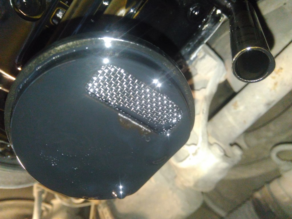

Фиат кубо! 1.3 мультижет 2011р. евро 5, 75к. 255т.км. з 2017р в Україні. Після простою через ніч довго гасне лампа тиску масла - більше 5с, буває вискакує попередження на таблі спідометра - без чеку, як двигун запускати 2 і 3 і тд. рази - гасне відразу. Масло фільтр поміняні, поміряно тиск масла на турбіні - на холодному на холостих -2.5 кгс. при 4000об - 4кгс. на прогрітому хх. - 1.1кгс, 4000об. - 3.5 кгс. Було перерито багато тем з такими проблемами, більшість людей пишуть що це такі двигуни і так потрібно їздити. Також найшов інформацію що зтікає масло з фільтра.
зняв корпус масляного фільтра, розібрав -відразу виникло кілька питань!
.jpg
це перепускний клапан який захищає масляний фільтр від зайвого тиску

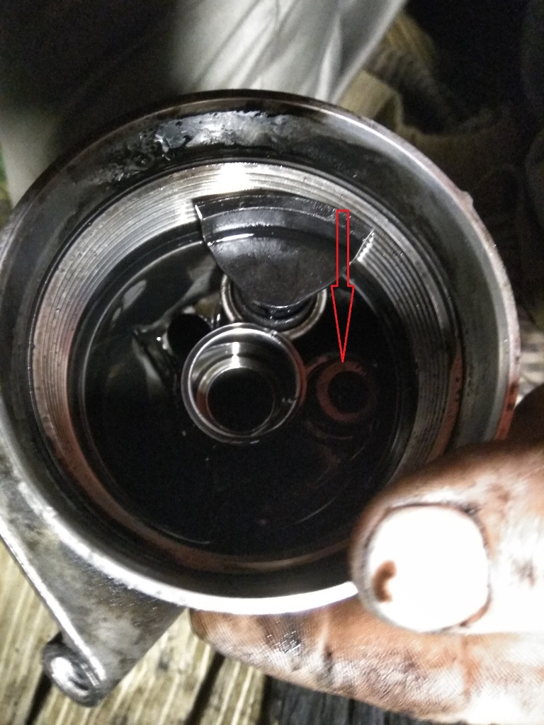

.jpg
.jpg
це клапан який і утримує масло в фільті?
 Просмотрено:  303 раз(а)

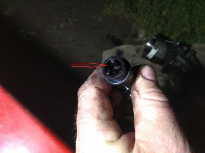

.jpg

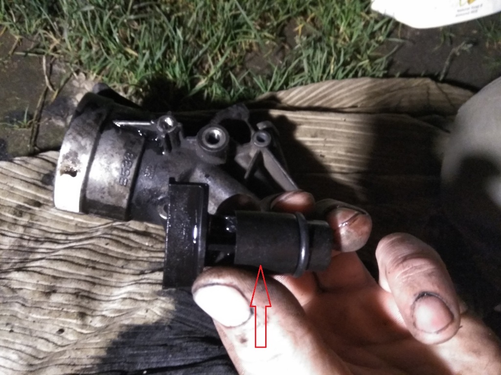

я так розумію це сервісний клапан - при встановленому фільтрі він нажатий і не дозволяє маслу стікати в піддон, як тільки зняти фільтр, при заміні, він розжимається і масло зтікає в піддон, щоб не залити блок двигуна.
 Просмотрено:  340 раз(а)
 Просмотрено:  325 раз(а)

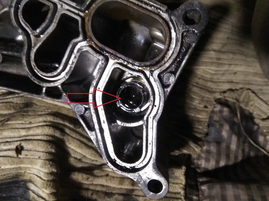

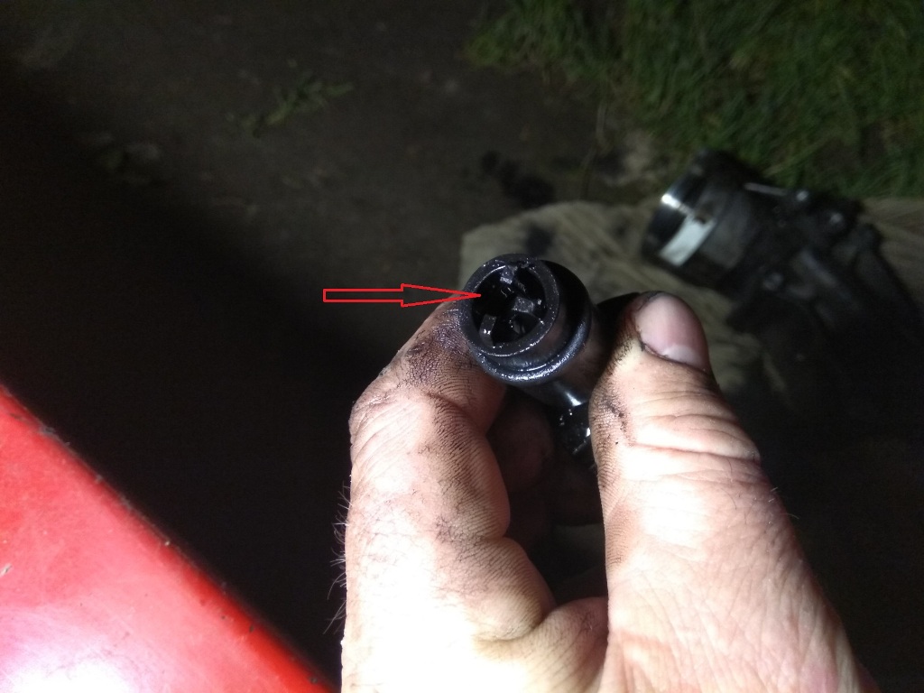

в мене якраз і проблема з цим клапаном. обламана лапка одна із чотирьох, (на малюнку червона стрілка) і він певно підклинює тому і зтікає масло , тепер питання чи можна заглушити цей клапан? або де можна купити цей клапанок?
 Просмотрено:  357 раз(а)

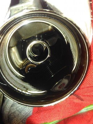

Продовжую свій монолог! Промив повністю весь корпус фільтра , всі клапанки, в сервісному зняв пружину, тобто він постійно закритий.
Поміняв прокладки (до речі купив комплект за 52грн, як окрему продають за 250) встановив на авто і результат який був такий і залишився! проїхав 200 км. зняв кришку фільтра , спершу обклав тряпками пів двигуна - думав так як сервісний клапан заблоковано то масло потече рікою хрен то правда, масло було лишень в стакані фільтра, оглянув рівень масла прийшов до висновку що всі клапанки тримають тобто і сервісний і цей що утримує масло повністу в маслі , перепускний на половину і він теж тримає, масла рівно по магістраль якою тече під тиском відфільтроване масло в двигун, тобто масло зтікає з корпусу фільтра в іншому місці! Десь читав що може зтікати через гідронатягувач ланцюга ГРМ. Ланцюг поміняний 70тис. тому . Чи можлива така ситуація і в моєму випадку?

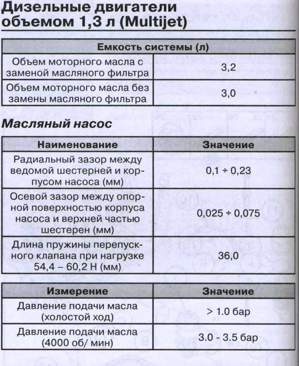

goleg1972
Зарегистрирован: 20.06.2021
Сообщения: 13
Откуда: украина
Авто: QUBO
СообщениеДобавлено: Ср Сен 08, 2021 22:01    Заголовок сообщения: Ответить с цитатой
monoxrom писал(а):
А в цих машинах немає якогось масляного насосу? Може він підуставший, або клинить, не так добре качає?
Чи масло якось саме собою качається коли мотор працює?
Стою на асфальті я в лижі обутий - чи лижі не їдуть чи я --------!!?
Наполегливе прохання добирати слова.
Модератор
що за запитання ? в першім пості написано -" на холодному на холостих -2.5 кгс. при 4000об - 4кгс. на прогрітому хх. - 1.1кгс, 4000об. - 3.5 кгс."
проблема на холодному, то що 2.5кгс йому мало?

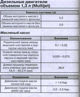

.jpg
 Просмотрено:  328 раз(а)
.jpg

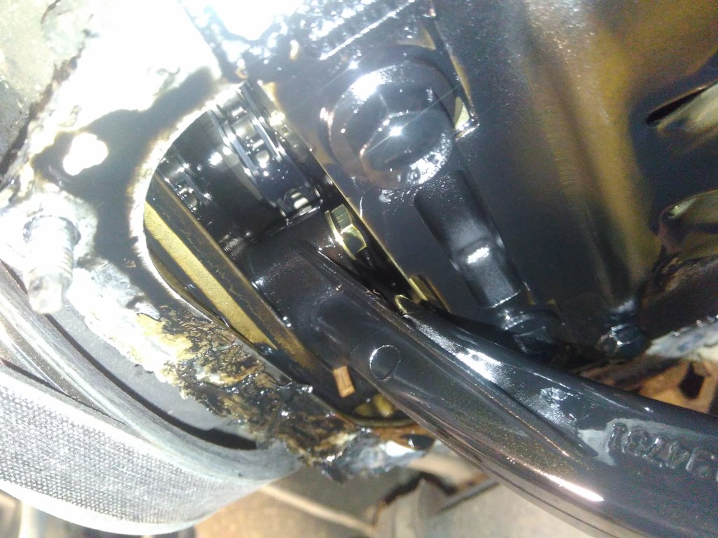

СообщениеДобавлено: Пн Ноя 01, 2021 21:42    Заголовок сообщения: Ответить с цитатой

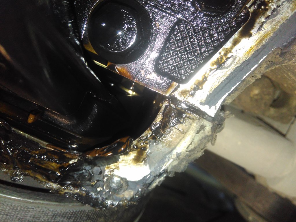

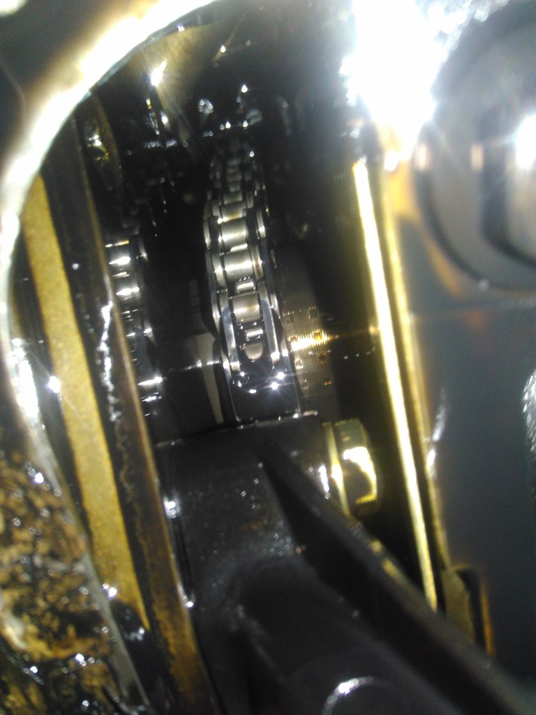

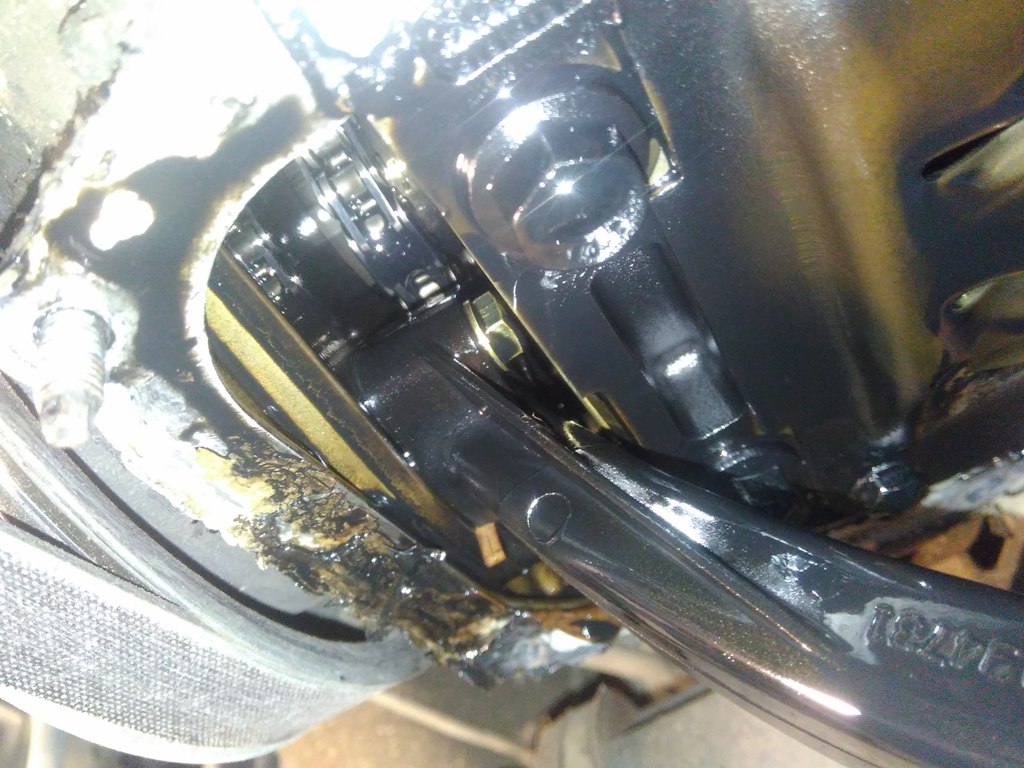

Добрий вечір! Зняв сьгодні піддон , подивився і закрив! в моєму двигуні 199.а2 зняти маслоприймач не знімаючи кришки грм не можливо! Сітка маслоприймача чиста, піддон теж чистий, масло виступало не через сальник а через сілікон між піддоном і кришкою грм, певно погано обезжирили і нанесли герметик. Хто підскаже що обійдеться поміняти маслонасос та і певно комплект грм?
 Просмотрено:  276 раз(а)
 Просмотрено:  248 раз(а)
 Просмотрено:  256 раз(а)
 Просмотрено:  249 раз(а)

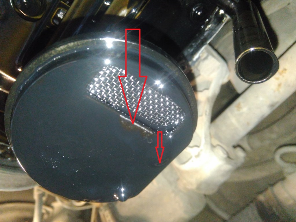

Подякував за відповідь! Перечитав я вашу тему і появилась в мене ще одна версія. Мій піддон не загнутий, рівний але на дні піддона я бачив потертість лаку та і на маслоприймачі теж є потертість (на фото стрілками) тобто в мене теж лижить маслоприймач на піддоні і теж малий зазор для всмоктування масла. Це що заводський дефект? чи може хтось міняв маслоприймач не стандартний - за довгий, абож міняв ущільнюючу манжету маслоприймача і на болтиках опустив в самий низ? І саме головне що я маю робити аби збільшити цей зазор?
 Просмотрено:  268 раз(а)
Сообщения: 25294
СообщениеДобавлено: Вс Ноя 07, 2021 22:35    Заголовок сообщения: Ответить с цитатой
Можна трохи лупнути піддона молотком.
1-2 мм буде достатньо.
