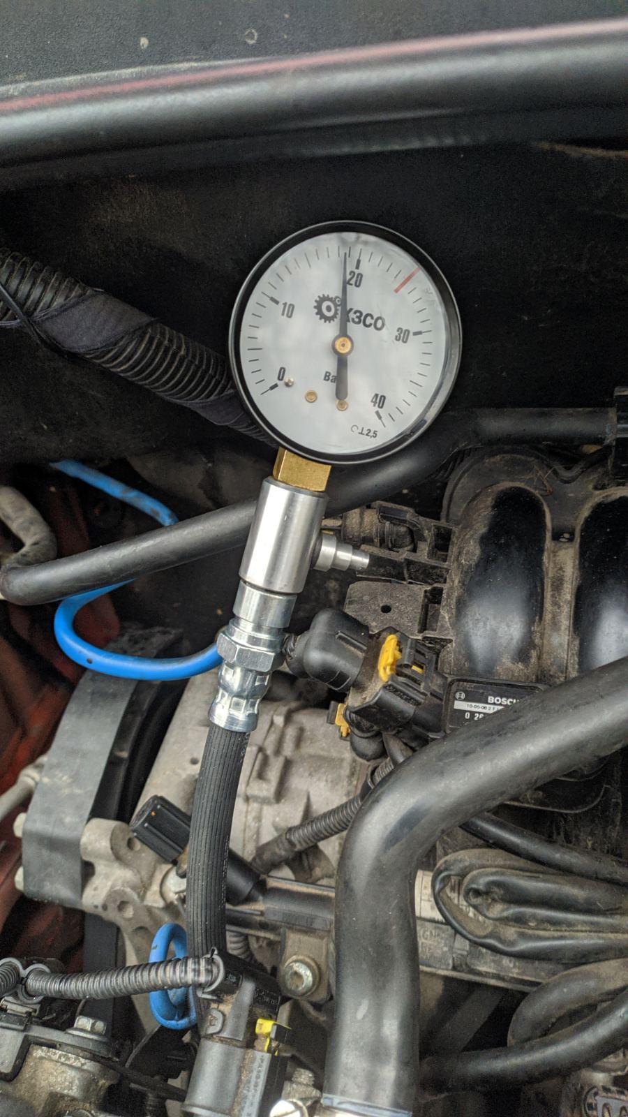

Всем привет. Решил замерять компрессию в цилиндрах двигателя моего GP, 1.4, 8v, 2010 г.в., ГБО, пробег 213 т.км. и был очень удивлен:
1 цилиндр - 19 бар
2 цилиндр - 17.5 бар
3 цилиндр - 18 бар
4 цилиндр - 19 бар
Почему такая большая компрессия? Какие могут быть причины? Сколько осталось жить двигателю?)
P.S. Масло жрёт примерно 300 грам на 7 тысяч километров. Компрессию мерял из за небольшого потряхивания двигателя на горячую (троения), свечи новые, провода новые, ошибок при сканировании не показывает. Едет машина нормально. Машина весь свой пробег проехала на газу) Very Happy
1-ый цилиндр для примера.
 Просмотрено:  307 раз(а)

На гарячу міряв?
300 грам то не витрата. Не мороч собі голову.

Та я не переймаюсь із-за 300 грам, просто цікаво із-за чого така висока компрессія) так на гарячу)

Ото поміряй ще раз, тільки на холодну і отримаєш правильні цифри.
Компресометр ще б чисто бензиновий взяв.

Питання:
Відповідь:
так на гарячу)

Та нормальная компресия © Laughing

Когда манометр проходил поверку или хотя бы сравнение с поверенным=правильным манометром. Как делались замеры? Остальное- про горячий мотор и 300 мл- верно- не мешайте ему работать.
