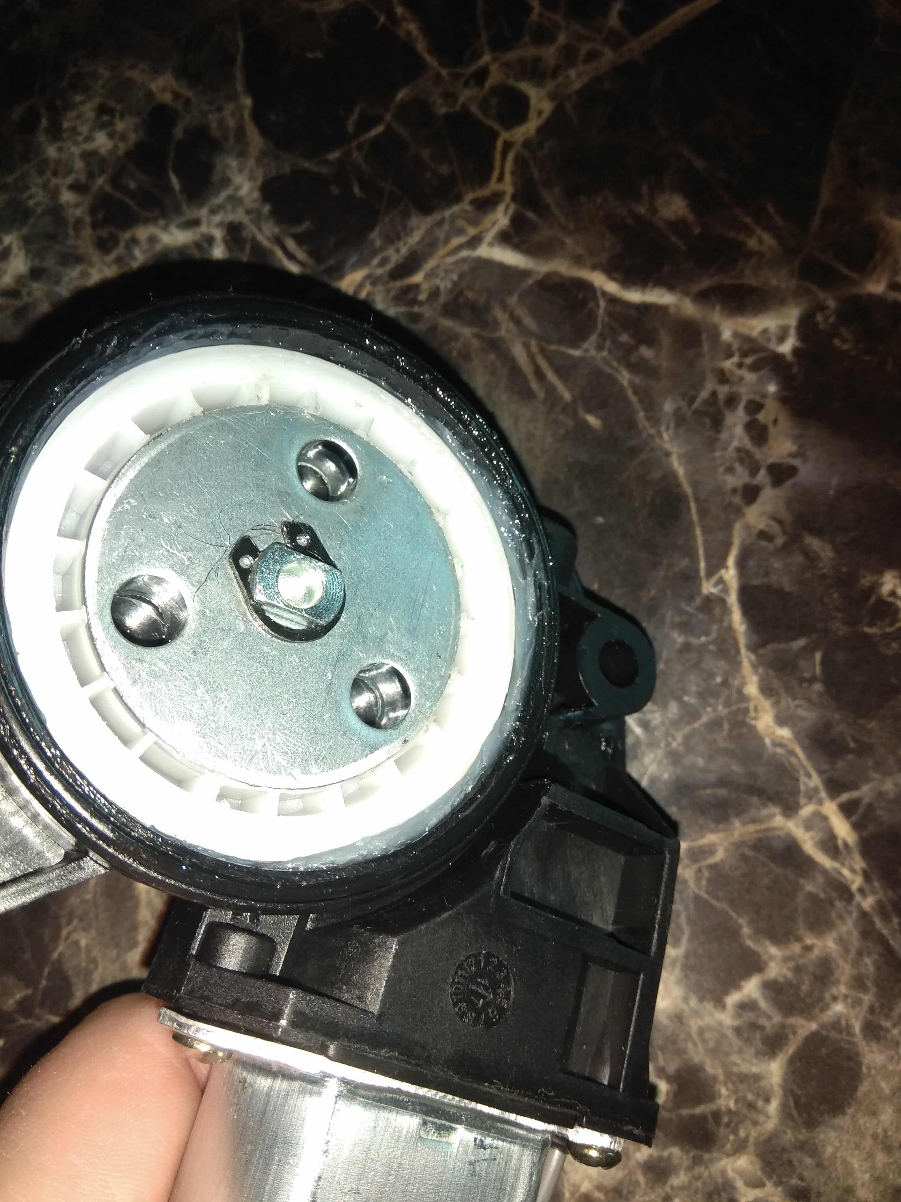

Всім привіт, чим змазати редуктора, наприклад:
1) черв"ячної передачі склопіднімача (контакт - пластик/латунь);
2) зубчатої передачі шліфмашинки (болгарки) (метал/метал).
Цінний власний досвід!
На подобі змазки на фото до п.1)
 Просмотрено:  311 раз(а)
Сообщения: 25291
СообщениеДобавлено: Пт Авг 28, 2020 14:57    Заголовок сообщения: Ответить с цитатой
1. PTFE.
2. Мастилом для мотоланцюгів.

Зачекай-но, PTFE - то сухе мастило, якщо у спреї, воно дуже зменшує тертя, але його так не напхаєш, як на фото. Але на нього і бруду не налізе, як на всілякі літоли та подібне.
Повинно бути й густе з тефлоном. Отовово було би в самий раз.
