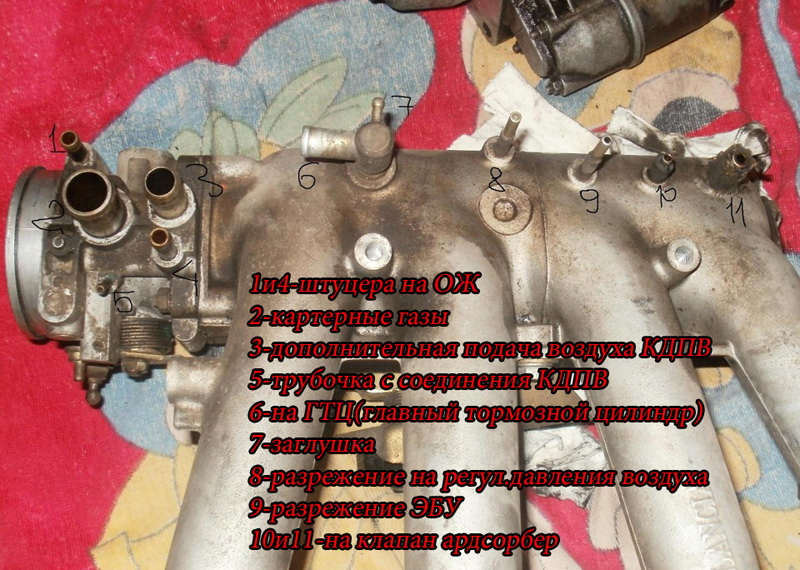

уважаемые форумчане помогите разобраться с патрубками ! Куда подсоединяются две щлангочки с ГУР,а так же вагон сосочков С низу на корпусе инжектора и по возможности объясните используется ли вакуум в АБС

nikolka
А поиском по форуму пользоваться не пробовал?
Вот подключение http://fiat-club.org.ua/forum/download.php?id=60521
