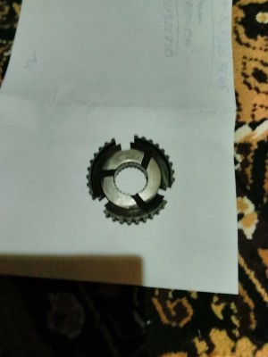

СообщениеДобавлено: Вс Дек 22, 2019 19:45    Заголовок сообщения: Ответить с цитатой
всем привет. вскрыл я свою КПП и обнаружил шестого пятой передачи просто слизал шлитцы но так резко. Кто нибудь в курсах где её можно найти

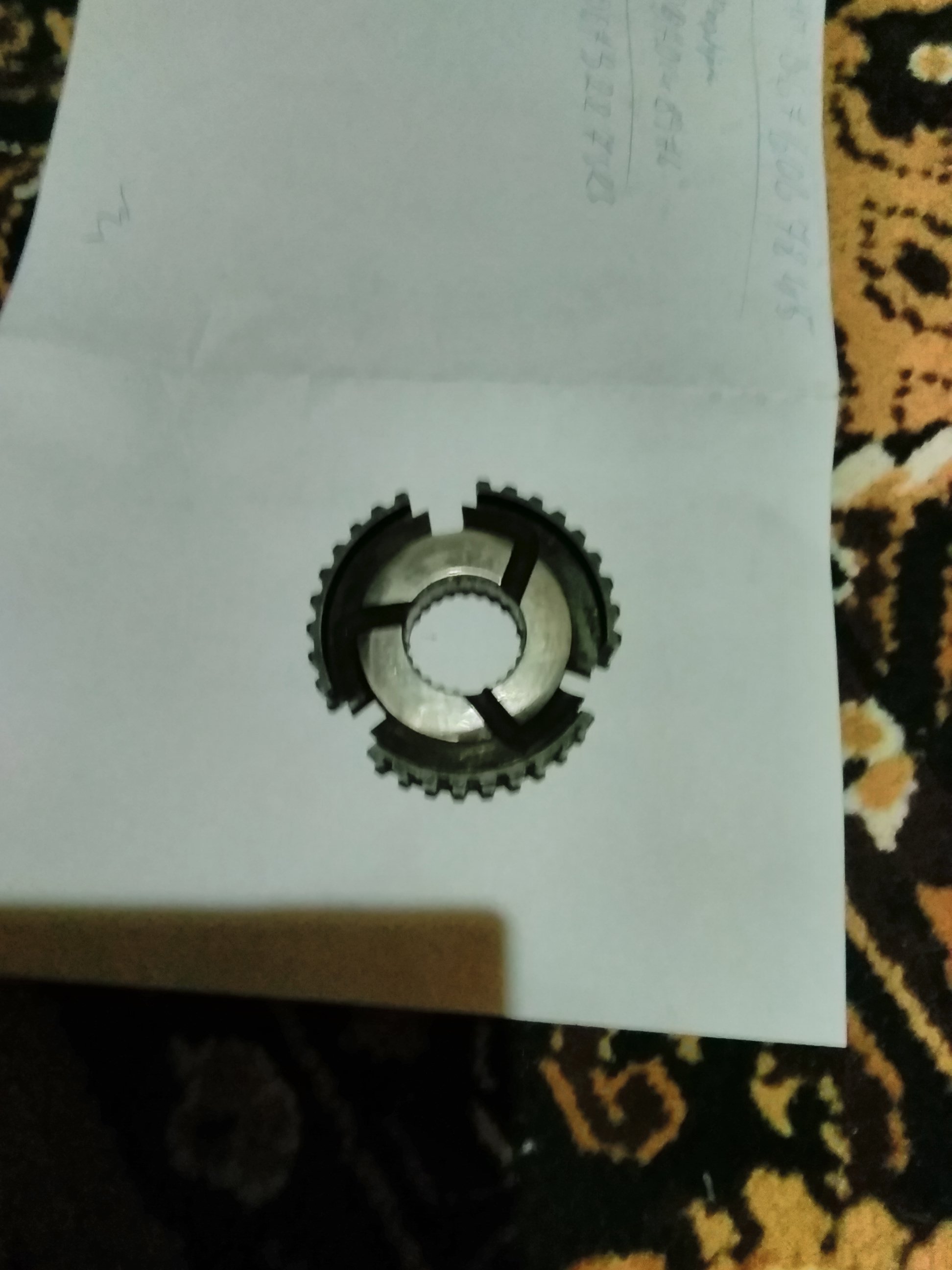

СообщениеДобавлено: Ср Дек 25, 2019 16:22    Заголовок сообщения: Ответить с цитатой
Внутри шлитцы стерты

СообщениеДобавлено: Ср Дек 25, 2019 16:52    Заголовок сообщения: Ответить с цитатой
И шо це таке?
Неужели....
Марк Твен
СообщениеДобавлено: Ср Дек 25, 2019 17:13    Заголовок сообщения: Ответить с цитатой
А на валу що там?
