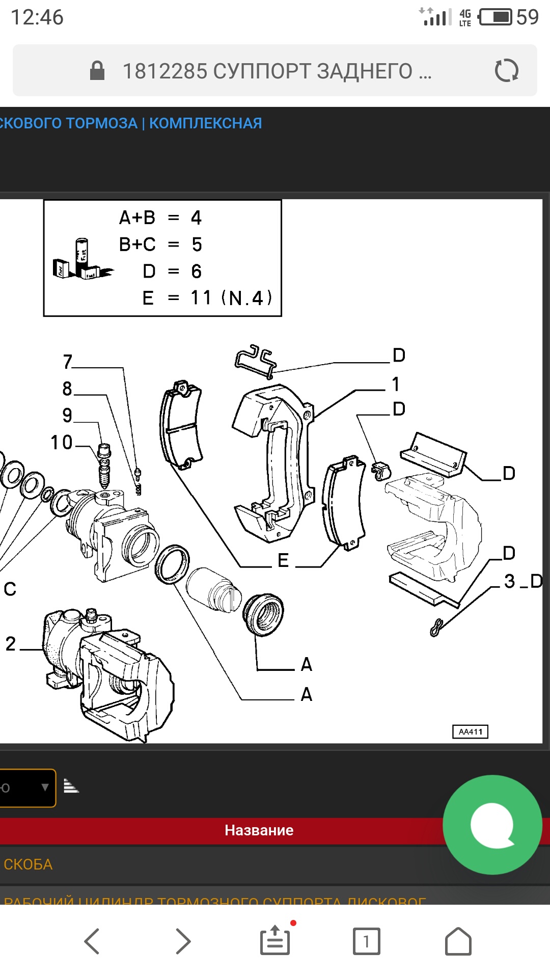

Добрый день!у кого есть или где можно купить
Выпали из суппорта два фиксатора толи направляюшие впо форме напоминающие уголок (D)теперь болтается скоба,подскажите где можно купить

во-первых, не видел отдельно в продаже. выпало по причине отсутствия (3_D).
во-вторых, это суппорта не от этой машины, купи родные и забудь за эти, как за страшны сон.

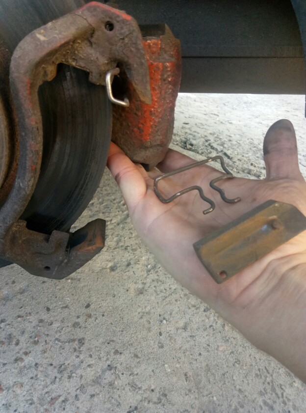

Я делал сам из уголка.

Жень, E-Per пишет что и такие ставились.

Если я правильно понял, то нужно D.
Купить можно: https://avto.pro/part-9946186-FIAT-897/

Те направляйки и выпали
