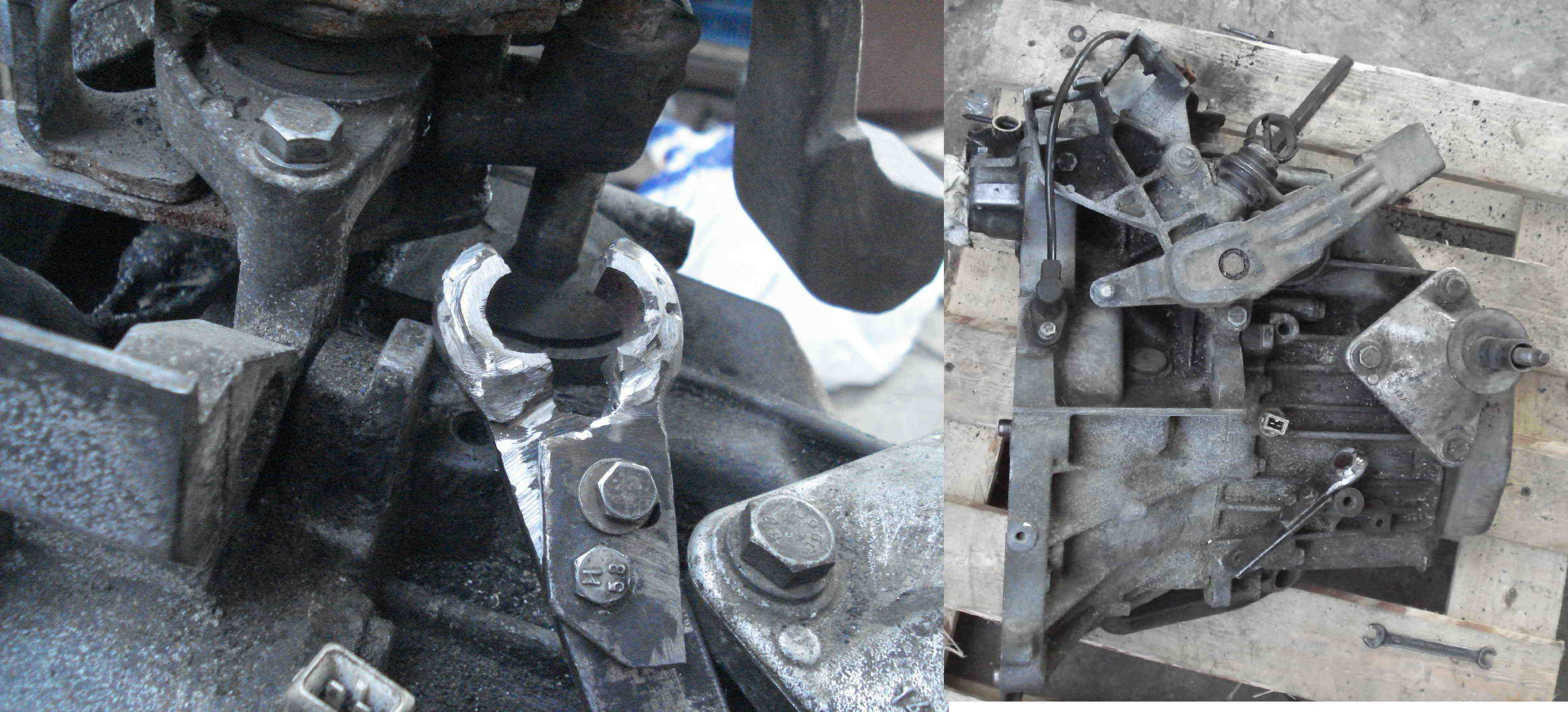

Ну хто не зрозумів.
Починаю "колхозить" Скудо.
І так для початку попереджаю.
Що нічого ні кому не раджу просто висвітлюю свої дії.
(сприймаю критику а також корисні поради)
Зявився довго очикуваний Скудо а з ним і нові клопоти. Very Happy
Почалось.
КПП погано вмикаються передачі.
Проблема КПП (механизм переключення троси в нормі)
Убиті сінхрони,вал перемикання.
Куплена друга КПП знаючи "слабке" місце було прийнято рішення зразу підсилити.
На колінах була виготовлена допоміжна опора валу.
(буде фрезернутий отвір під вал і підігнана по місці)
Далі буде.,..

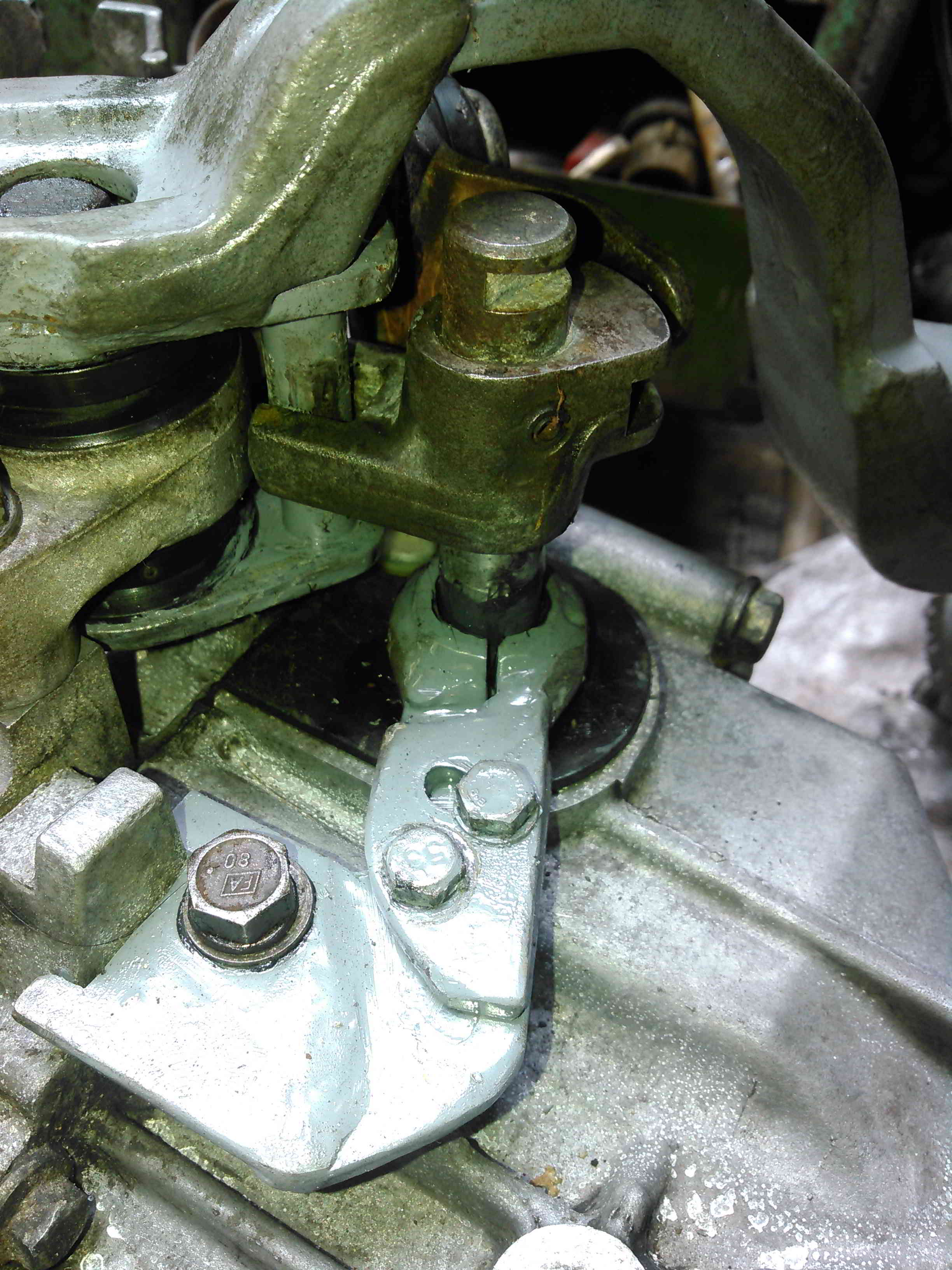

"Костыль" обструган и приколхожен. Very Happy
Надеюсь свою функцию будет выполнять. Wink
