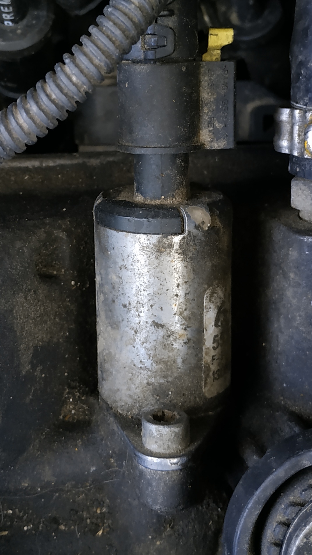

Цей?
Цей?
 Просмотрено:  662 раз(а)
Адин_На_Крижині
Возраст: 21
Зарегистрирован: 11.02.2011
Сообщения: 2690
Откуда: Place of Shame (Суверенный лепрозорий)
Авто: Ferrari 599 GTB 5,999i V12 620л.с/7600
СообщениеДобавлено: Сб Май 04, 2019 09:43    Заголовок сообщения: Ответить с цитатой
Так, цей самий.
Розбирати легко. Потрібна викрутка і ключик для болтика. Головне - це не дозволити полетіти фіксуючій скріпці, яка утримує шток на кінці клапана. Все промити бензином і розчинником.
Розібравши, ви побачите, що шток вашого клапана застряг і не переміщається. Відмочити його бензином і акуратно дістаньте назовні.

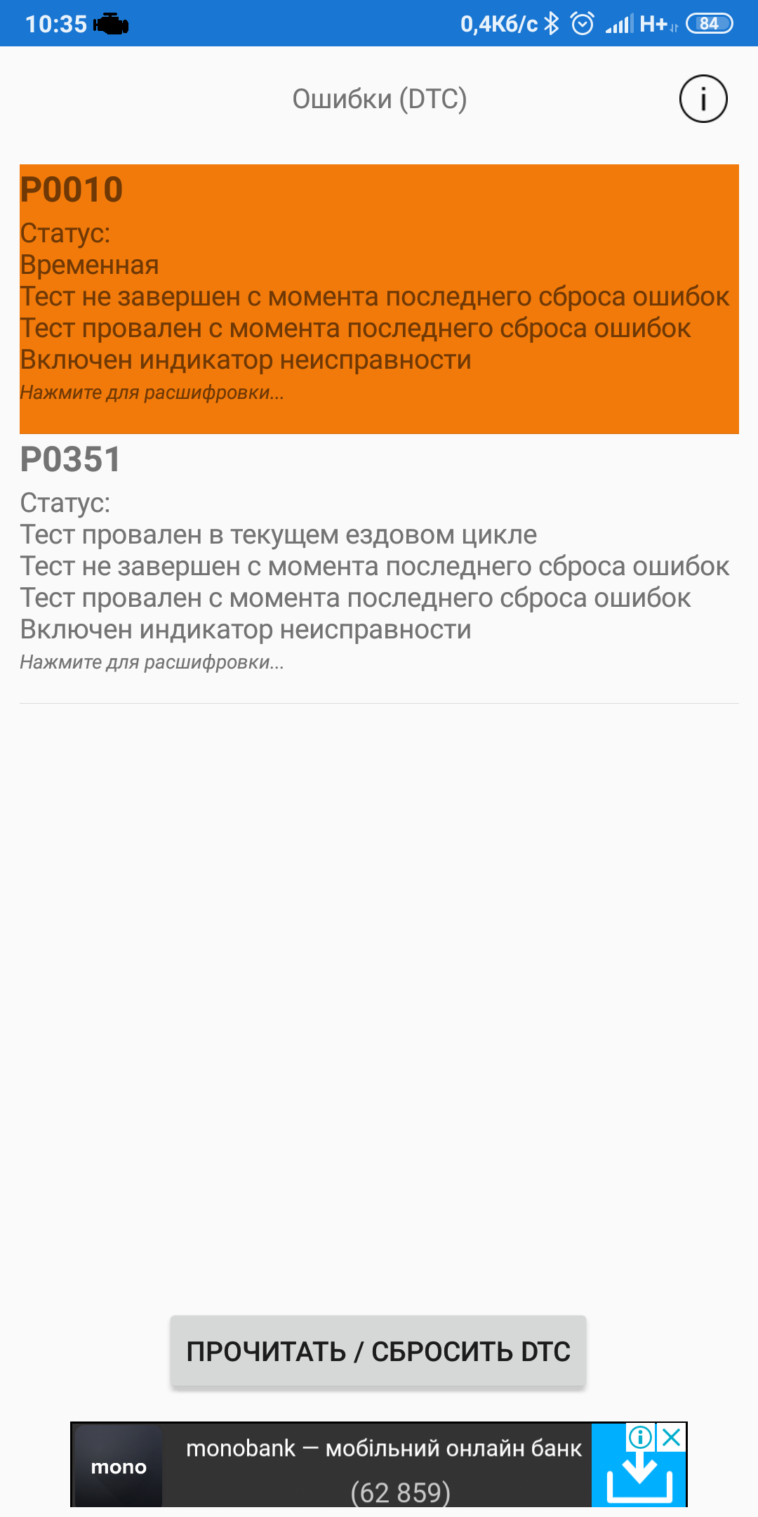

Попробую ще уточнити порядок виникнення помилок в машині:
Три рази їздив до газовиків з однією ж тою самою помилкою - датчик тиску абсолютного впускному колекторі, чихід за межі діапазону.
Коли майстри замінили прокладки впускного колектора то з'явились дві інші, ті що на скріні. І коли вже замінили шків коленвалу та високовольтні провода тоді стала P0016.
Рівень масла на середині щупа, дивлюся кожен день, рівень не міняється, масло міняв тисячу кілометрів тому, лив СуперМобіл 5W40.
Якби несправний датчик якийсь то мало б бути ще якась помилка вибити паралельна, можливо і помиляюсь. Але до їх роботи таких помилок не було, і кожен раз різні. Р0016 після втручання їх у цей вузол - чи може наприклад бути що канал заб'ється під час їхньої роботи? Чи в той момент ламається датчик чи клапан засмічується чи клинить? Може але малоймовірно. А от ремень виставляли без кондукторів, і до того стикалися вони з таким фіатом як в мене тільки один раз. Тим більше що складали вони ввечері і можливо спішили.
Із стмптомів лише чек горить, двигун заводиться добре, з першого разу, не глохне під час руху точно, проїхав вже з ним більше сотні кілометрів.
Сьогодні до майстрів не доїхав, не вийшло відлучитися з роботи, поїду в понеділок.
Хотів зняти і почистити клапана на кришці, але не зміг відкрутити болтика, грані всередині злизані, вирішив не чіпати, залишити тим же майстрам.
