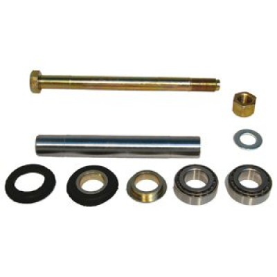

Ruvil - 910
Polkar - 400 __3 дня
Sidem - 740__ 3 дня
диаметр 50
Длина 220

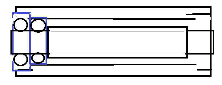

И так для начала всё опробовано на своём авто. всё колхозил сам.
Раньше подшипники для этого узла выпуска только тимкен
(размер специфический Wink) ни один другой производитель не имел право выпускать подшипник в этом размере.
Комплекты были разных произв. но пашипники только тимкен.
Ща не знаю.
Первый колхоз был конусные ссср близкие по размеру.
(наружная обойма оттачивалась тупо на наждаке,трубка подгонялась под внут.обойму ходили не плохо но бида с пыльниками не держали)
Дальше перешёл на шарики(закрытые)
И где то так.(малюнок)
Пашыпники внутренний обтачивается по наружному диам. наружный по ширине.
