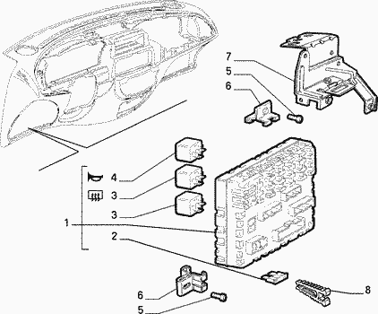

звлез сегодня ..вижу предохранители,а рэлюхи то где там?брава 98г.
Dimkos
Зарегистрирован: 14.12.2007
Сообщения: 276
Откуда: С-Петербург
Авто: FIAT BRAVA 1,6 98 - STILO 1.8
СообщениеДобавлено: Ср Янв 14, 2009 00:42    Заголовок сообщения: Ответить с цитатой
В документации на http://fiat-club.org.ua/forum/viewtopic.php?t=8383 есть схемы на все. Чтобы вынуть реле достаточно залезть под торпеду.
