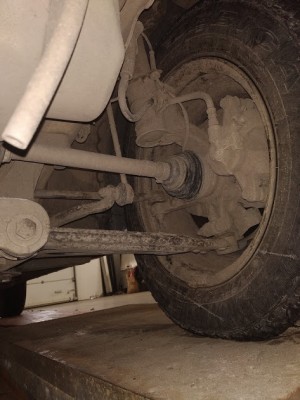

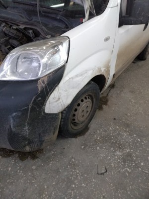

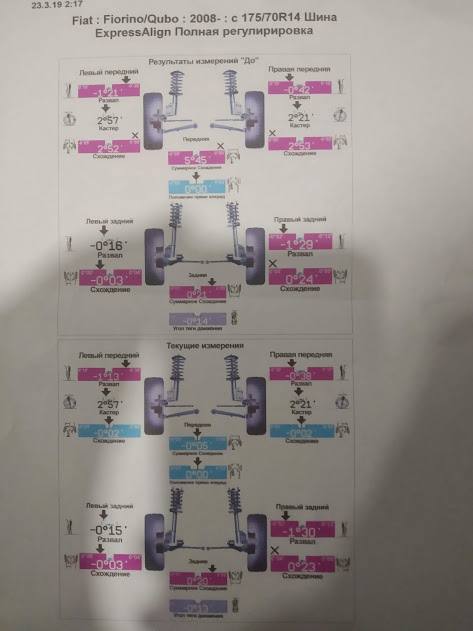

Здравствуйте, произошло дтп , скользящий удар по колесу, руль сместился на градусов 70-80. сегодня был на развале, кое как сделали колеса почти параллельными.. Вопрос по последовательности замены деталей или как вообще обнаружить что погнулось? до лонжерона не достало, почти уверен что стакан цел. хочу начать со стойки и рулевой тяги там на глазок самые тонкие стали ну мой взгляд они самые слабые. Посоветуйте что нибудь полезное пожалуйста) чуть позже прилеплю фото

дык..."был на развале" - где распечатки начальных положений?
могло погнуть и рычаг, и стакан может быть "цел", но не на месте

Рычаг зрительно самый прочный, мне кажется сначала подрамник алюминиевый рассыпется.
стойка вроде до 1000 грн, думаю легче поменять чем рихтовать, с нее и хочу начать

Что со стойкой может случиться такого, чтобы не было видно в ее поведении? Стойка- немного железа внизу, амортизатор, пружина и опора вверху. Что согнулось и не движется вверх/низ? Как можно не увидеть деформацию стойки, в общем-то прямой детали?

| Стойка крепится к цапфе стальным штампованным кронштейном вот он мог как бы сместится относительно оси стойкки

Вы это все видели-...он мог как бы сместится...(с), представить можете? Деформация кронштейна, смещенного, видна? Чем давать общее фото авто, дали бы фото проблемного узла, детально, не с двух метров.

Зря Вы так реагируете... проблемный узел пока не выявлен, выявлю сфоткаю рядом с целым , думаю это кому то будет полезно. По поводу стойки это догадки меня не професионала.. но думаю если там малейший перекос образовался или отверстия стали овальными на 1 мм это уже даст перекос.

исходя из замеров, смотреть рычаг и аморт. с обеих сторон.
