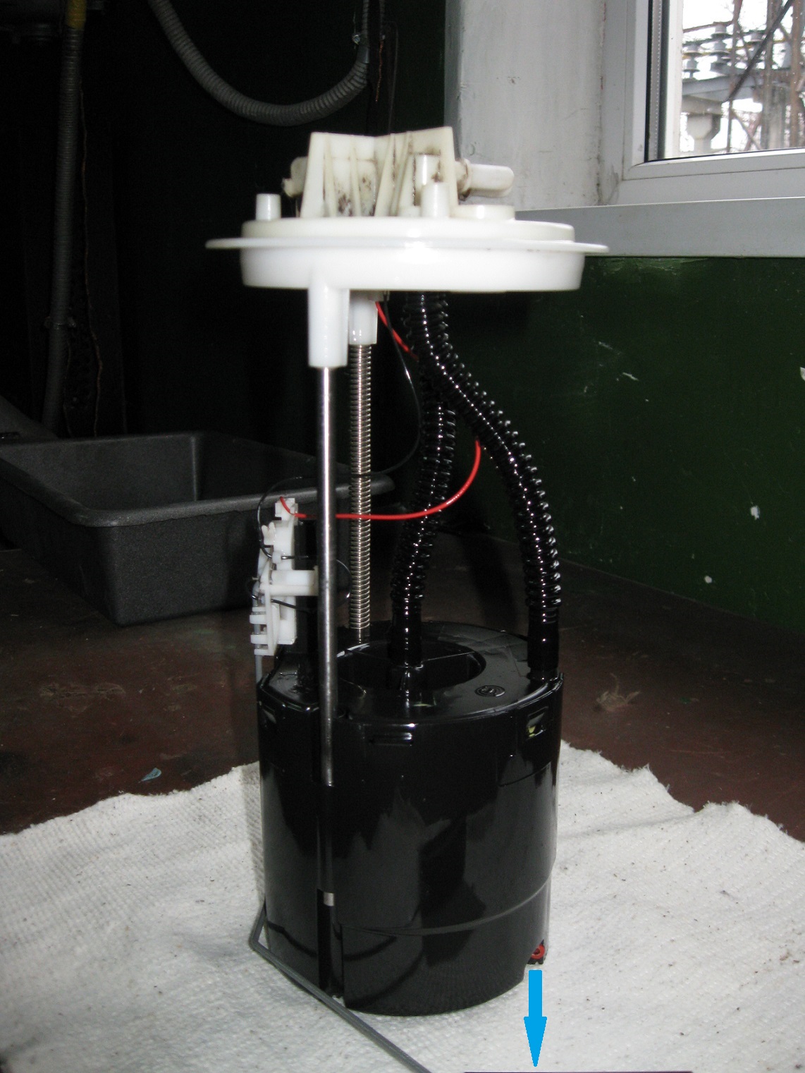

А як давно оглядався ось цей агрегат?
 Просмотрено:  380 раз(а)
