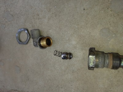

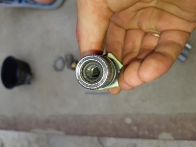

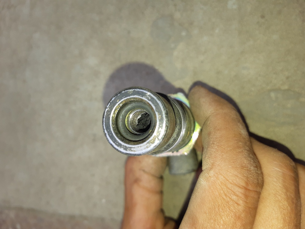

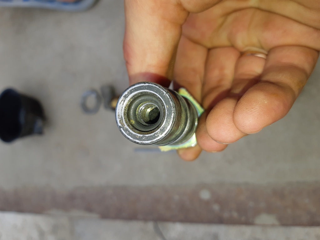

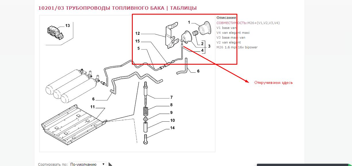

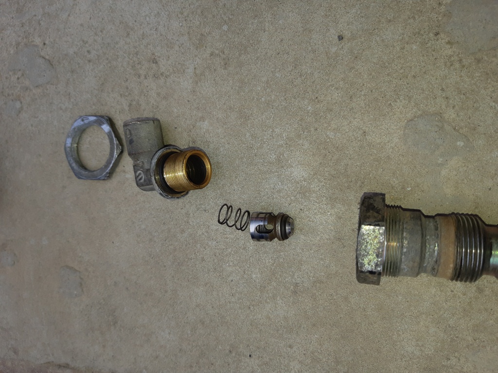

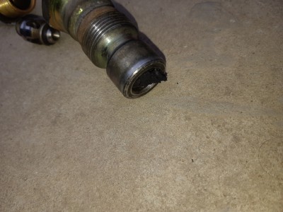

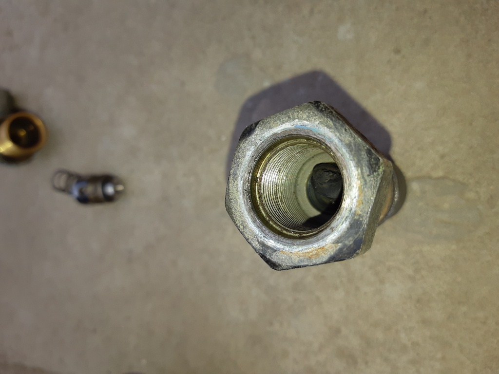

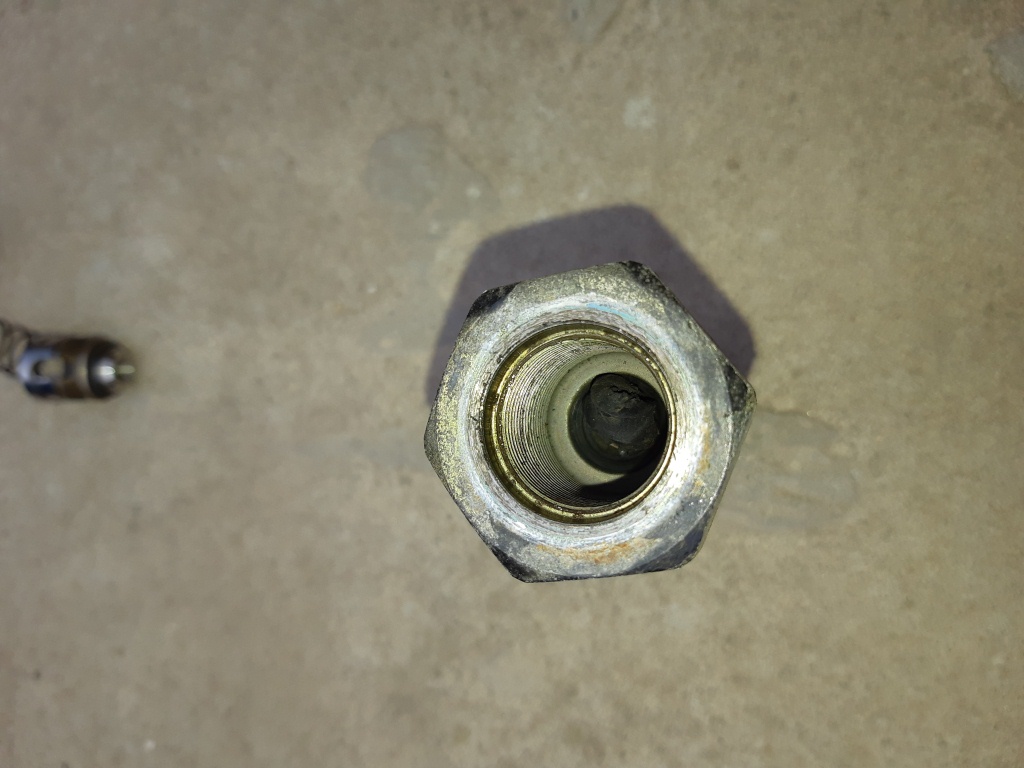

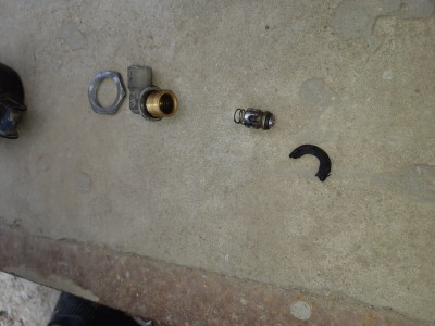

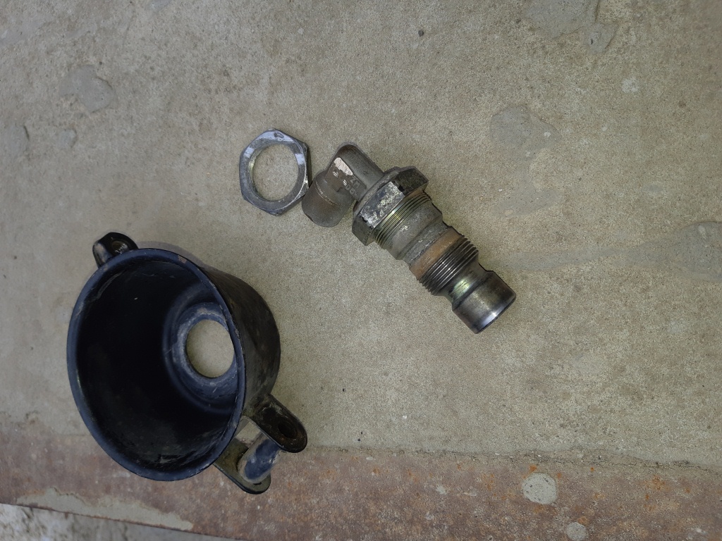

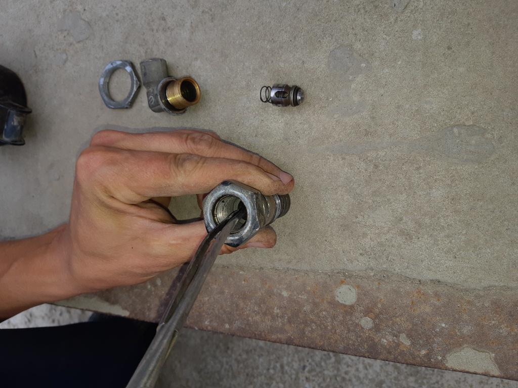

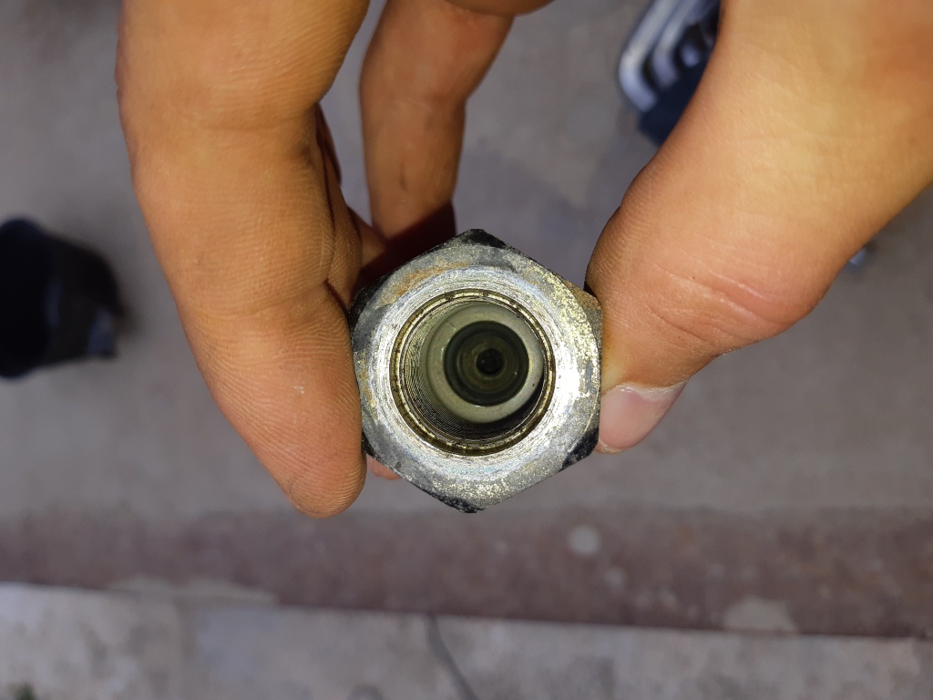

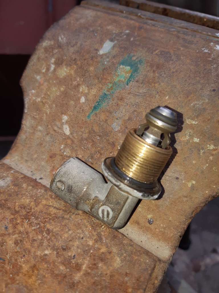

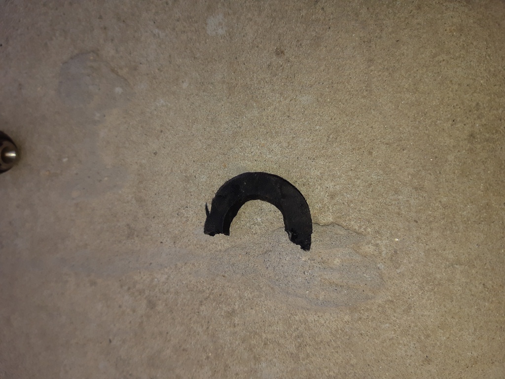

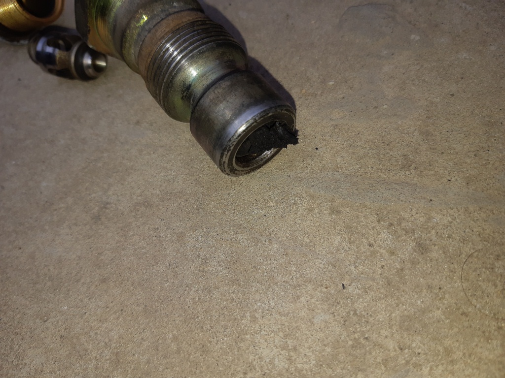

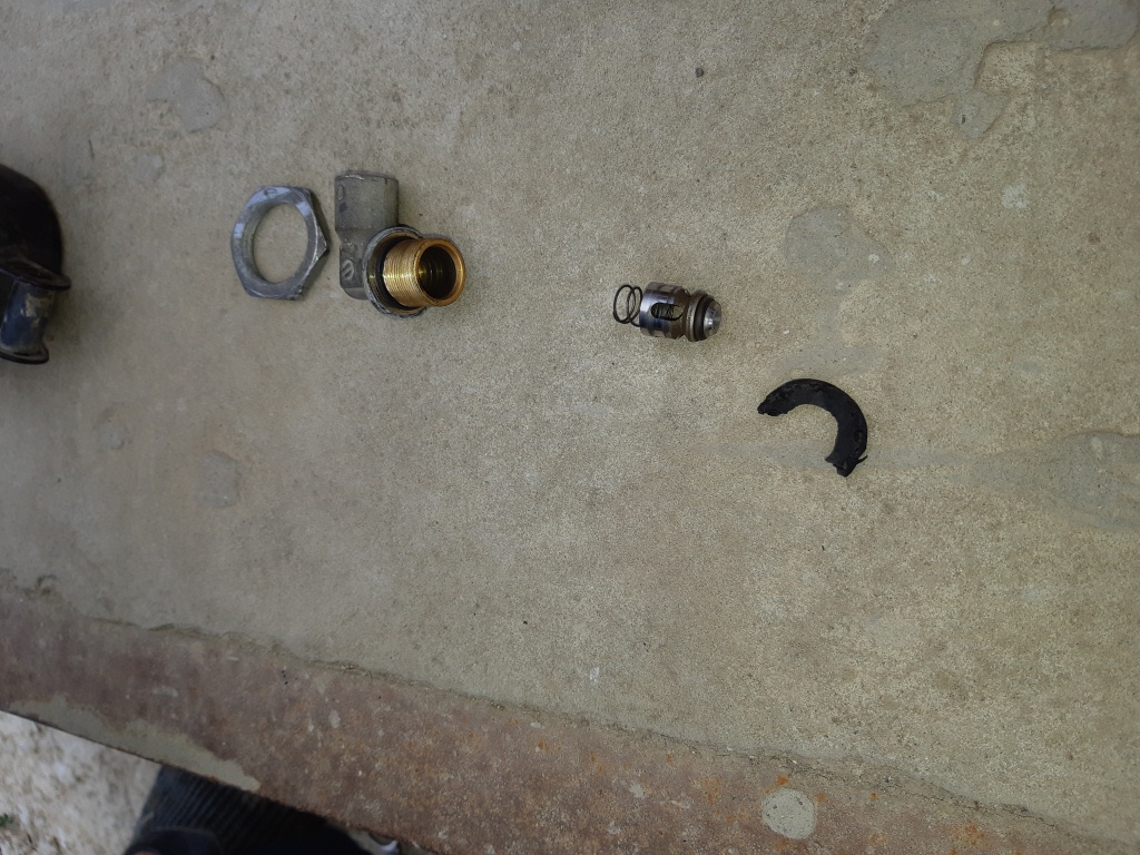

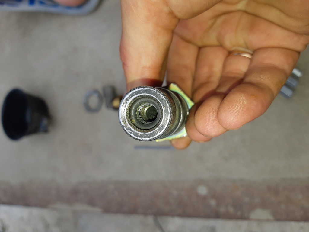

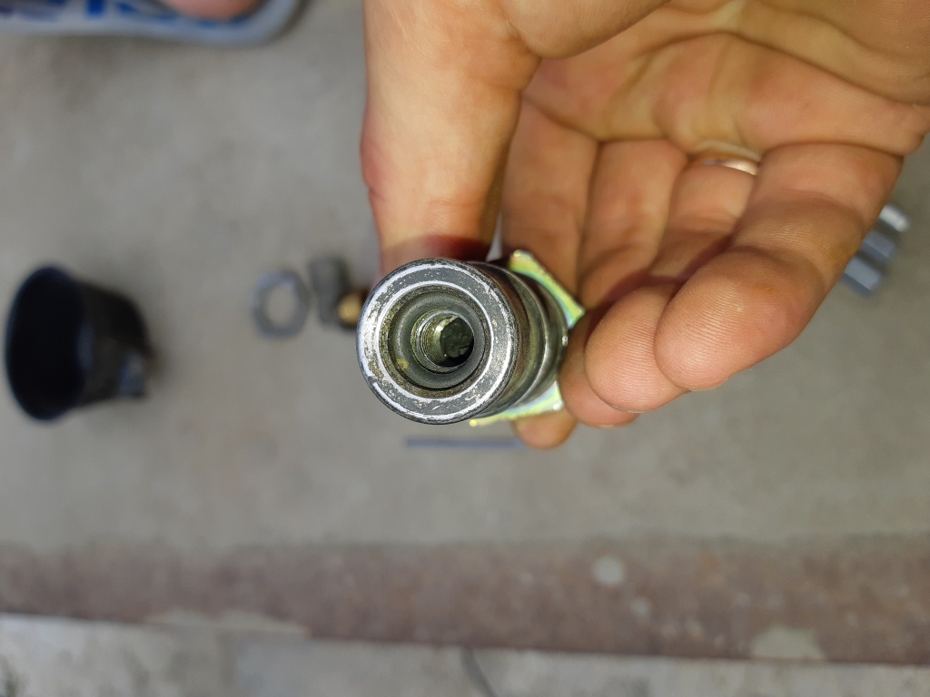

День добрый.Случилась беда. Прокладка с заправочного переходника залетела в заправочный штуцер. Решение проблемы таково:
1.Снимаем половину бампера.
2.Откручиваем газовую магистраль (трубку от уголка-штуцера).
3.Откручиваем два болта крепления штуцера и снимаем его с машины.
4.На тисках разбираем штуцер.
5.Собираем в обратной последовательности.

СообщениеДобавлено: Сб Июн 16, 2018 10:11    Заголовок сообщения: Ответить с цитатой
Фото

Фото

Фото

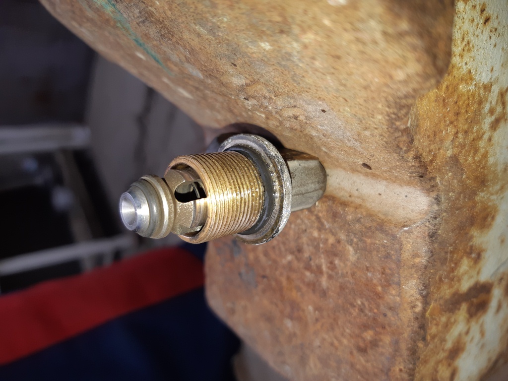

резинку из под чего ставите в штуцер?
игорь 19777
Зарегистрирован: 07.03.2014
Сообщения: 567
Откуда: украина
СообщениеДобавлено: Вс Июн 17, 2018 16:12    Заголовок сообщения: Ответить с цитатой

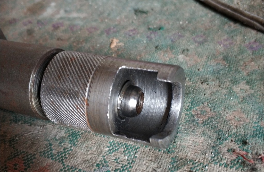

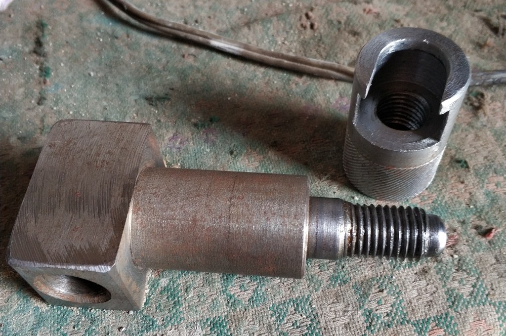

Резинка была вырезана из бензостойкой резины. Сейчас хотим переделать, вырезать с кожи или паранита уплотнение и с одной стороны приклеить на лактайт. Эта машина которую делали кореша. У меня заправочный переходник без прокладок.

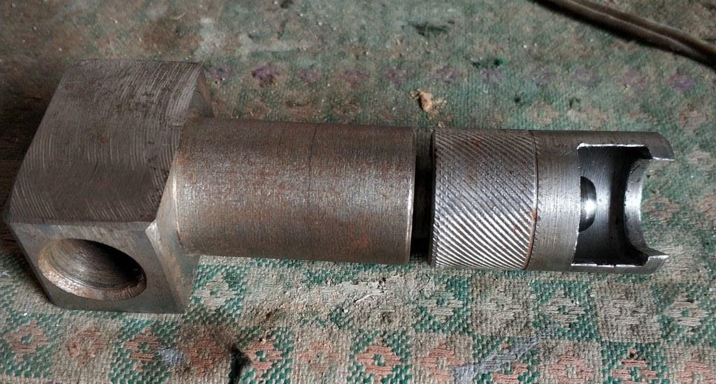

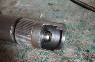

Не,шо то не то...
Переход какой-то горбатый...
Могу зафотать свой,всё гораздо проще.
