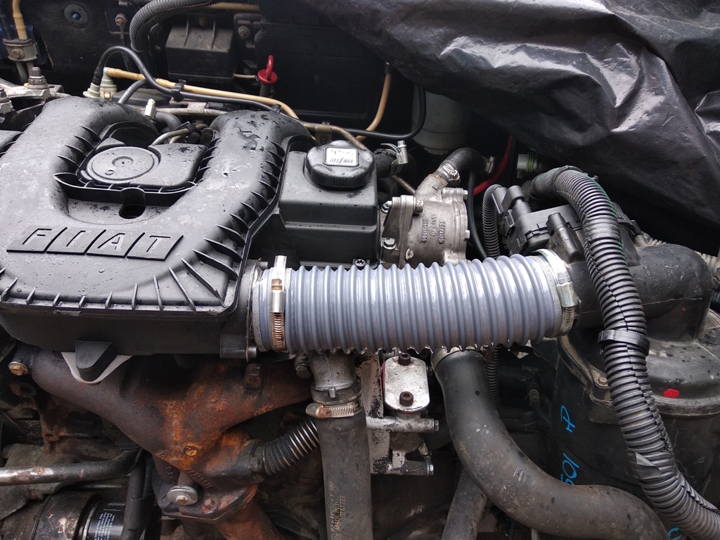

Всем привет. Лирику лень расписывать. Wink Если чего, спрашивайте. Собсно, сабж на фото. Долговечность - время покажет.
Цена вопроса:
1. кусок трубы - 0
2. Сварщику на пиво - 0,5 Bud
3. кусок люмишки и резинки на заглушку снизу - 0
4. Гофра - 35 грн.

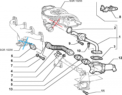

У твоїй роботі цікаве не те, як ти завернув патрубок впуску повітря, а те, куди ти подів трубу, що йде від самого випускного коллектору? Адже є варіанти: тупо спустити трубу, що витягнув із впускного коллектору, униз, або відглушити усю трубу, починаючи з випускного коллектору. По другому варіанту - як до такого поставиться електроклапан та взагалі мізки авто?
Question Question Question
Можливо, хтось зможе внести ясність?
Я так понимаю, что здесь идет речь о трубе ЕГР и его тракте в целом?
Вот я и объясню. Wink
Дело в том, что в наших моторах ЕГР глушится безболезненно для мозгов (а для авто полезно) абсолютно.
1. У нас нет расходомера как такового - это факт Very Happy . А именно за счет него мозги судят о неработоспособности ЕГР Shocked Да-да, именно.
2. Полугрязный воздух заменяется чистым.
3. Тут больше дело в религии, кому не позволяет глушить ЕГР - не прокатит.
4. Можно в принципе и клапан весь выкинуть. Лично мне он не мешает.
5. Труба (то, что от нее осталось) либо пойдет в мусор, либо в подарок след. владельцу авто Smile

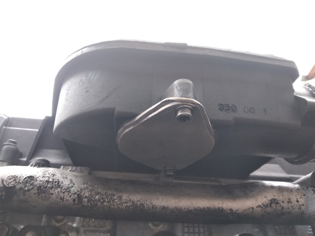

З роками я став більш обережним та не схильним до радікальних методів "до основанья а затєм", тому перж ніж викидати весь цей тракт нафіг вирішив просто поставити заглушку на фланці випускного коллектора. Покатаюся - подивлюся - послухаю - помацаю. Smile

Мозги і керують,але допустім є нюанси коли ЕГР заглушений заглушкорю зразу чек горить,на простих дізелях ЕГР як на корові сідло..в себе глушив і фішку знімав з нього то чек не горить,але підозрюю що його виключили перепрошивкою в мене...
П.С.Переробив впуск так само,тест драйв в переді...
незнаю як на мультиках і турбо но на своєму простому катався півтора роки із заглушщеним,і навіть не підозрював,виявив коли поліз його глушити,дивлюсь а він і так заглушений,зняв заглушку проїздив місяць і різниці не відчув,так і заглушив,нехав дихає свіжим воздухом))

Всем привет. Выдалось время. приступим. Основная инфа будет про атмодизель.
EGR
Конечно, же им управляет мозг. Управляет в зависимости от оборотов двигателя. Чем выше, тем меньше открыт. Как-то так. Обратной связи "прямой" как таковой нет. Подтвердите те, кто его снимал-разбирал. Электронщики поддержите - для этого в его конструкцию (а она подвержена тепловым и загрязняющим нагрузкам) должен быть интегрирован энкодер. Что повлекло бы за собой усложнение конструкции и сомнительную долговечность. Как-то иначе можно, а? Опять же "к электронщикам" - он представляет собой дроссельный узел, соответственно степень открытия регулируется по ШИМ, да? Можно через него же получить обратную связь?
Тут для JTD.
Обратная связь в самом ЕГР не нужна еще и потому, что всё это можно получить из ДМРВ обычной калькуляцией, а также корректировать в процессе. Нахрена ставить датчик для датчика Very Happy
На пальцах:
ДМРВ считает кол-во чистого воздуха, проходящего через него. Мозги открывают ЕГР и видят падение кол-ва чистого воздуха. Таким образом машина понимает сколько попадает газов из ЕГР на дожиг, и попадает ли вообще.
Если кол-во воздуха неизменно (клапан забит,завис, заглушен), ЭБУ считает ЕГР неисправным, выдает чек и т.д. ит.п. Я к тому что ЭБУ не понимает насколько он фактически/физически открылся по факту.
Теперь самое интересное для атмосферников.
У нас ДМРВ нету. Ваще. ЭБУ не знает сколько воздуха фактически прошло, это и не нужно. Его всегда будет одинаково, нет турбины и прочее прочее. Соответственно и определить исправность ЕГР не может Wink . Заглушив ЕГР, мы просто даем возможность автомобилю дышать чистым водухом, нещадно загрязняя окружающую среду, и боимся что что-то поломается.
Теперь про "ДМРВ" на атмиках, количество проводов, etc...
1. Заслонка. Нихрена она не дроссельная Это не что иное, как клапан, перекрывающий подачу воздуха. Насколько это возможно куску пластмассы без каких либо уплотнений Laughing Полагаю это для предостережения разноса ... (здесь добавьте своё).
Как работает. Имеет 2 положения - откр и закр. На холостых закрыт, при нажатии на газ открывается. Управляется мембраной вакуумом с ВУ с помощью катушки. Задействовано 2 провода.
2. Остальные 3 провода заняты терморезистором для определения температуры входящего воздуха (это нужная вещь, диагностируется ELM'ом) и чудо микрушкой. У них один провод общий. Микруха говорит ЭБУ о работоспособности заслонки. При открытии заслонки микрушка нажимается.
На JTD столько же (да?) проводов, т.к. говнозаслонки нет и 2 свободных заняты самим ДМРВ.
P.S. Могу еще расжевать на пару страниц частные случаи.
P.P.S. Праведники - не глушите ни в коем случае. Этот колхоз только для лютых антихристов.
