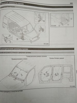

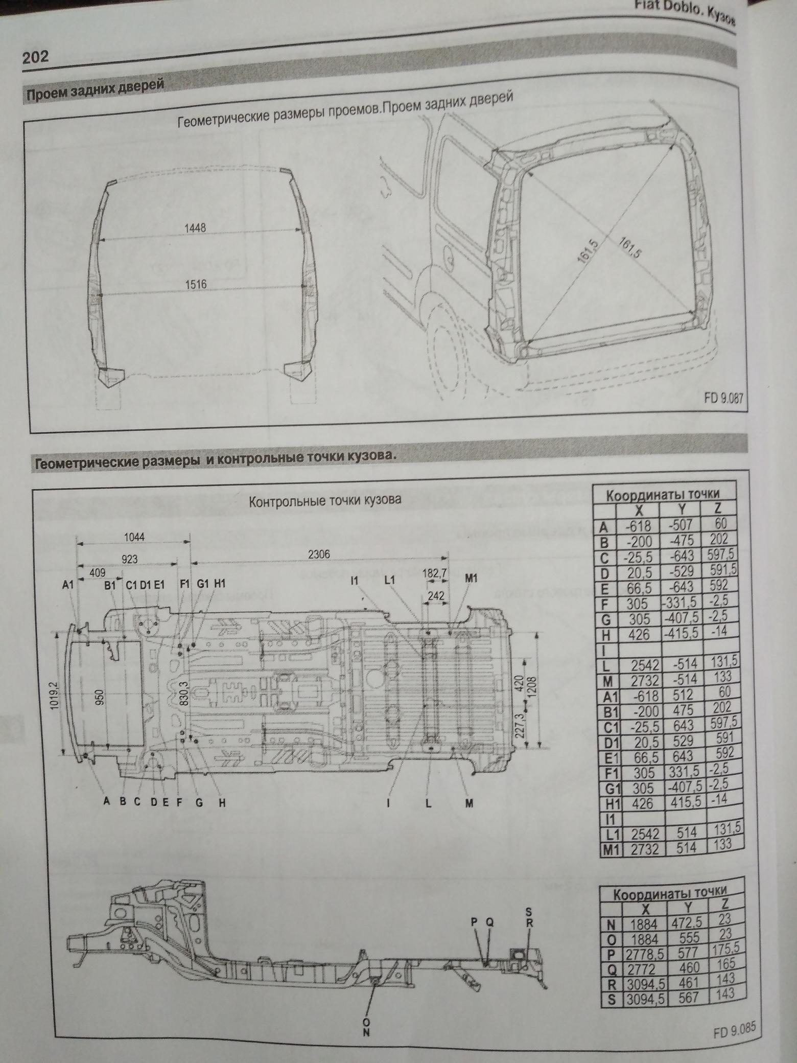

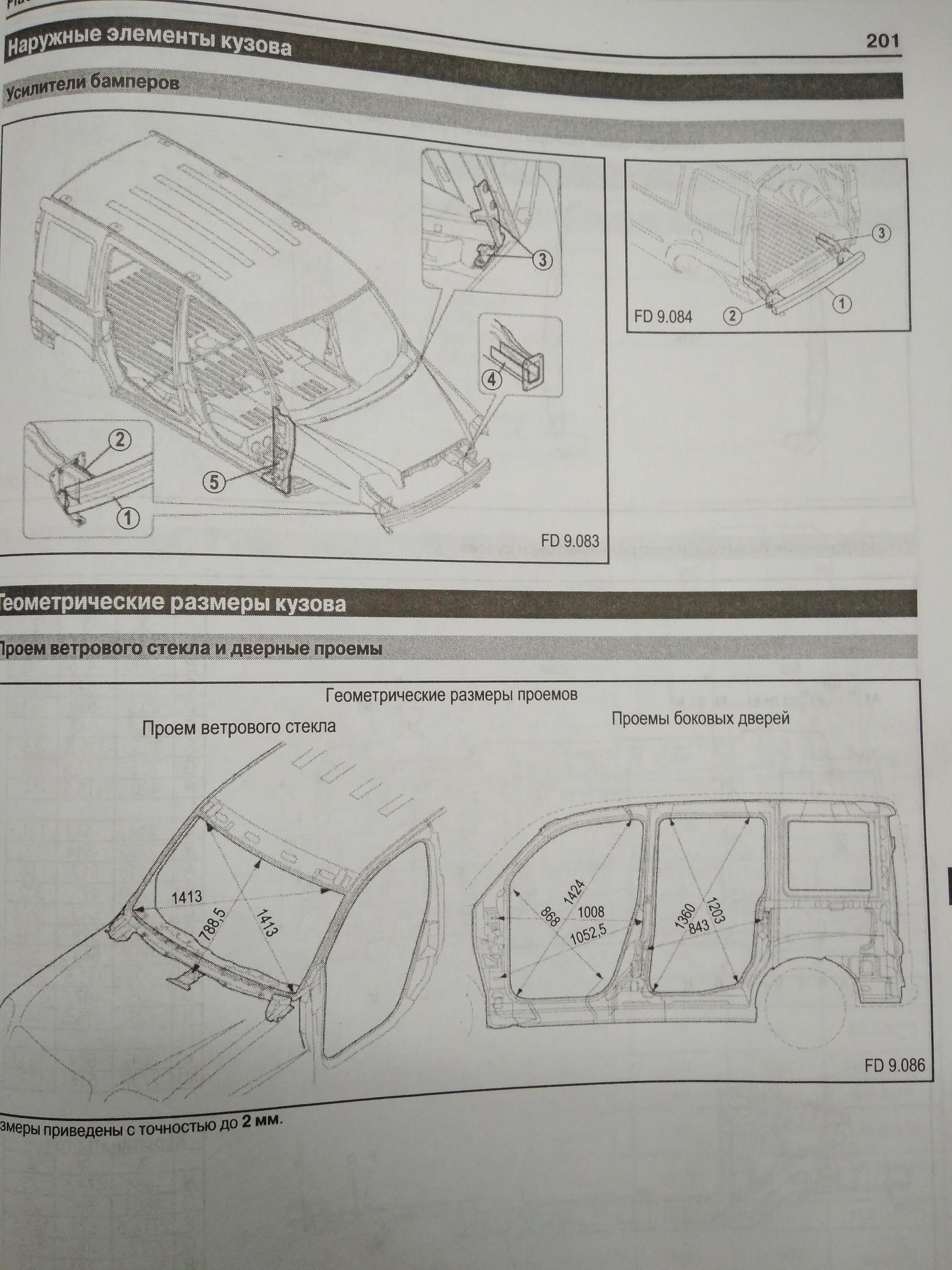

Вот Добло 2001г.

JIMMI
Drinks or Beer 2001 - та це ж то шо треба!

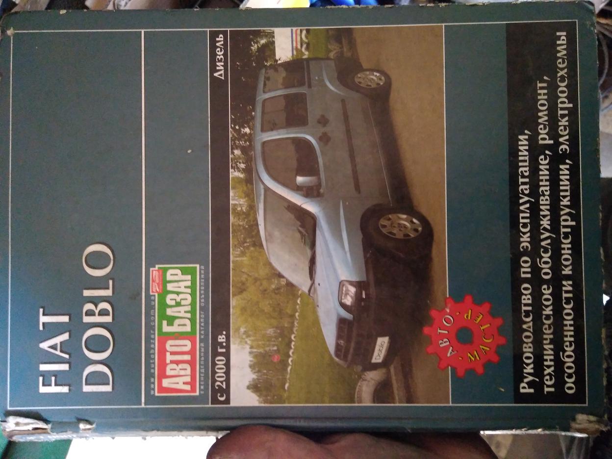

А можешь фото книги выложить с которой это все взято? Поищу в нете. Ну или мож есть в цифре вся?
P.s. странно что они диагоналей не указывают по морде. Там, от опоры к лонжерону к примеру...

Книга по Добло-покупал в 2007г-90грн. Там 1,9Д и 1,9ЖТД моторы.

Получается что размеры зарыты на стр 189-202.
JIMMI
А там еще что-то по размерам морды в книге есть?
У меня есть книга по Doblo II с 2005г там только такие картинки. Смею полагать что и здесь также.
