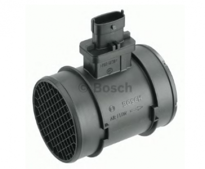

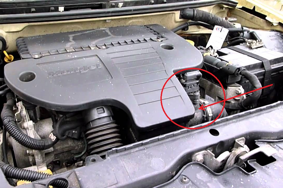

СообщениеДобавлено: Вс Дек 10, 2017 10:31    Заголовок сообщения: Ответить с цитатой
vypra писал(а):
...позаглядаю де той датчик розходомір повітря...
А шо його заглядать?Ось вам на фото...

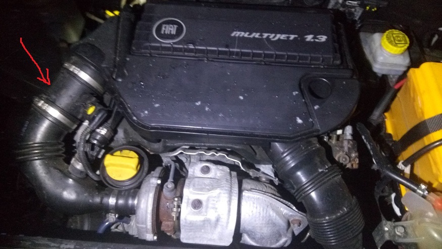

СообщениеДобавлено: Вс Дек 10, 2017 21:43    Заголовок сообщения: Ответить с цитатой
У нас був ливень, тепер снігопад засипає все. Не полінився, сходив сфоткав двигун. Датчик той що зліва. Цей датчик я відключав, скидав помилки і заводив. Разом із Р2231 виникає ще Р0100 Mass or Volume Air Flow Circuit. Так що це не він причина.
