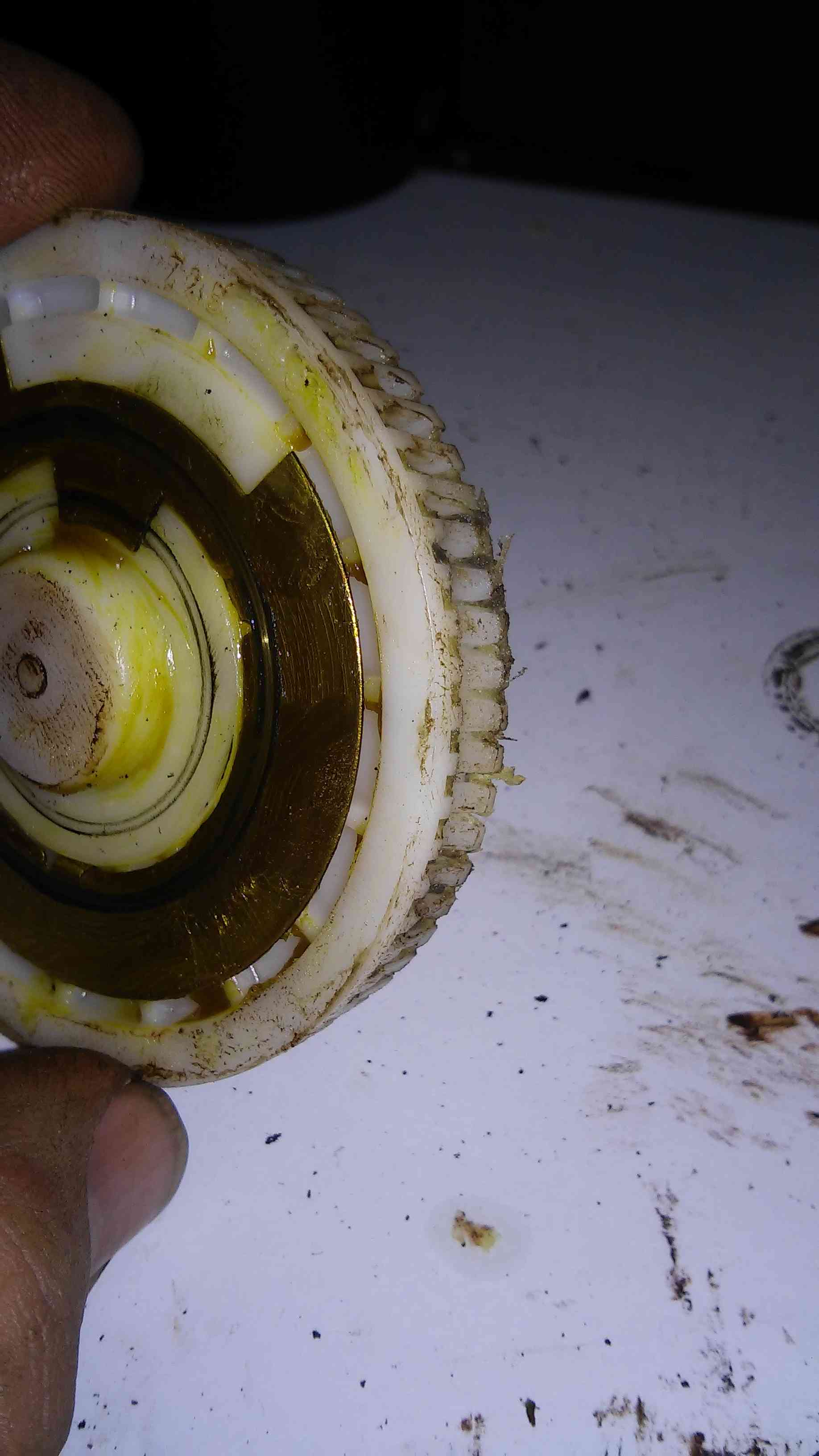

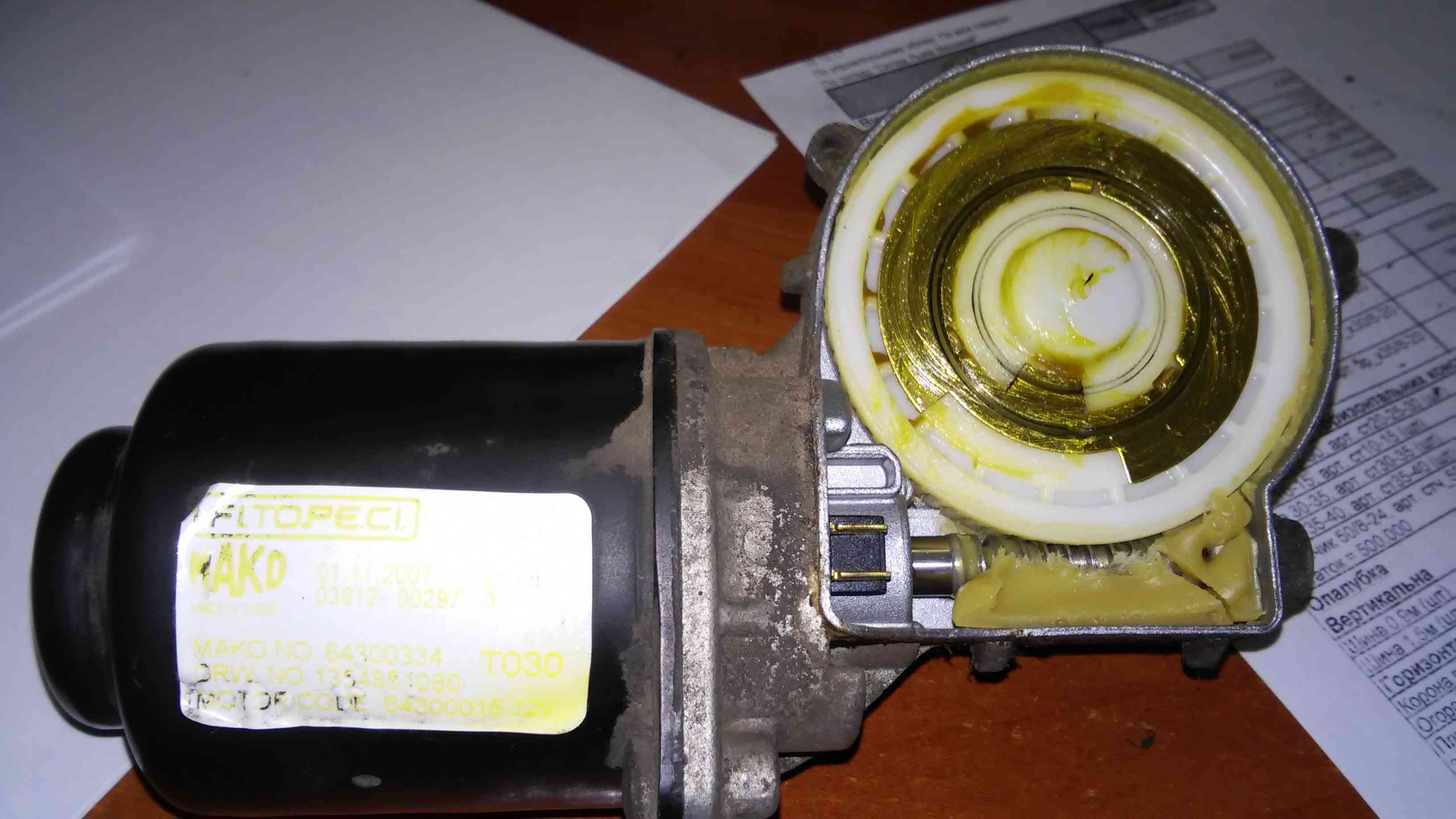

Кілька днів тому в нас був мокрий сніг, який заліпив лобовуху. І я мав дурість включити двірники в той час. Щітки стали під 45 градусів, моторчик потріщав і вимкнувся. Після того, якщо включити щітки - доходять до того самого місця і зупиняються (редуктор тріщить). Якщо вчасно допомогти руками - то далі проходять повний цикл без проблем.

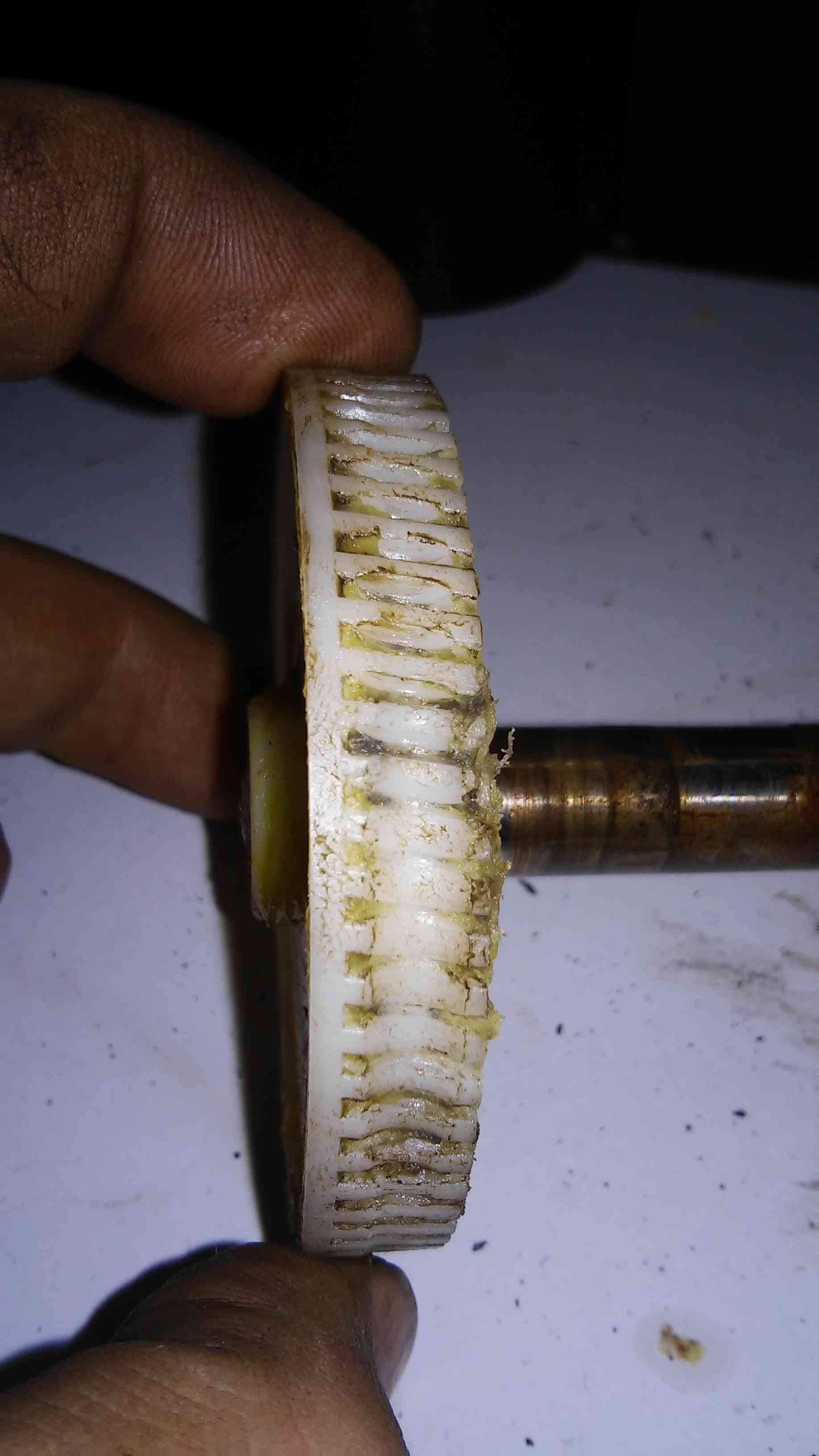

Розібрав я редуктор - а там червячок "вигриз" в одному місці виїмку для себе, і в тому місці тепер не тягне ( а відповідно ще більше вигризає кожного разу).
Може хтось має якісь ідеї як можна відновити ці шестерні ? Бо купувати новий моторчик з редуктором за 1500-2000 грн мені зараз накладненько.
Фотографії "надгриженого" редуктора - приліпляю.

Фотки:
З іншого ракурсу

З іншого ракурсу
 Просмотрено:  393 раз(а)

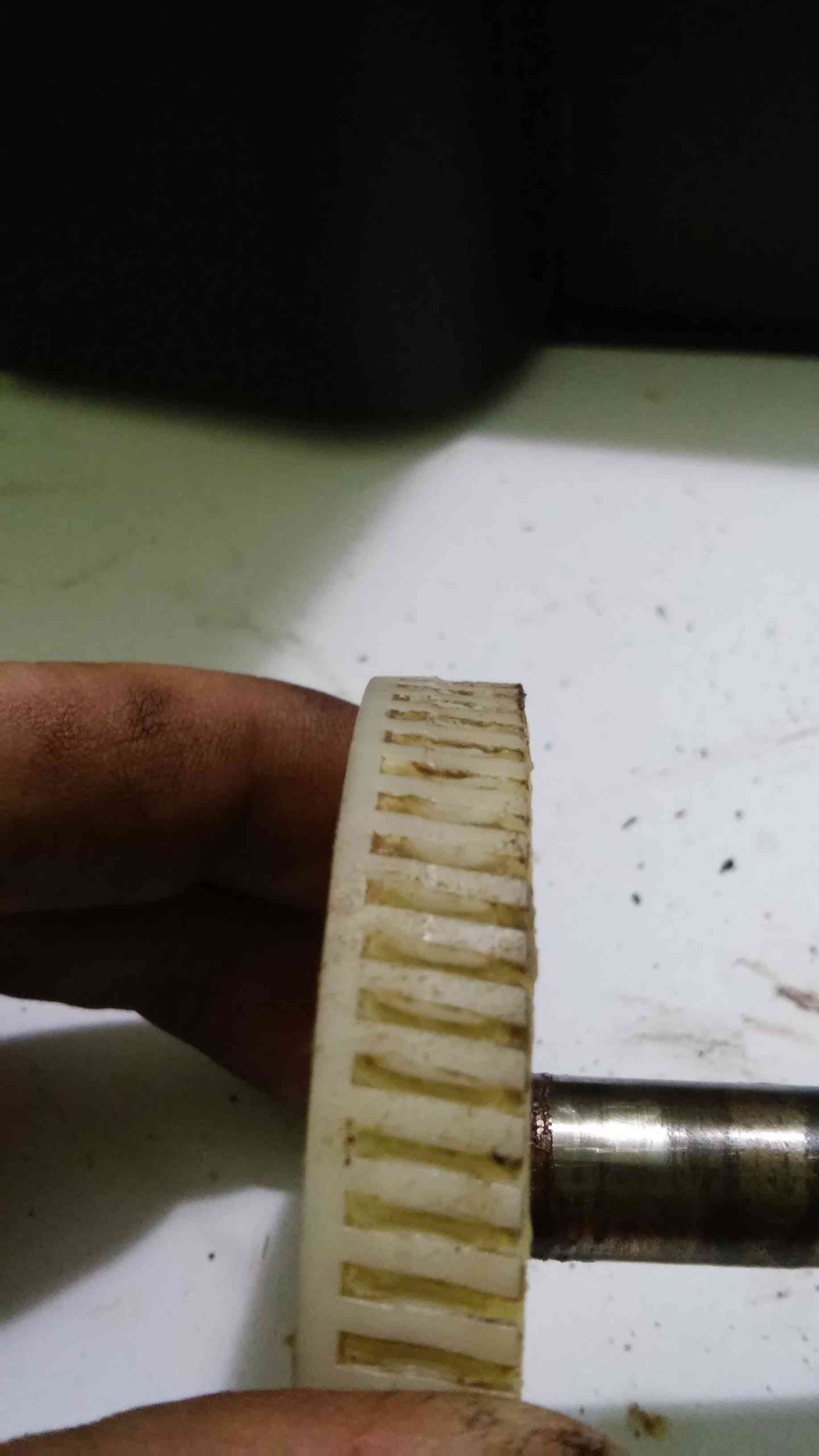

З іншого ракурсу
 Просмотрено:  413 раз(а)

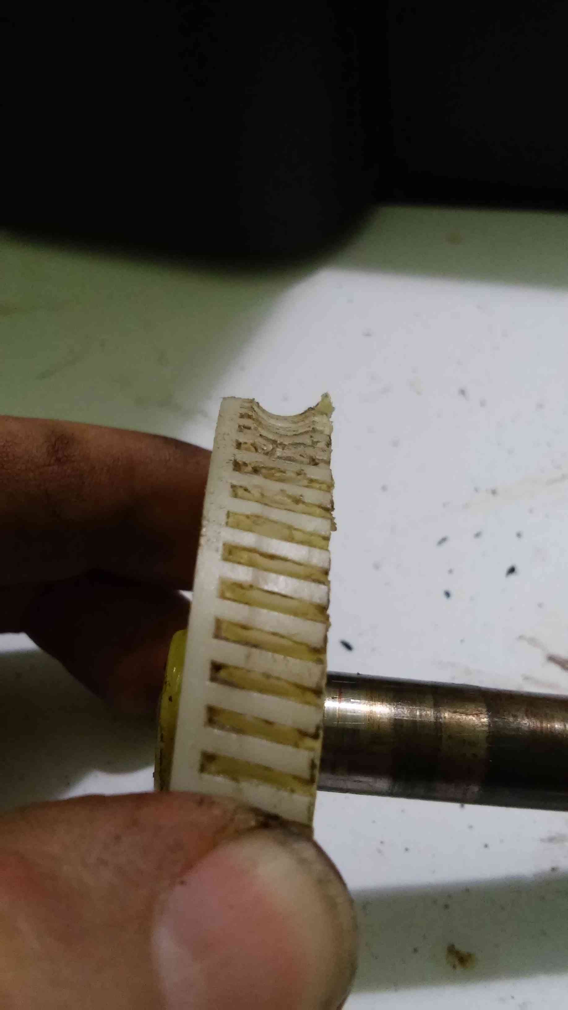

А так виїло
 Просмотрено:  399 раз(а)
Так Мало би бути
 Просмотрено:  368 раз(а)

Посмотрел каталог запчастей.
Итальяшки с Турками совсем не берегу природу.
Нет этой шестеренки отдельно.
Продается только всборе редуктор смоторчиком.
Стоит как деталь от космолета.
1572 грн - новый
Есть вариант изготовить копию.
https://www.olx.ua/obyavlenie/izgotovlenie-remont-vosstanovlenie-shesteren-valov-chervyachnyh-koles-IDp1wUe.html
Удачи!

Дякую велике!
Я теж дивився каталог запчастин ((
На шротах "бізнесмени" хочуть 50 дол ))
В Польщі можна купити все в зборі (з трапецією) за 500 грн. От тільки ще незнаю як скористатися їхньою службою доставки до кордону. Хіба що треба якусь людину місцеву. щоб на неї відправити.
Попробую ще звязатися з тим чоловіком з ОЛХ, скільки коштуватиме його робота по відновленню шестерні і скільки це займе часу.

Ребята,не усложняйте себе жизнь!Сейчас практически в любом городе имеется 3D печать!Изготовят вам чего хочешь!Работают с любыми пластиками,капронами и прочей фигнёй!
Товарищ Yuranja,вот у вас во Львове,обращайтесь!Или вас забанили в Гугле?

Дякую, Жека!
Віддав вже знайомому на 3д друк
там більша проблема зпроектувати такий елемент
ця шестерня не така вже й проста
але всеодно ще раз ДЯКУЮ!

Я у себя делал большую шестерню на ударную дрель BOSCH,принёс старую,через полтора часа забрал готовую новую шестерню!Цена вопроса 150 гривен!
