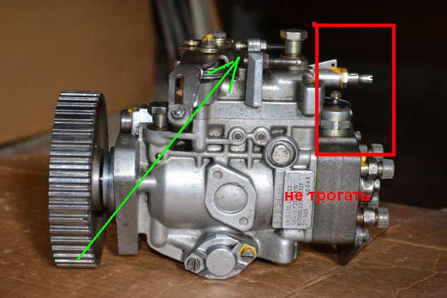

И еще один маленький вопросик что за датчик на фото и зачем он ? находиться на самом тнвд .

Трубка идет на датчик давления наддува, тот что на приборку дает показания. Там сверху еще трубка, которая соединяется с впуском, в котором создается давление от турбы, это давление давит на диафрагму коррекции количества топлива (баклуша сверху ТНВД) в зависимости от давления наддува.

вопрос где на ТНВД регулируется холостой? Embarassed
Qstas
Зарегистрирован: 22.03.2007
Сообщения: 8246
Откуда: Хануд
СообщениеДобавлено: Чт Фев 06, 2014 19:04    Заголовок сообщения: Ответить с цитатой
Там где и "газуеш" Very Happy
Смотри на "коромысле" должно быть две "шпильки" на 6 с контрогайками одна холостой другая ограничение максимальных оборотов.
