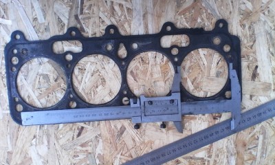

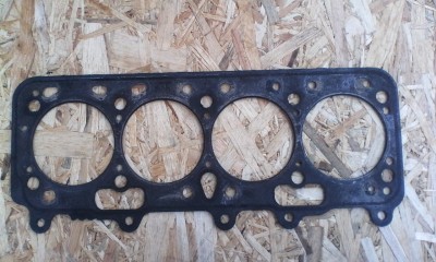

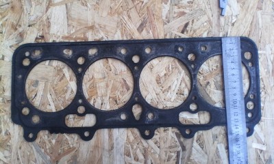

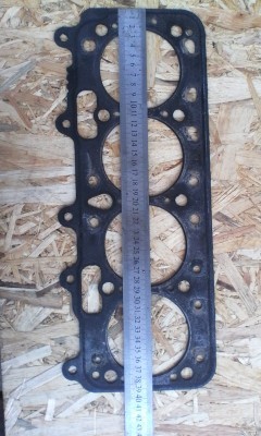

Добрый день Всем!
Возникла такая проблема.
Приобрел Fiat Ritmo 1.7 Diesel, двигатель согласно табличке на кузове двигатель 138A5.000.
отшлифовал головку, поменял втулки клапанов клапана и необходимо приобрести прокладку ГБЦ, выступ поршня 2,75 мм, старая прокладка толщиной 2,5 мм 3 полумесяца (фото ниже).
Нахожу с 3 мя полумесяцами с толщиной 2,09 мм.
Помогите определиться с толщиной и подобрать.
Заранее всех благодарю.
С ув. Юрий

В книзі по фіат максимальний виліт поршня 1,31, для нього потрібно прокладку 1.95, якща у вас виліт 2.75 то по логіці прокладку потрібно 3.4-3.5

У вас повинні були поршня по гбц стучати раз виліт поршнів 2.75 а прокладка 2,5

yuka
А как вылет поршня мерял? в какой точке на поршне?

Unchik писал(а):
yuka
Доброе утро!
Значит поднял поршень в ВМТ и от выступа на поршне до блока (выступ под небольшим углом подымается)

yuka
выступ на поршне не трогай,меряй от ровной части поршня.

Добрый вечер!
Сегодня померял 0,6 мм
Померял прокладку микрометром выжатая стояла прокладка 2,05 мм с тремя полумесяцами.
я так понял поставили ее из за того что головка шлифовалась.
И сейчас шлифонул сняли 3 десятки.
Буду брать последнюю с тремя полумесяцами размером 2,09 мм
Правильно?

yuka
Если по уму,то прокладка ставится в зависимости от вылета поршня. Если мне не изменяет память,то прокладка при твоем вылете должна быть 1,8 мм. Дальше меряется высота головы,если меньше допуска,то придется заглублять клапана. Можно забить и поставить самую толстую прокладку,но как он будет работать - хз. Какой мотор 138 или 149 ?
