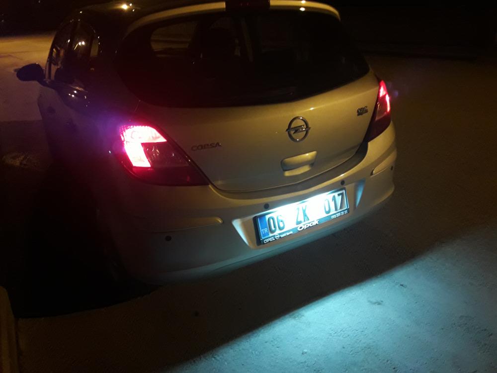

Можно здесь обсудить интересные лампочки:
https://ru.aliexpress.com/item/2Pcs-Pair-18-LED-Car-License-Plate-Light-Number-Plate-Lamp-For-Opel-Vauxhall-Corsa-Zafira/32791115154.html

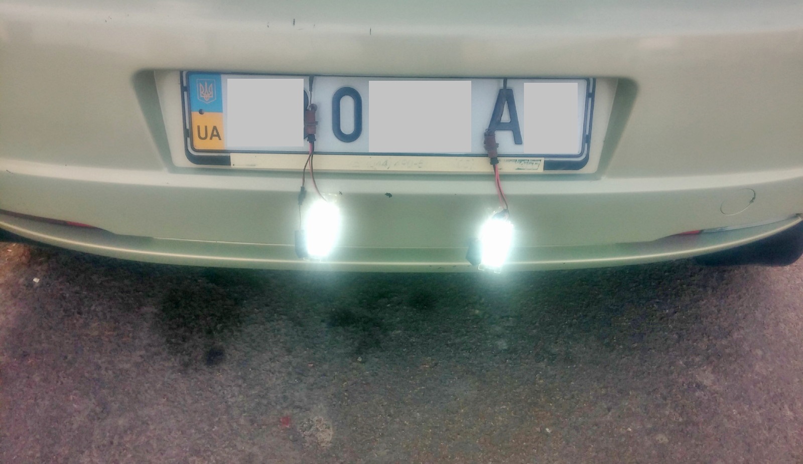

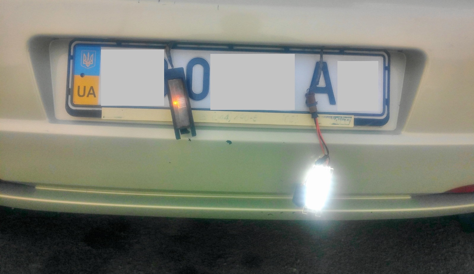

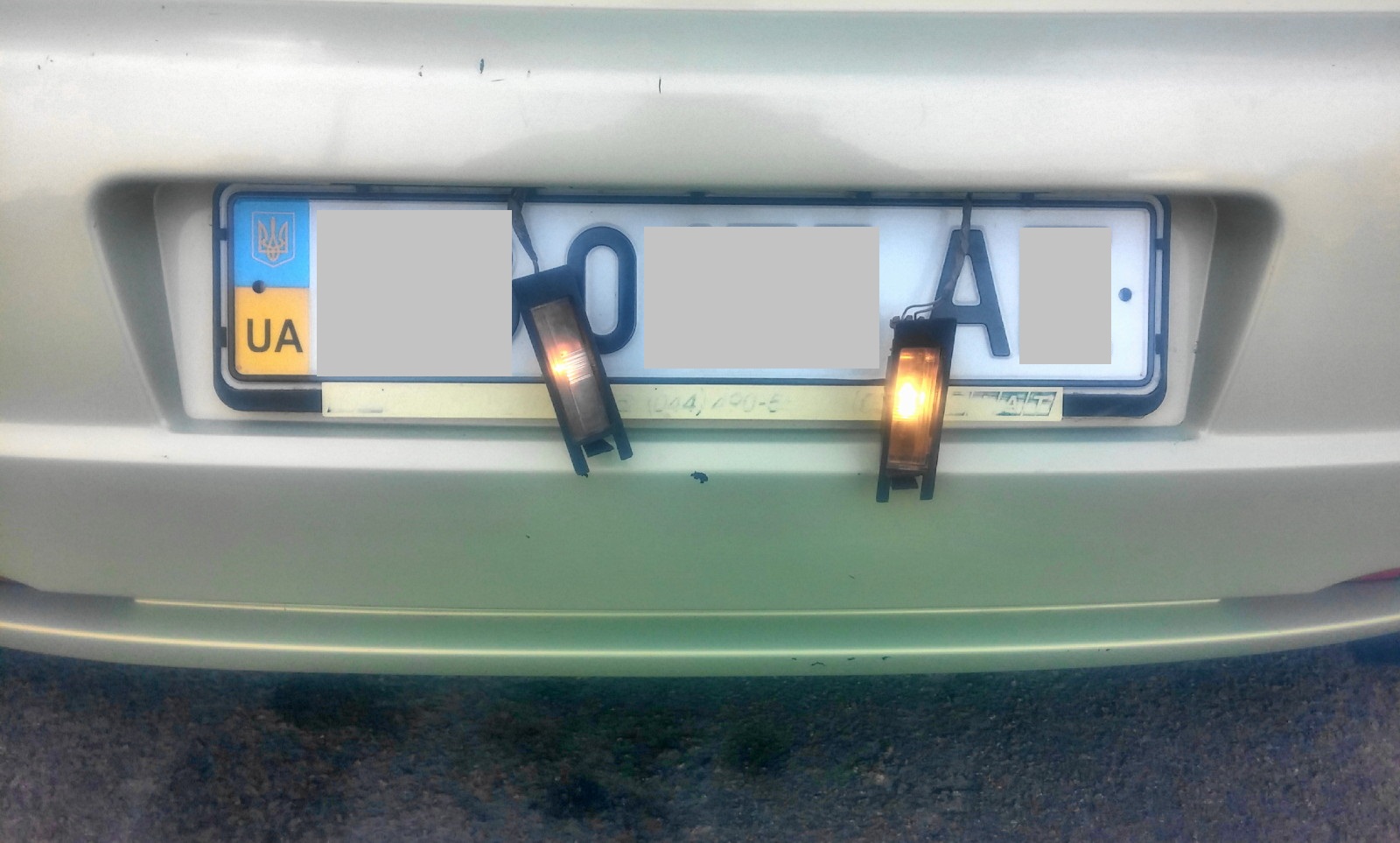

"почувствуй разницу", ошибка не горит.

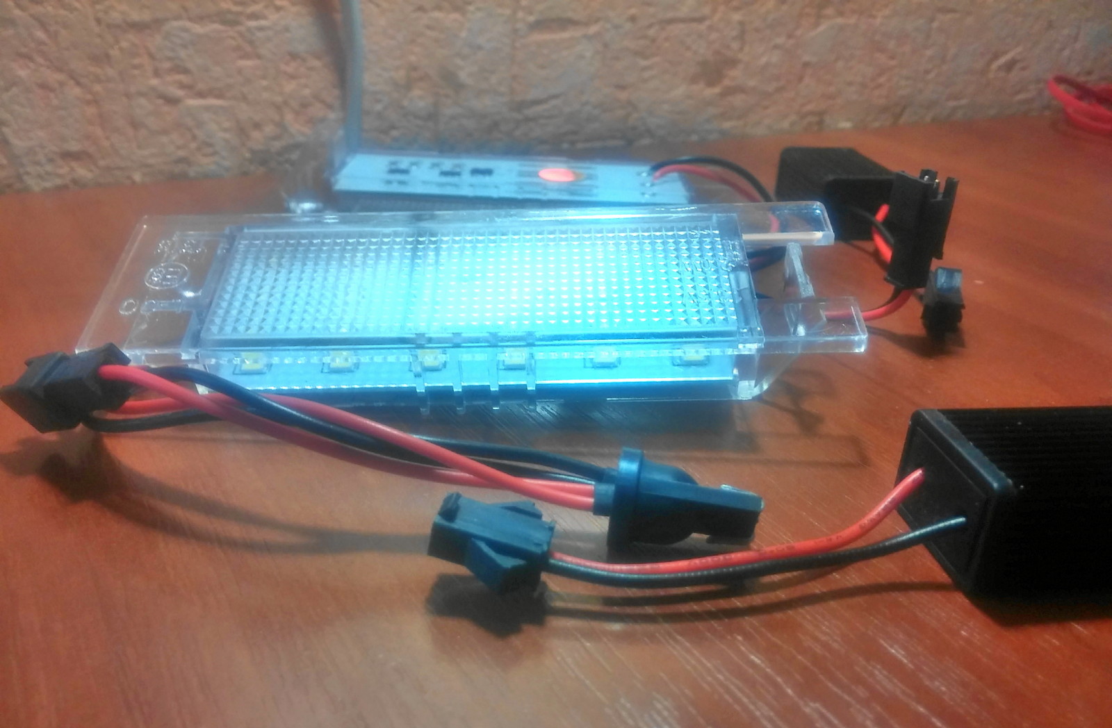

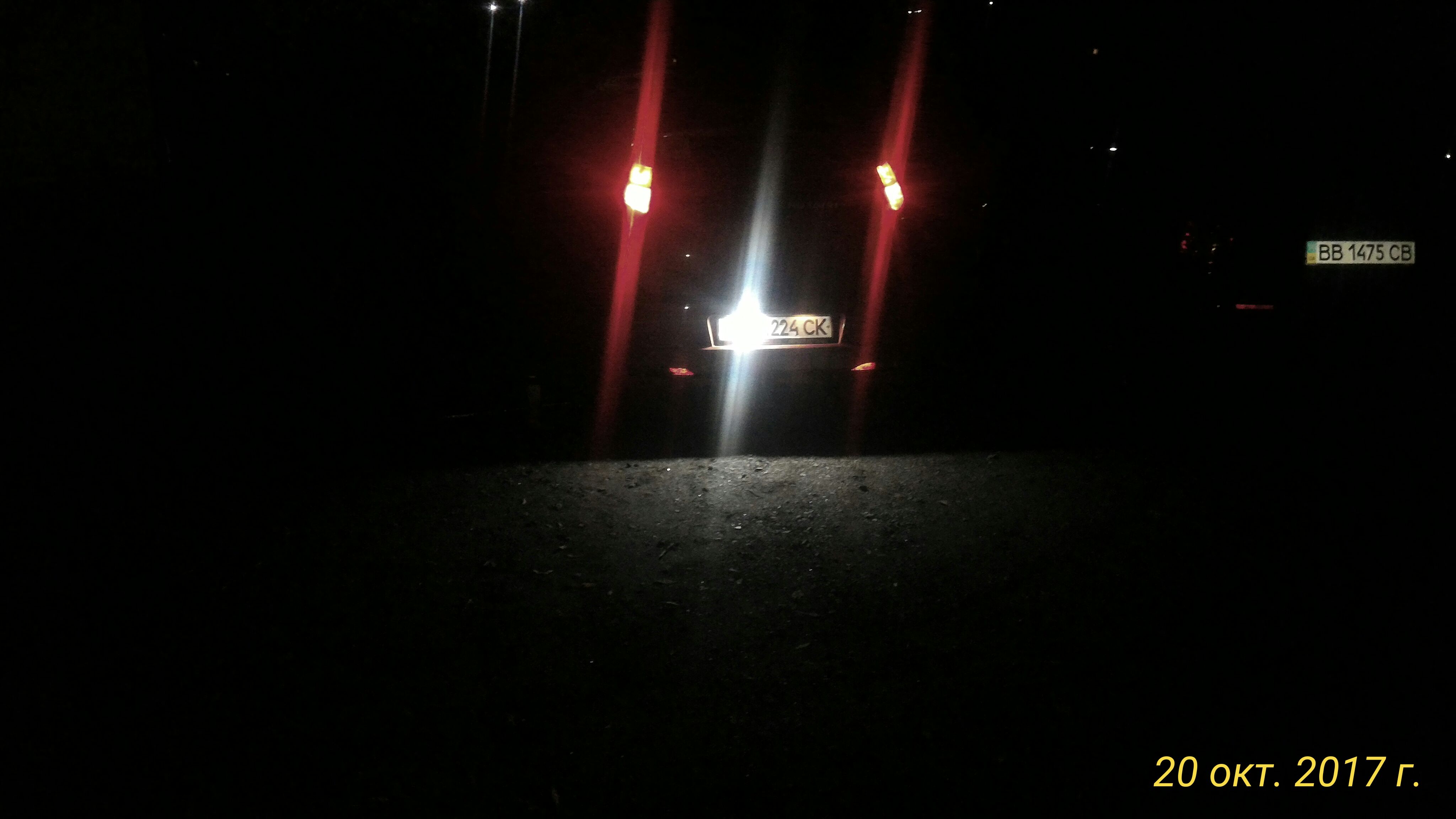

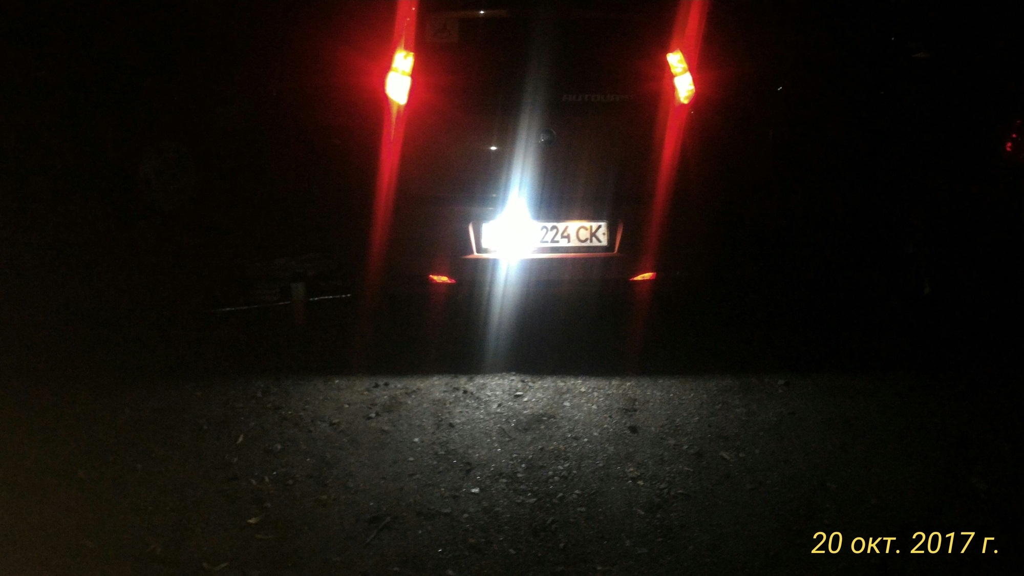

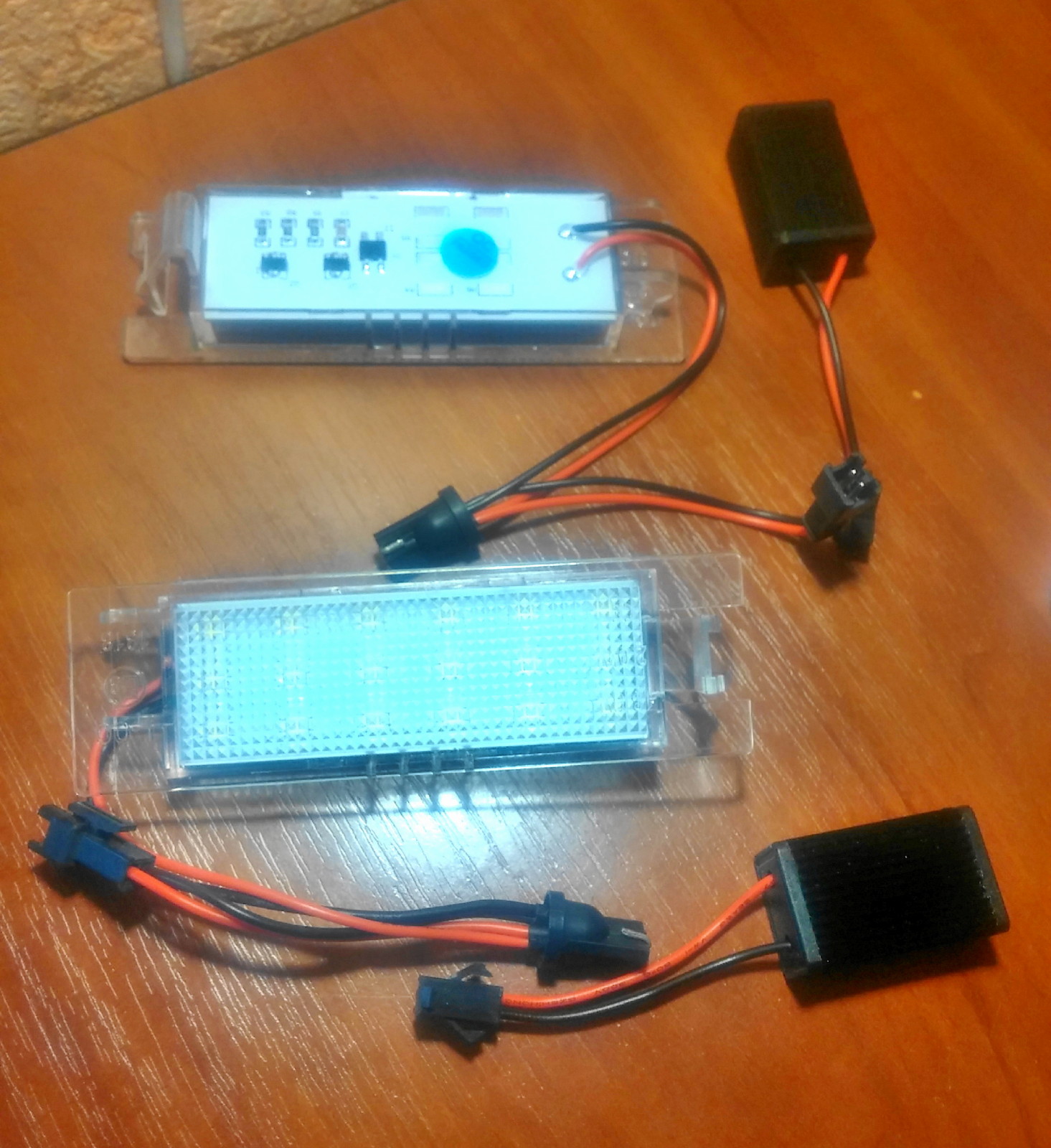

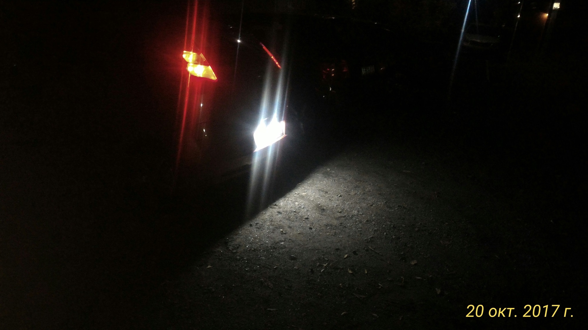

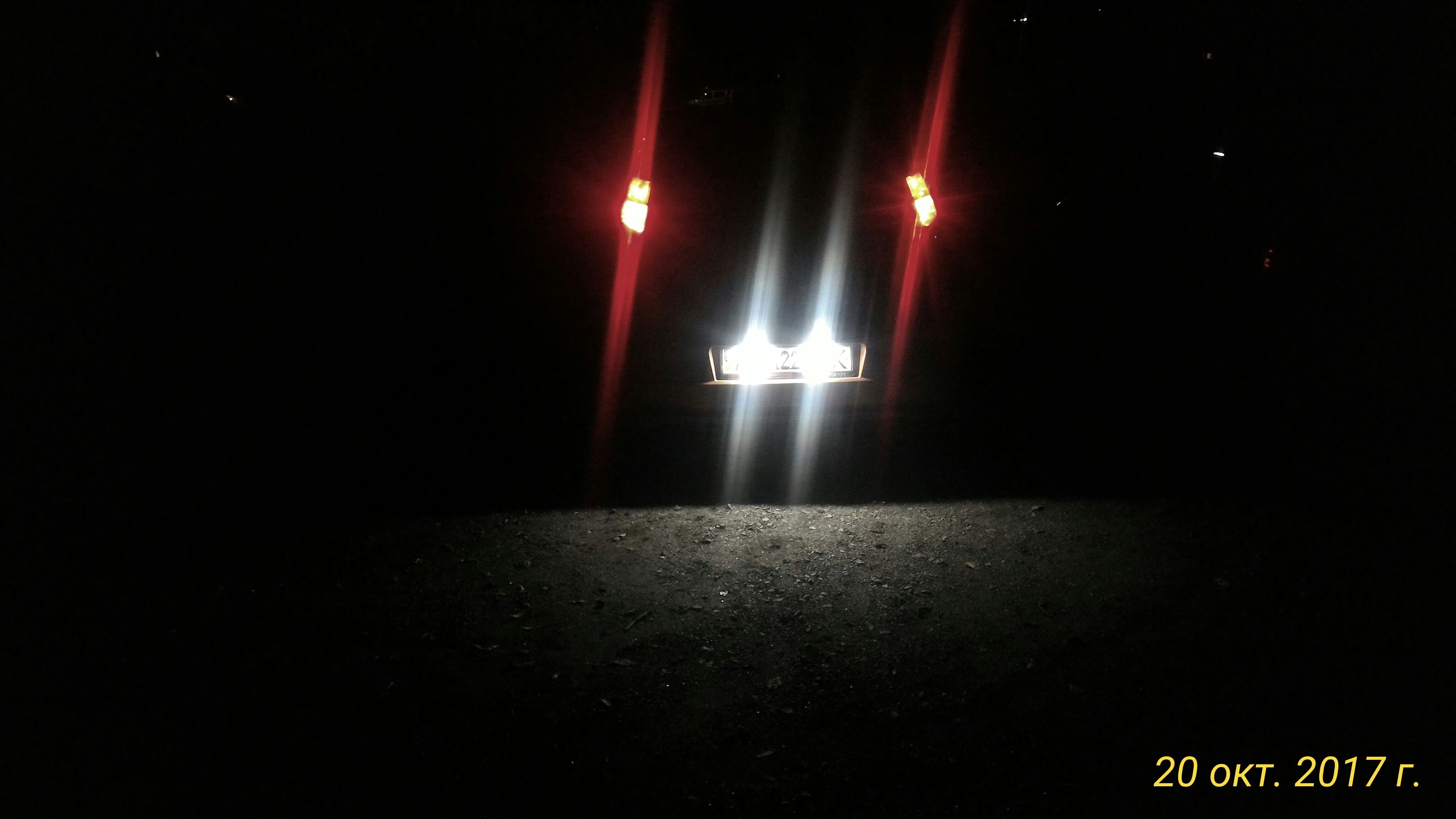

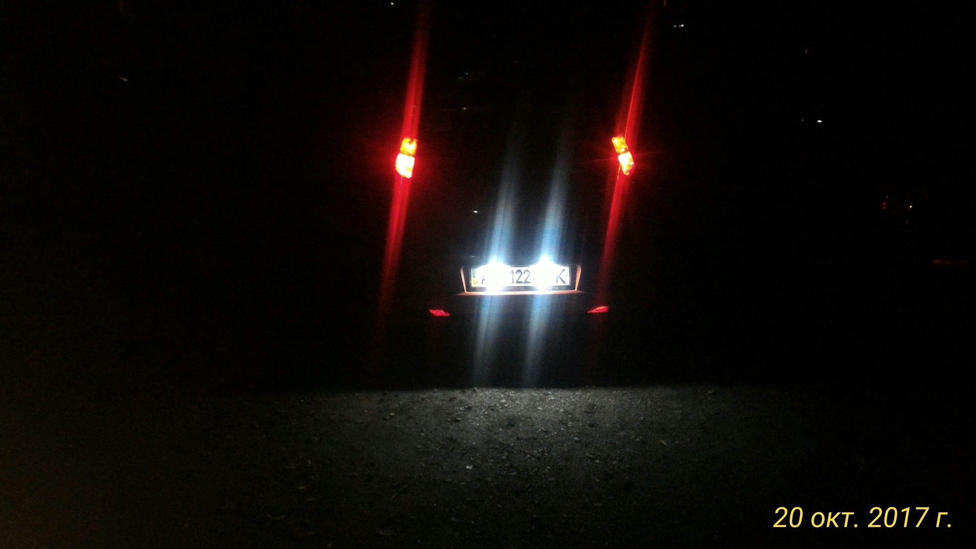

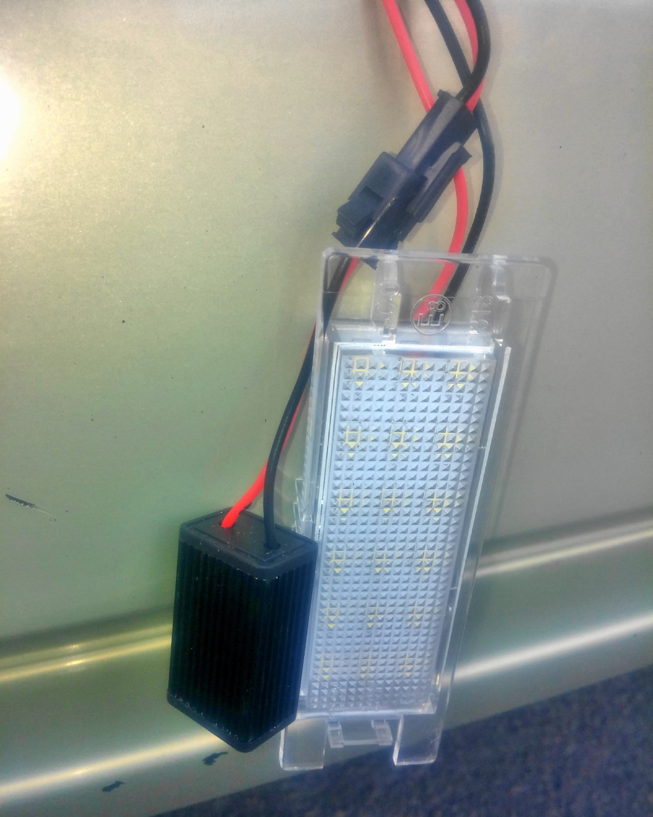

ксенон без линз зло!!! а в задний Twisted Evil ,но, у нас фонарь сильно низко,поэтому света мало..........и так , спасибо Александру, отправил мега-быстро комплект был у меня сегодня в 16-00. В комплекте пластиковые заглушки со встроенными светодиодами и выносной драйвер в приятном алюмин.(вроде) корпусе. Корпус сверху запаян, вроде термо клеем. После работы, около 10 мин.,нагрев не ощутив, принято решение клеить драйвер на пластиковый блок(где типа термоклей), через алюминиевый скотч, чтобы не болтался.но, не полностью перекрывать.....закрепил провода,перед драйвером, и сам драйвер в "голове" 5мм. "Заизолировал" фишку подсветки и новым коннектором большой термоусадкой и немного изолентой. Работает.
