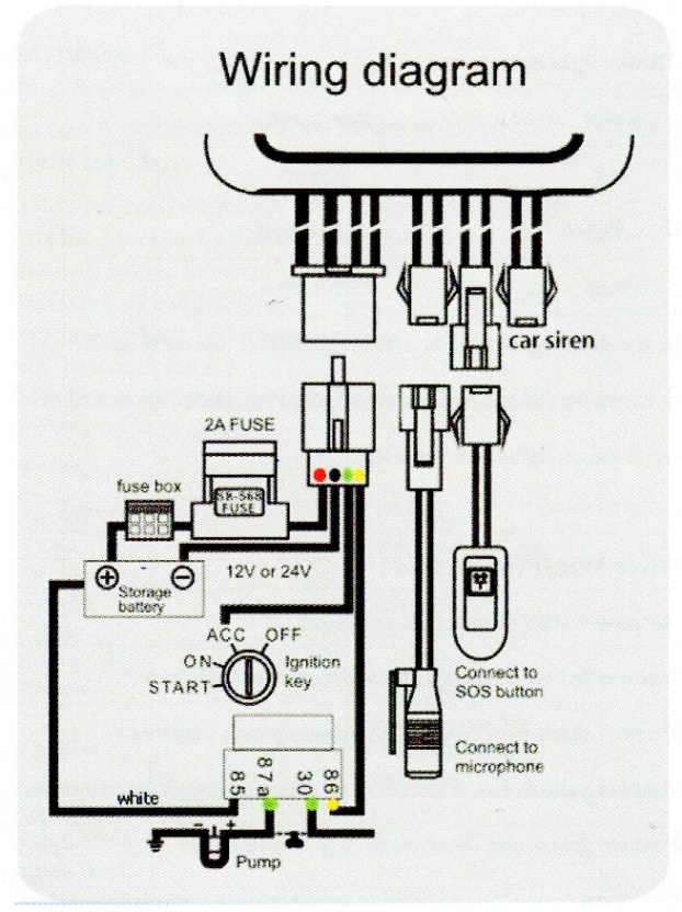

дістався мені безкоштовно такий от трекер https://ru.aliexpress.com/item/GT06-Car-GPS-Tracker-SMS-GSM-GPRS-Vehicle-Tracking-System-Device-Monitor-Locator-Remote-Control-Alarm/32610702273.html?spm=a2g0s.9042311.0.0.xod6ru
Питання:
1. куди кріпить біля лобового скла, щоб довго шукать і важко знімать?
2. в дизельному двигуні по аналогії з бензонасосом що підключить на відключення релюшкою?
3. є кнопка SOS, яка при натисненні здійснює дзвінок мені на телефон. хочу зробить щоб при відкритті центрального замка кнопка зажималась. як замутить?

Чим складныше система-тим важче знайти "косяк" у її роботі,угон фіата навіть не розглядається.

А не треба заводити косяки, хай просто пише дорогу, і більше нічого. Вона ж не обов"язково повинна щось блокувати?

Звісно не обовязково. Він і так пише. Попідключав все на столі, по СМС релюшку вмикає, вимикає. Все працює. Возив по місту - трек пише, показує більш-менш точно. Але всетаки хочеться шоб глушив авто. ))))

1. Релюшку, яка повинна глушить, буду ставить в розрив провода, що йде від запобіжника F22 "Процессор системы питания двигателя 1,3 HDI". Що думаєте?
2. Як безболісно знайти АСС на замку запалювання?
