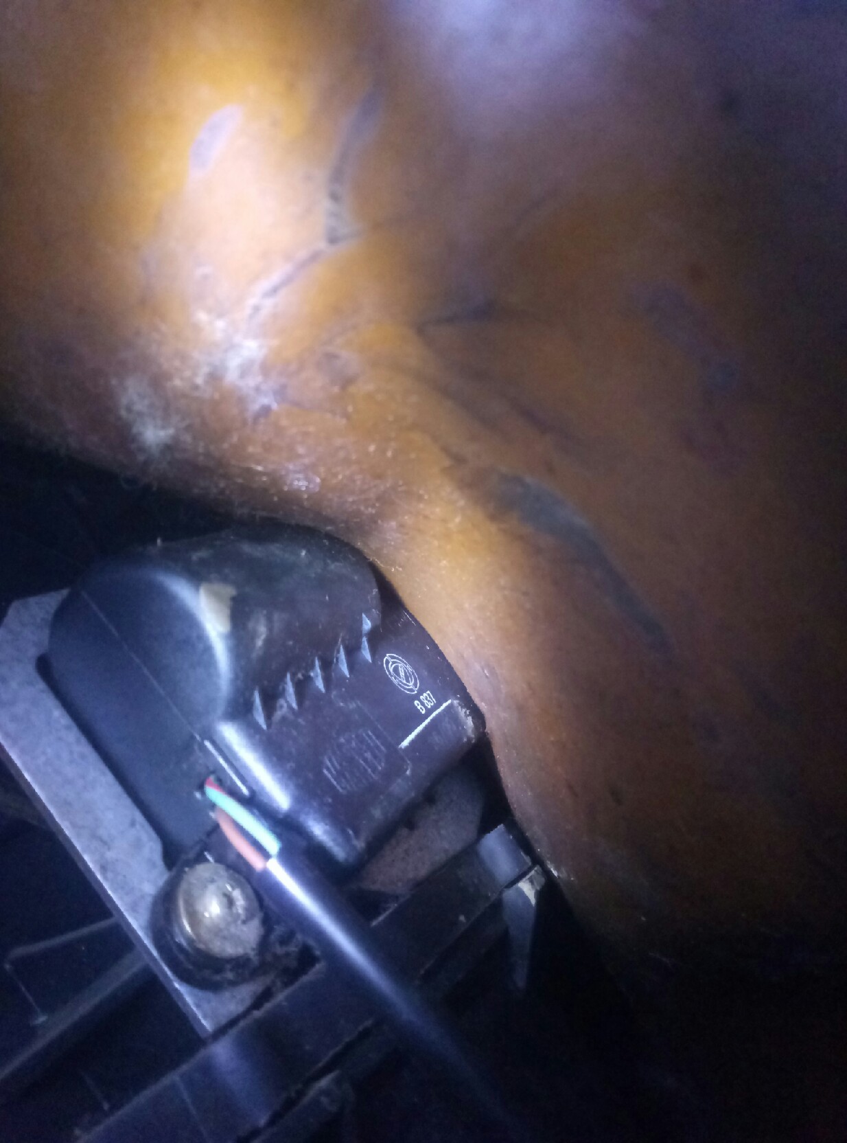

Проблема именно в том как снять моторчик без разбора всей торпедо.
Один болтик в зоне досягаемости , 2 других не подлезть никак.

похоже что мешает кусок шумки, или залазить к тем болтам или снимать торпеду. В сб, мне на разборке выкрутили етот же моторчик на браво за 15 минут, торпеду не снимали.

вот самый интерес как ) пробовал всю печку открутить вес равно не отходит чтоб отвертку всунуть
TroF_911
Зарегистрирован: 12.08.2007
Сообщения: 5104
Откуда: Київ (Святошино)
СообщениеДобавлено: Пн Сен 11, 2017 14:17    Заголовок сообщения: Ответить с цитатой
Yurii23
Она отойдет если отключить радиаторы печки и кондея.
В такиз случаях, пробывать битой от набора отверток саморезы. Моторчик сидит на резиновых уплотнителях. Не помню разрезное там отверстие или нет. Но могу вечером пофотать.

если отключать радиатор печки и кондея, гемор не меньше снятия торпеды) отверстия не разрезные , это я на фото нового моторчика посмотрел в нете.
Вообще пока самое лучшее решение это согнутая отверка и поза йога, думаю за пару дней сниму)

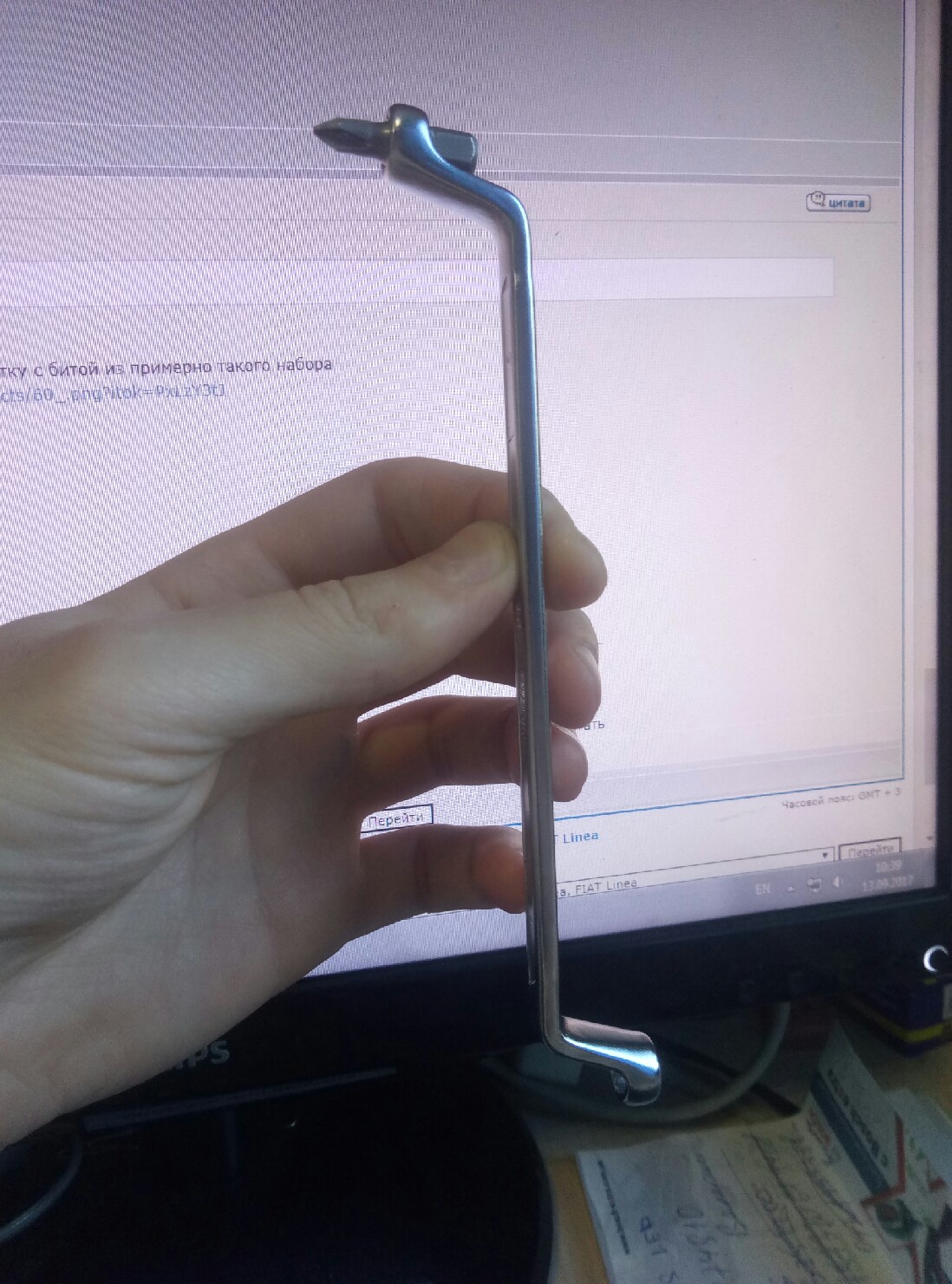

шумка проминается, туда можно просунуть стандартную маленькую трещотку с битой из примерно такого набора http://techleader.ru/sites/default/files/styles/fullsize_watermark/public/products/60_.png?itok=PxLzY3tJ
или такого
у печки внизу есть болт крепления (недалеко от мотора, примерно середина печки), можно его открутить, она чуть станет подвижнее.
И главное -зарисуй положение тяги у привода, иначе потом намучаешься, её можно поставить неправильно и заслонка будет наполовину работать

маленькая трещетка не влазит изготовил, вот такой ключ, вечером буду пробовать открутить им .
А положение тяжки зарисовать после того как откручу моторчик? Там особо тяжку не видно, она за моторчиком спрятана

Вообщем с помощью спец ключа и какой-то матери открутил. Выломало шестерню. Склеил , поставил но...Есть подозрение что дело было не в моторчике. Выставил положение "Забор с улицы" , заслонка до упора.Нажимаю кнопку, заслонка движеться, доходит до упора и возвращается в исходное положение?!?!? То есть вместо допустим 4 сек, он работает 8 сек... в чем соль? реле времени какое-то стоит?
