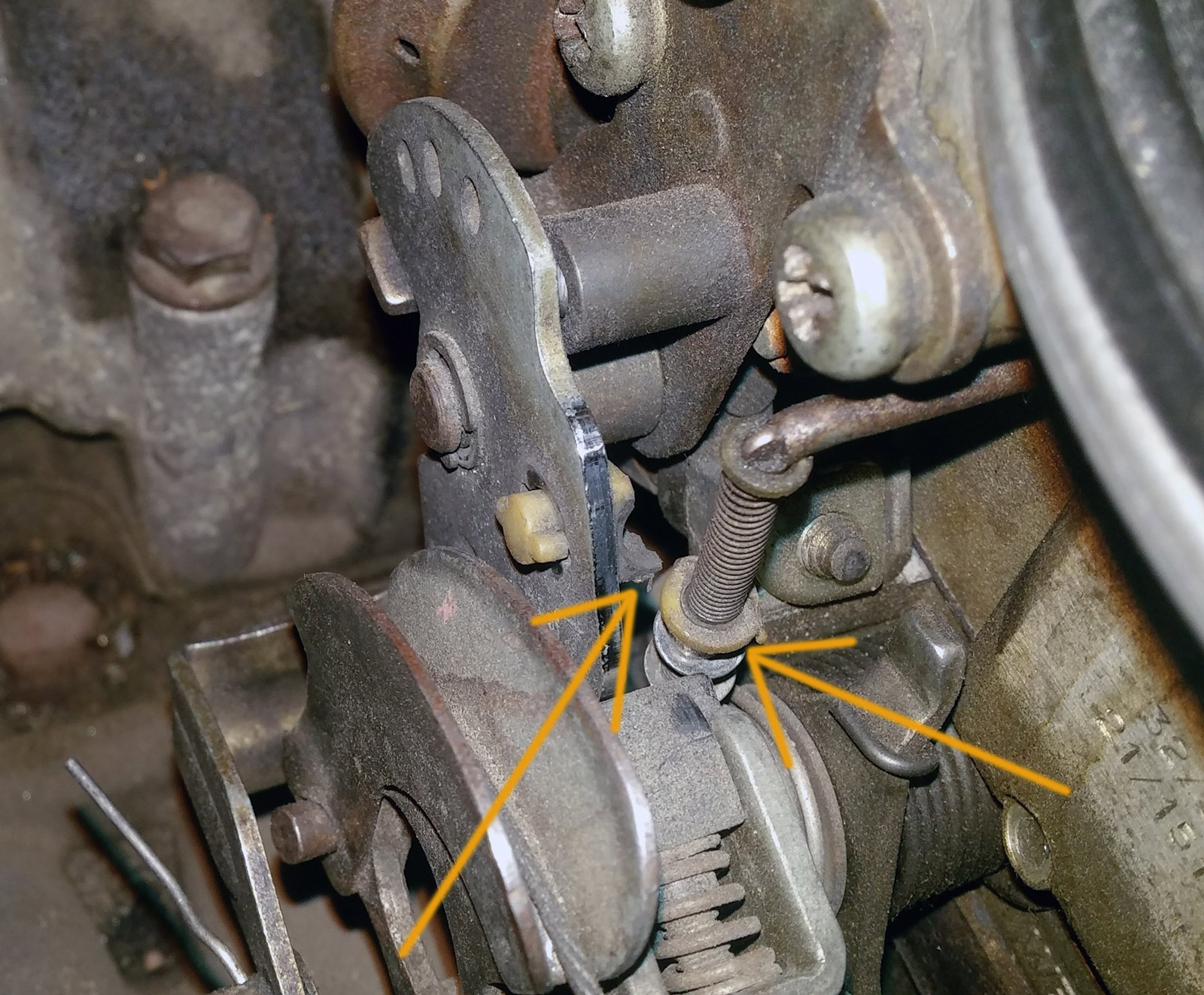

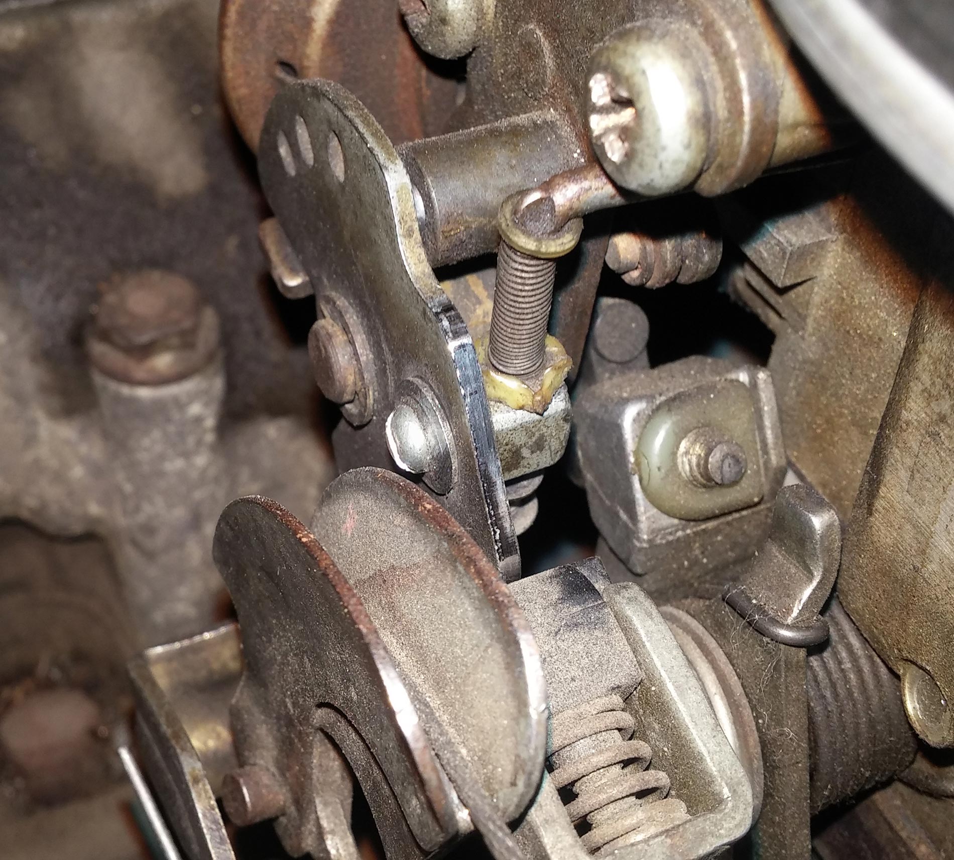

Доброго времени суток. Прошу помощи в поиске детальки:
Fiat Tempra 1994, 1.6, бензин (159A3.000), карб Weber 32-34 TLDE 21/151.
Обломанн рычажок, который поворачивает воздушную заслонку.
Подскажите пожалуйста где такой можно купить? Может завалялся у кого?
На фото верхней стрелкой указан рычажок, а нижней - пластиковую фиговину, от которой рычажок отломался.
Буду благодарен за помощь в поиске этого рычажка с пластиковым креплением. Или "колхоз" умный...
Заранее спасибо!)

либо колхозить, либо найди донорный карб, но с навесным, пусть кривой и грязный, но всборе...думаю это не очень дорого, с двух можно чтото замутить

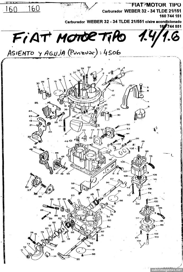

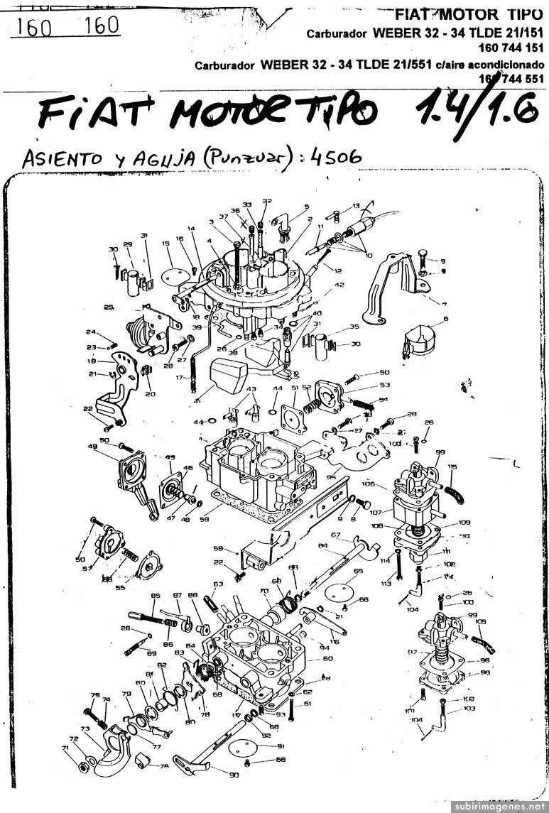

Нашел на просторах интернета скан с мануала. Вот она, нужная мне деталька под локальным номером 20.
А парткода нет Sad

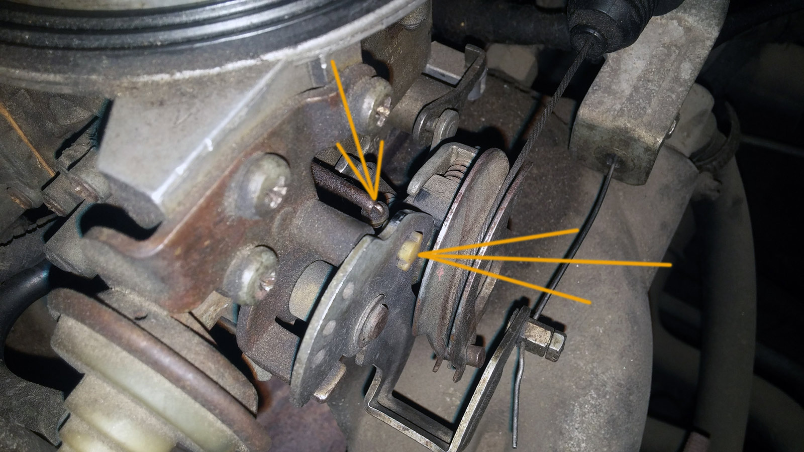

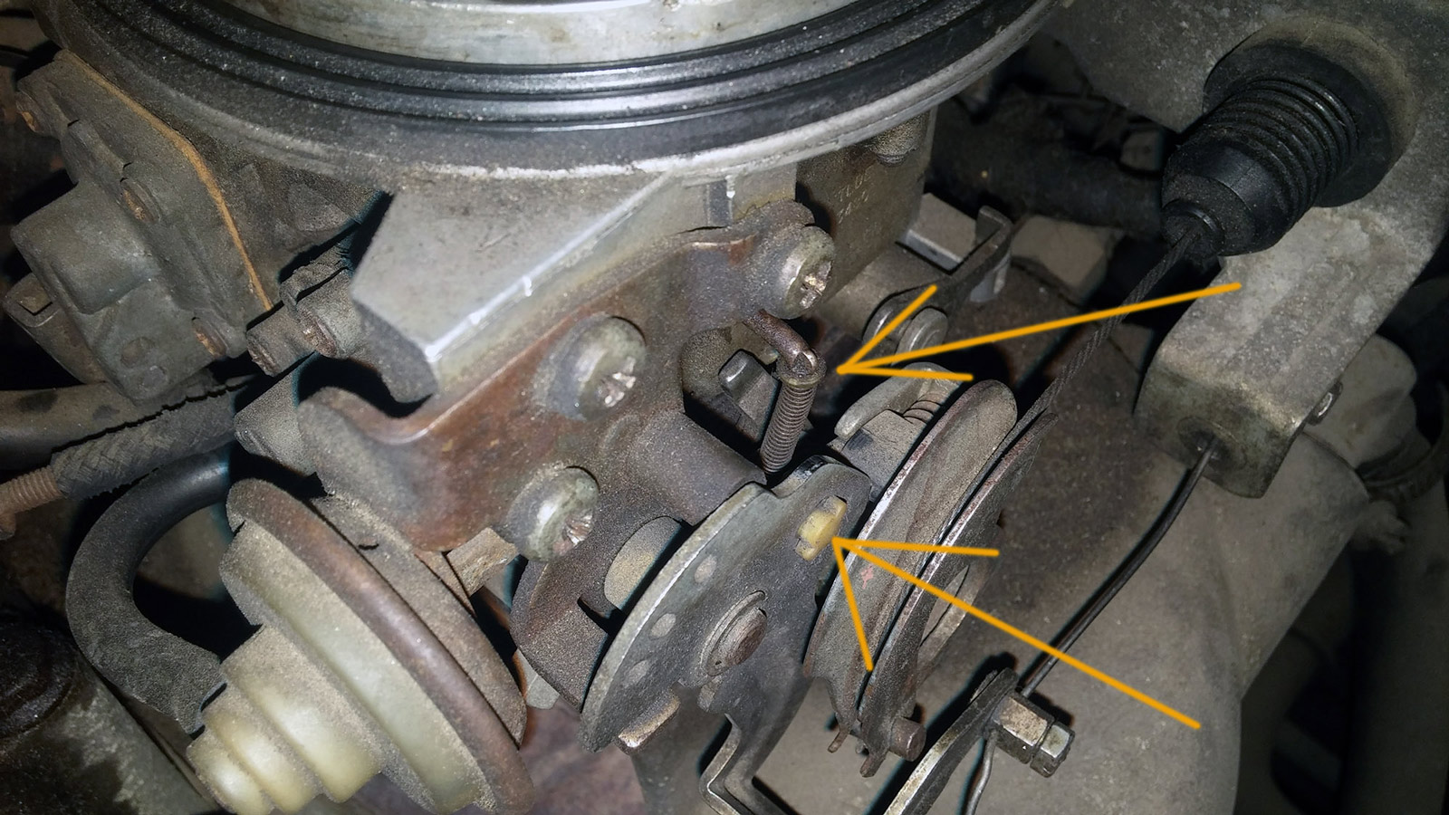

СообщениеДобавлено: Вт Сен 12, 2017 10:03    Заголовок сообщения: Ответить с цитатой
Всем привет. Вот сделал - описание тут fiat-club.org.ua/forum/viewtopic.php?p=1127854#1127854
