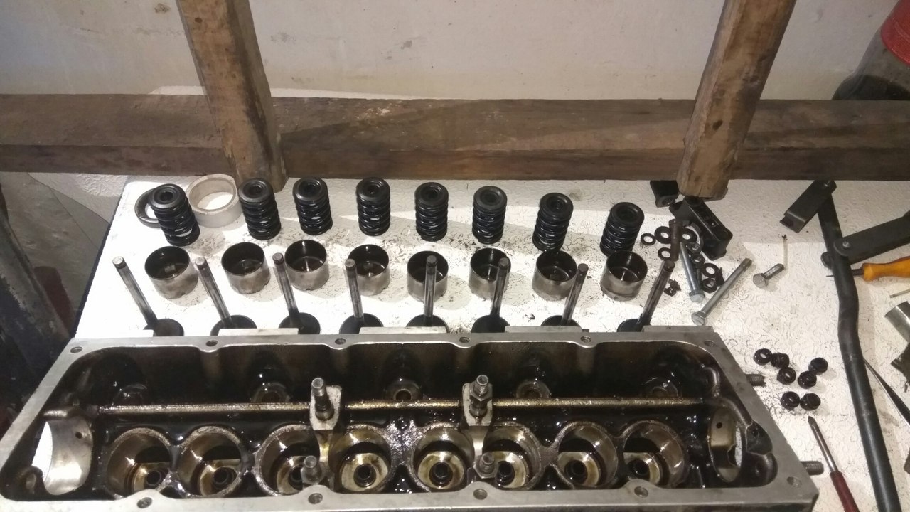

Интересует взаимозаменяемость клапанов с классикой , а также направляющие втулок. Так же кто знает о каких либо нюансах ремонта этой ГБЦ - напишите. Спасибо!)

А че за ГБЦ на фото???
Ты правильно тип мотора указал?

Андрей К писал(а):
alexandr.krytskyi
Были одновальные и двухвальные 1.6. Для полной уверенности нужно номерок на двигателе посмотреть.

Двухвалку я знаю достаточно хорошо, одновалки 1,6 тож видел немало.
Только вот на фото ГБЦ оч напоминает как раз дизельную.
yuram
Зарегистрирован: 04.09.2007
Сообщения: 435
СообщениеДобавлено: Чт Май 18, 2017 14:32    Заголовок сообщения: Ответить с цитатой
На эти фиаты шли 2 и 2,5л дизельные моторы.

Бензиновая машина 1.6 85 лс. Номер головы сфоткаю как буду на гараже
СообщениеДобавлено: Чт Май 18, 2017 19:19    Заголовок сообщения: Ответить с цитатой
alexandr.krytskyi
Буду признателен, дабы не входить самому и не вводить в заблуждение других. Да и для общего образования.
Потому как вид по фото - ГБЦ 1.7Д, 1.9Д, 1.9ТД - Ритмо-Регата-Уно-Типо-Темпра и прочее.
Еще сфоткай номер на блоке цилиндров возле маслофильтра, он выбит маленькими буковками
