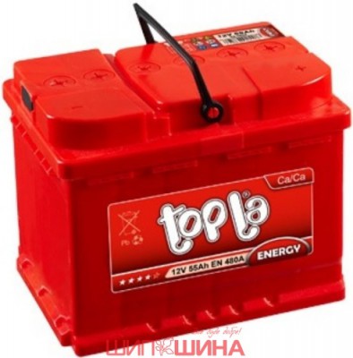

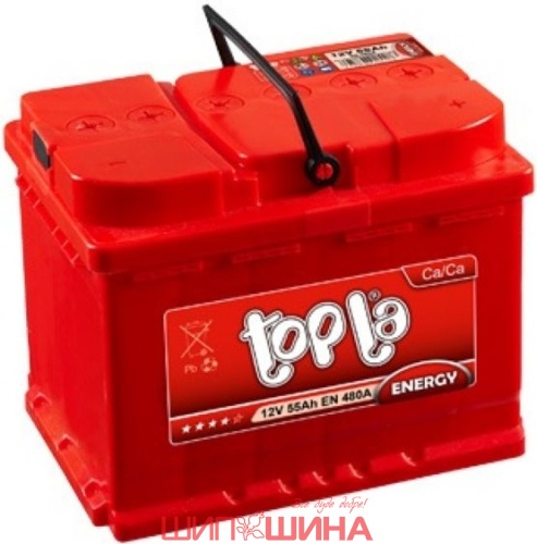

andriylv
Зарегистрирован: 03.04.2013
Сообщения: 216
Откуда: Україна, Львів
Авто: Fiat Doblo 1,6 16V natural power
СообщениеДобавлено: Вт Окт 08, 2013 00:20    Заголовок сообщения: Re: Выбор аккумулятора на добло Ответить с цитатой
Напряжение, В – 12
Номинальная емкость, А-ч – 66
Пусковой ток, А –570
Габаритные размеры, мм ДхШхВ – 242х175х190
 Просмотрено:  722 раз(а)
Maximko
Зарегистрирован: 08.06.2013
Сообщения: 87
Откуда: Волноваха
Авто: Fiat Doblo 1,9 Mjet, ZFA22300005501354
СообщениеДобавлено: Вт Окт 08, 2013 15:10    Заголовок сообщения: Ответить с цитатой
Всем откликнувшимся спасибо! Заводился сегодня с толкача, поэтому пришлось экстренно покупать аккум из того что было на местном рынке. Советовали Топла(как в посте выше) или Mutlu... Короче взял Mutlu 60A 600A стартовый.
