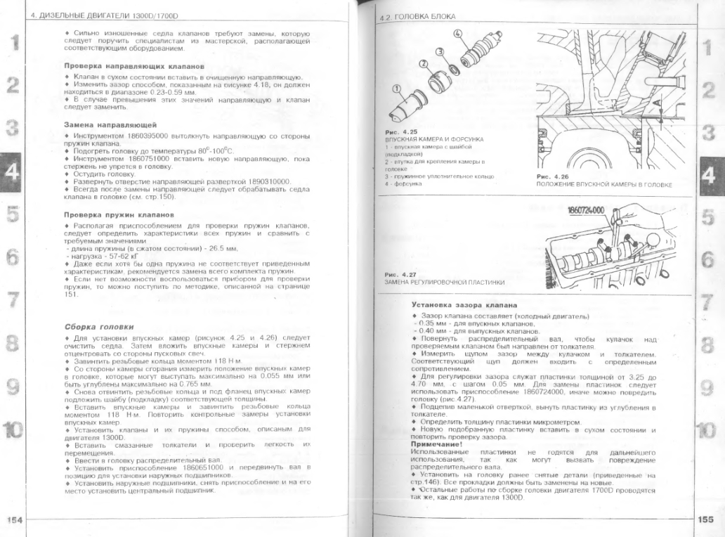

Добрый вечер!
Подскажите пожалуйста на двигатель Fiat Ritmo II 1.7 D (149 B3.000 ), зазоры для регулировки клапанов?
Заранее благодарю
Кролевчанин
Зарегистрирован: 04.12.2012
Сообщения: 4550
Откуда: Кролевец
СообщениеДобавлено: Ср Дек 20, 2017 20:51    Заголовок сообщения: Ответить с цитатой
вот мануал:
 Просмотрено:  372 раз(а)
