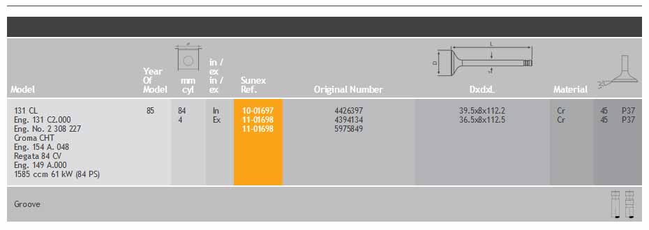

Это твои клапана?
Слева написаны модели фиатов, куда вставлялись такие же клапана. Далее гугль в помощь.

yuram писал(а): | Это твои клапана?
Слева написаны модели фиатов, куда вставлялись такие же клапана. Далее гугль в помощь. |
Спасибо огромное, по размерам вроде сходится !

Обзвонил все интернет магазины, клапана негде нет. Может все таки с классики стает? размер тот который 39.5x8x112.2 , у меня нечего не получается найти!(

Нашел наконец-то клапан) приехал тот что нужен ) Завтра начну притирать и собирать ....
